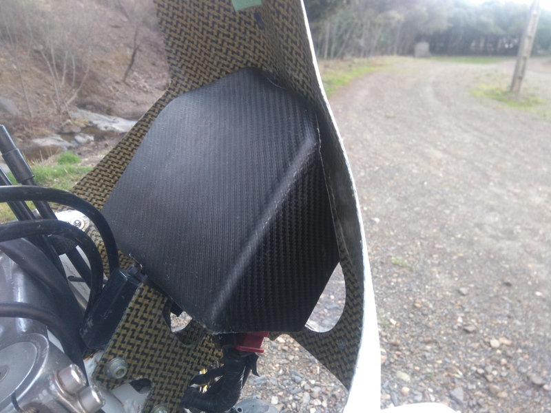

Mes caches latéraux de Kawa sont vieillissants, avant de les remplacer je les découpe pour supprimer l'endroit où les numéros de course sont collés.
Ça me plaît bien comme ça.
Je prendrai bien l'empreinte des 2 caches reunis(en place sur la moto) pour faire un cache monobloc, à suivre...
Désolé mes photos sont dégueulasses !

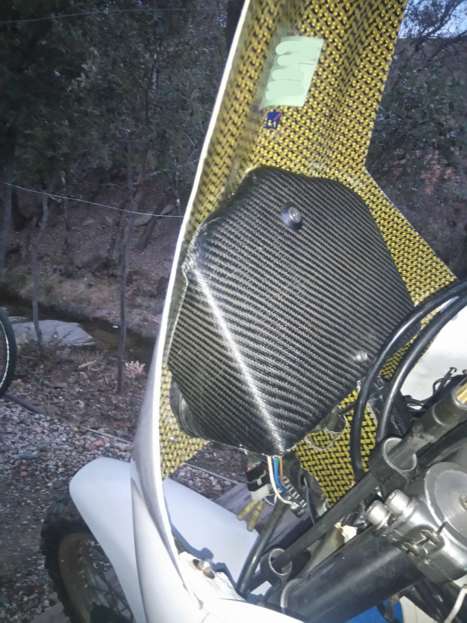

Beaucoup moins protecteur et enveloppant que le tableau de bord de Titi, j'ai réduit le mien en largeur et modifié ses formes pour cacher la "misère" (fils, relais,centrale ...etc).
Forcément, par manque de place, je suis obligé de supprimer la superbe boite "kitch "de voyants d'origine
A ce sujet ,Titi, si tu nous regardes, pourrais tu me rappeler les caractéristiques des voyants à leds de tableau de bord que tu as utilisé pour tes montages ? (nombre de watts)
Afin que je ne me fasse pas éblouir par des leds trop puissants.
Si l'un d'entres vous à cette info, merci.

Quelques grammes de gagnés mais surtout beaucoup de place.
Je conserve l'indicateur de température d'origine, je le trouve sympa et puis sur le compteur électronique, c'est écrit très petit, ce n'est pas pratique.
Le réservoir d'eau arrive...
