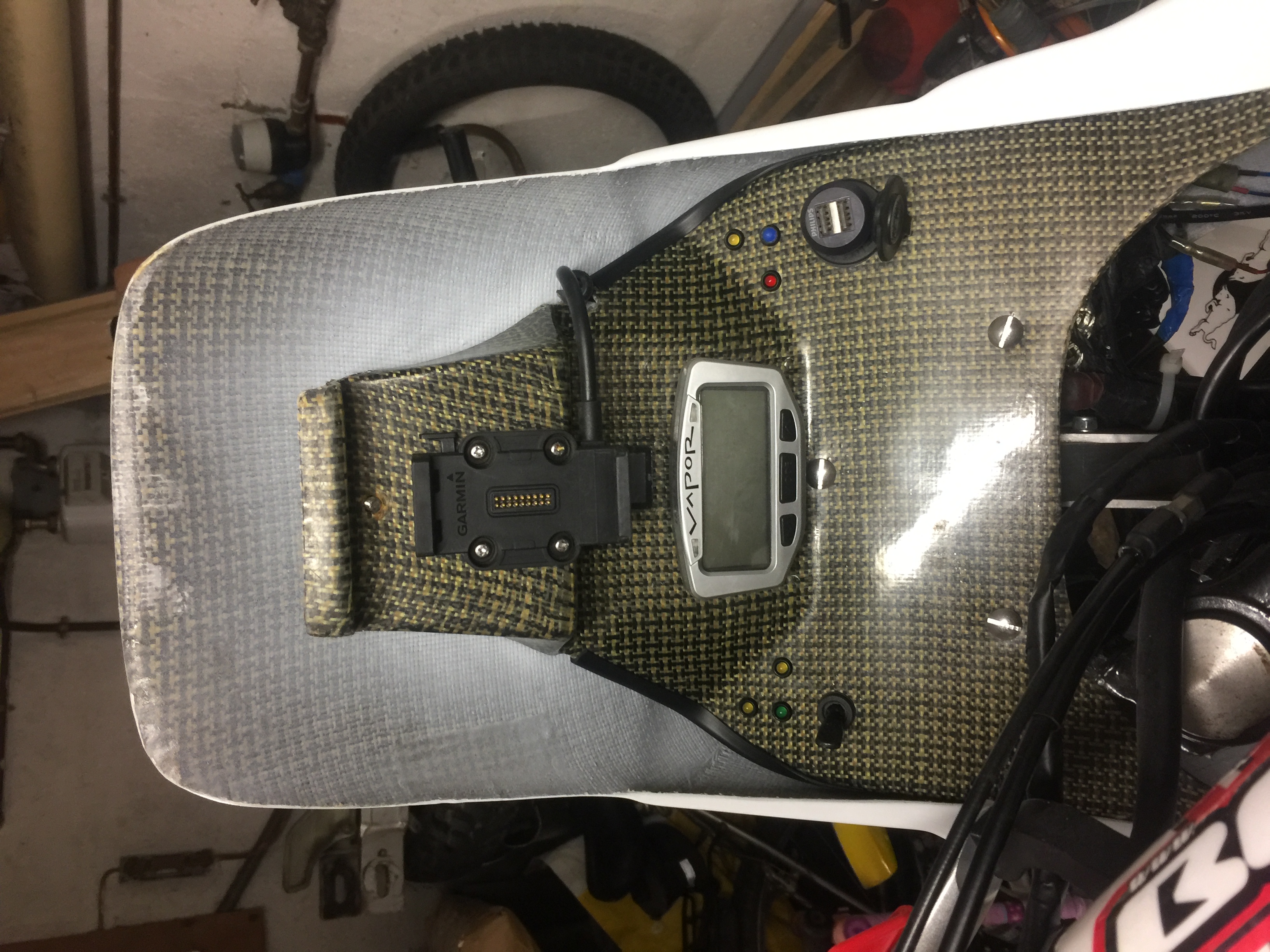

Mais il faut que je lui ramène la tête de fourche car il a pas peint l’intérieur et ça choc un peu en haut, au niveau du support GPS.

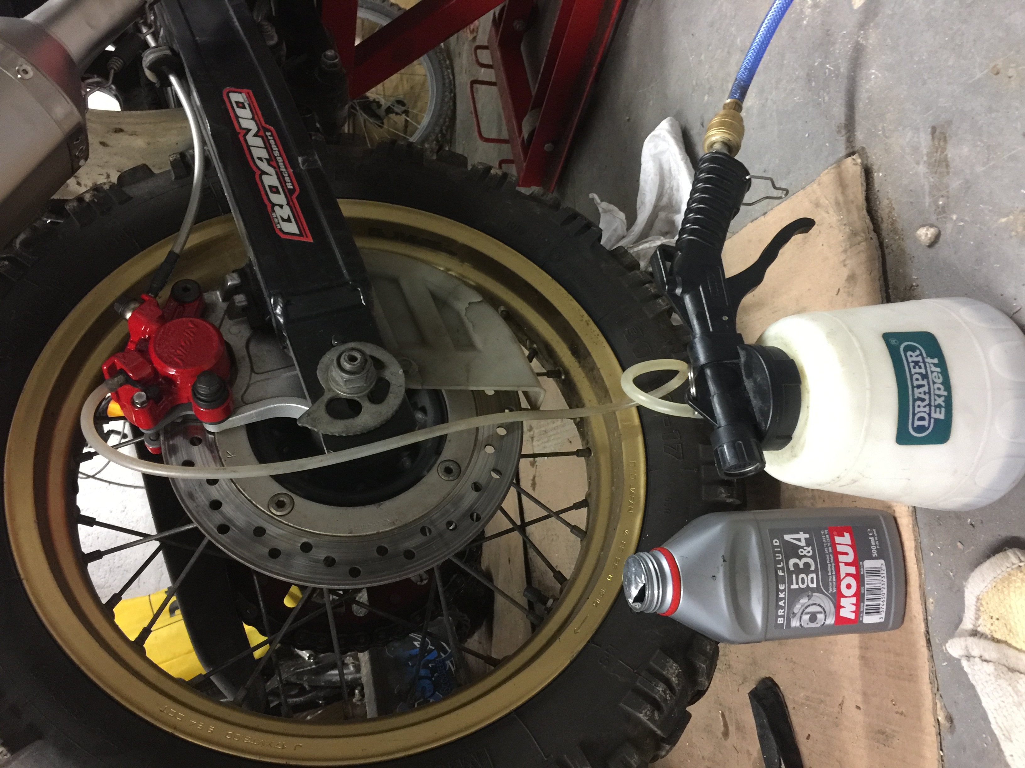

Il me faut faire la purge des freins maintenant. on va me prêter un purgeur électrique qui devrait me faciliter la tâche.

Petit soucis, ni lui ni moi n'avons pensé a peindre l'intérieur de la tdf 😂😂
Je lui ai redepose je la récupère demain 👌

C'est plus rapide avec ça 👌
