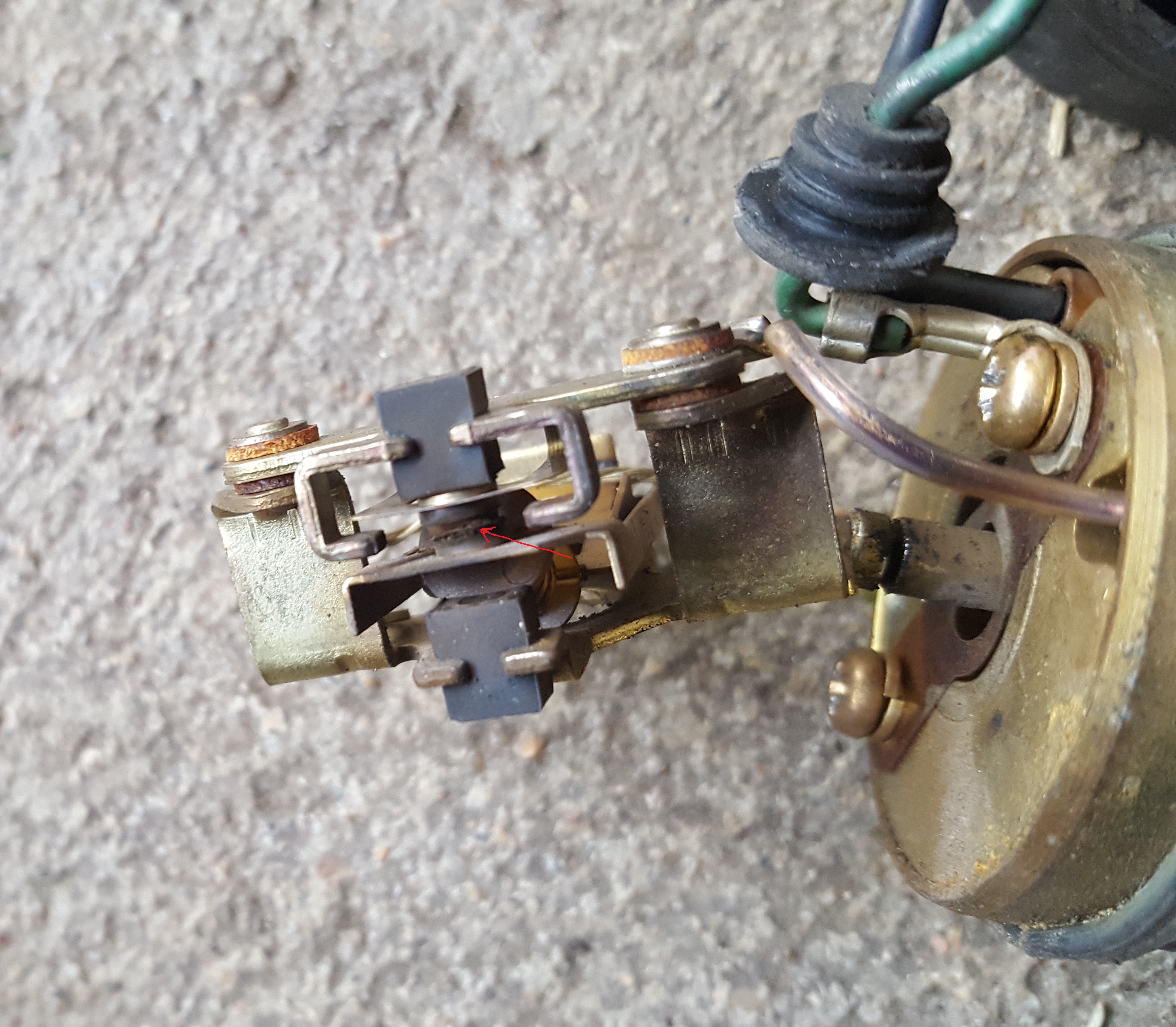

#15 Message par Troll42 » 05 mars 2018, 07:52

au fait pour te dépanner ,
tu enlèves une petite vis qui tient le cache noir de la pompe
dessous tu devrais découvrir des contacts genre vis platinées,
dans du papier à poncer de carrossier (400) , tu découpes une fine bande d'env 6 mm,
tu la plies en 2 sur elle même , et tu la passes plusieurs fois entre les contacts
ça devrait enlever les traces de charbonnage et refaire fonctionner ta pompe pour quelques temps ,
le mieux étant de la changer pour une Facet ou une dépression
mais en attendant ça devrait marcher

Dudu.13 a écrit : 05 mars 2018, 13:44 au fait pour te dépanner ,
Je ne suis pas très connaisseur... Je dois gratter entre les 2 petits bloc noirs ?
La Bretonne
Messages : 2230
Localisation : VERTOU
Re: RD07 qui ne démarre plus
#21 Message par La Bretonne » 11 mars 2018, 12:33
OUI DUDU 13 à raison; a suivre son conseil ;)
#22 Message par TiTi » 11 mars 2018, 15:39
Les 2 pastilles rondes au milieu. Mais vu l'état faut changer les contacts (environ 25-30 €).

oui mais je cite
"Je ne suis pas très connaisseur..." :cry:
sinon faut gratter les pastilles à ce niveau
effectivement les contacts n'ont pas l'air bien beaux §nul
mais comme je t'ai dit en passant entre une feuille d'abrasif fin recto/verso ,
tu devrais te dépanner
à la fin faut nettoyer l'abrasif qui a pu rester entre les contacts (souffler pastilles ouvertes ou y passer un chiffon non pelucheux)
mais ça ne fera pas une pompe neuve §non
