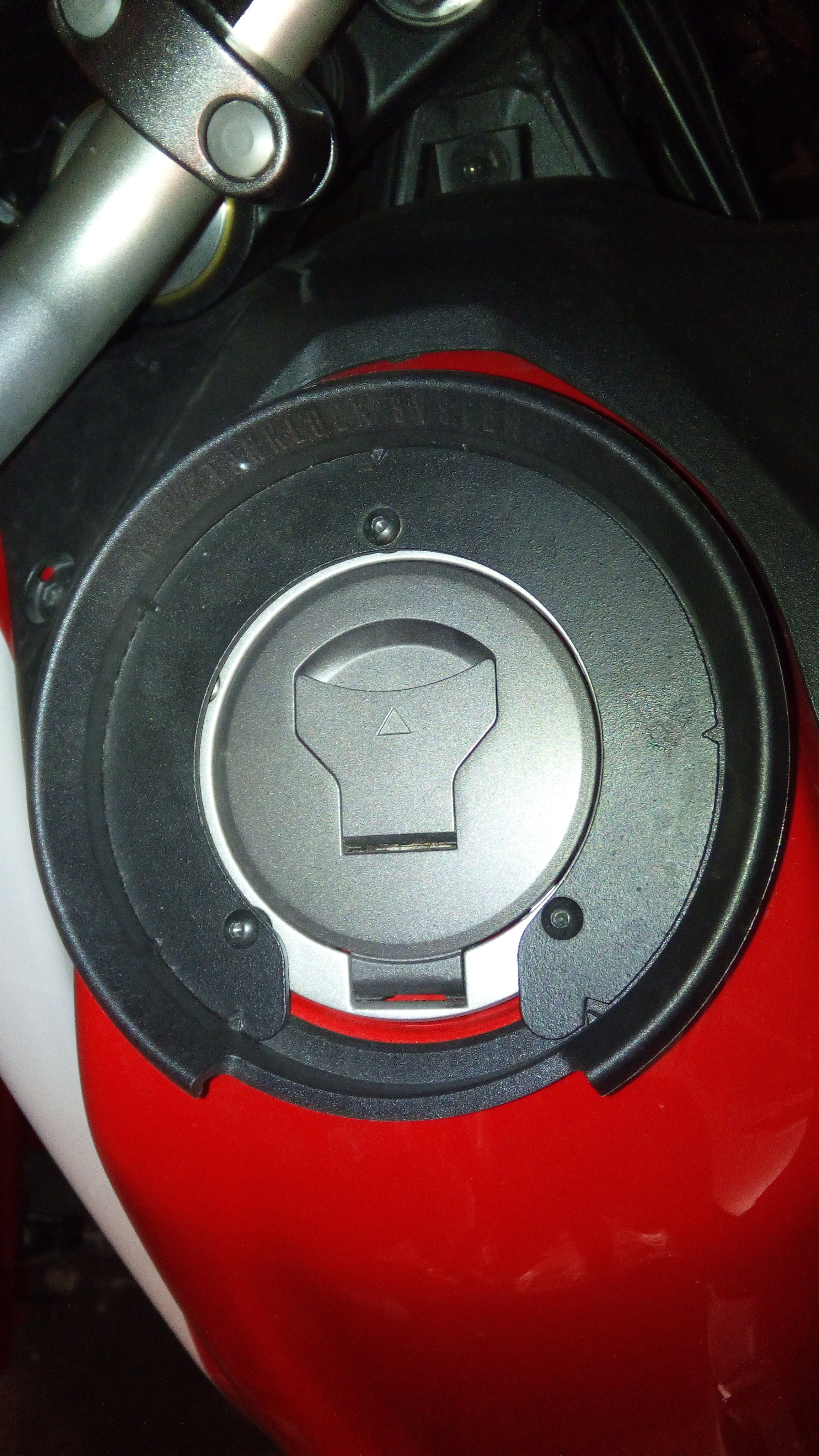

Cyrille
Messages : 1917
Localisation : Pays d'Aix
Re: Support Tanklock Givi
#6 Message par Cyrille » 28 oct. 2017, 21:14
Voici ma bride si ça peut aider

je ne comprends pas la modif ?

Alain81 a écrit : 28 oct. 2017, 20:40 j ai commandé aussi la BF25 que je comptais monter avec ma sacoche XS307 je vais être confronté au même problème
si tu as une tof de ta bride modifié cela pourrait m aider
En ce qui concerne le BF25......sans vouloir m'imposer........................... §masqued
D'abord les instructions de montage de la BF25 sur le site Givi(gaffe, il faut 1 clef allen de 2.5mm)
Ensuite la photo. L'encoche n'est pas située au même endroit que sur la bride de Cyrille.........

Si je vois bien, l'anneau est en deux parties : la bague extérieure et une sorte de rondelle qui la serre contre le réservoir.
Et Cyrille a donc surement fait une entaille dans la "rondelle" pour mettre de tourner la bague extérieure ;)

la bague de Cyrill n est donc pas une BF25

Cyrille a écrit : 28 oct. 2017, 21:14 Voici ma bride si ça peut aider
Merci !
Donc, cette bride ( photo avec réservoir rouge ) n'est pas une bf25 modifiée ..
Mais une ...???
Je dirais ...BF20 ?
J'ai bon ?
