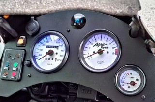

Titi,il suffit d'insérer un petit tournevis plat entre le cerclage et le corps du compte-tour puis de réaliser une manip répétitive du style ouvre boite en faisant des quart-de-tour
Idem pour la jauge de T°.
Modifs de mes compteurs :
Astuce : ré-étalonner l'aiguille du compteur avec un GPS avant de remonter la vitre (en faisant du roulage...
