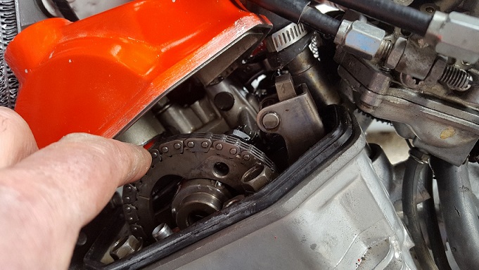

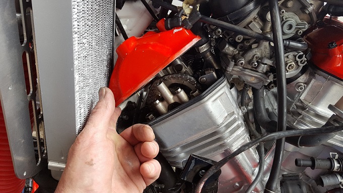

#837 Message par Jeanmivd » 31 mars 2018, 20:29
Ben ouais, ça claque... Sur 1 cylindre, faut pas rêver!
Depuis le déculassage me reste un doute sur le calage des AAC... Bon le cylindre ARR c'est ok!
Donc le cylindre avant, le calage est faux, non?
Hop, ni une ni deux, sans réfléchir plus loin, je fais de la place pour sortir le cache-culbus!
AAC 1.jpg (129.14 Kio) Vu 2829 fois
On démonte, on dépiaute...
AAC 2.jpg (122.86 Kio) Vu 2829 fois
Et pis on sort la 1ère vis, on tourne et on vire la 2ème.
Et soudain c'est le drame! Qu'est-ce qu'il a oublié, le Jeanmi, hein, quoidonc???
AAC 3.jpg (108.56 Kio) Vu 2829 fois
Un qui trouve???

#838 Message par Lom2lyon » 31 mars 2018, 20:33
Jeanmivd a écrit : 31 mars 2018, 20:29
Un qui trouve???
Bloquer le tendeur de chaine pour ne pas qu'il se casse la gueule ?
Modifié en dernier par Lom2lyon le 31 mars 2018, 20:35, modifié 2 fois.
Messages : 23696
#839 Message par Dode38 » 31 mars 2018, 20:33
Bein oui :roll:
T'aurais pas oublié de le fixer ? §siffle
#840 Message par Jeanmivd » 31 mars 2018, 20:47
Lom2lyon a écrit : 31 mars 2018, 20:33...
Dode38 a écrit : 31 mars 2018, 20:33...
Ben on a 2 gagnants!

#842 Message par Guiguy56 » 31 mars 2018, 22:26
Ce n’est pas la trace de l’appui du pignon sur l’arbre à cames §hein , ton pignon est bien dans le bon sens le IN vers l’interieur de la culasse
#843 Message par Jeanmivd » 01 avr. 2018, 06:05
Guiguy56 a écrit : 31 mars 2018, 22:26 Ce n’est pas la trace de l’appui du pignon sur l’arbre à cames §hein , ton pignon est bien dans le bon sens le IN vers l’interieur de la culasse
Ah, un fin observateur! Le Doc avait vu, lui aussi. [Edit: TiTi a vu aussi!]
Oui, le pignon est dans le bons sens. Lors du démontage j'avait eu la surprise de trouver le "IN" à l'extérieur!
Y'a des bons... dit le gars qui oublie d'assurer le tendeur §mdr
Ca reste la preuve que la distri a déjà été faite...
Bon, on est dimanche, suis reveillé depuis 5h. J'en suis à mon 3ème café (seulement :o ). Vais être chaud pour coucher la bête et virer le carter,
pasque toutes mes tentatives pour sortir ce morceau à l'aimant n'ont rien donné §non
une fois remonté, il faudra patienter 24h pour laisser tirer le joint sans liquide. Pfhhhhh, quelle avance §triste

#844 Message par Marcopolo » 01 avr. 2018, 09:47
Pourquoi virer le carter ?
Tu enlèves complètement ton couvre-culasse. Ton tendeur sort par le haut.
Tu le verrouilles, et tu remontes.
