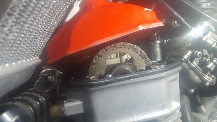

#869 Message par Jeanmivd » 02 avr. 2018, 19:25
Donc revenons aux choses sérieuses:
Hier matin, traversant la cour, j'avait en tête la mélodie du Muppet'Show.
Ah, Kermitt, Fonzy... Les crisettes de Miss Peggy, le cuistot suédois...
Pis y'avait "Les Cochons dans l'Espaaaaaaaace"! Et "les Docteurs à l'Hôpital", aussi :D
Donc parvenu dans la grange, au chevet (tiens?) de M'mâ, je me marre au souvenir des docteurs de brousses (sans me foutre d'eux, on est d'accord!)

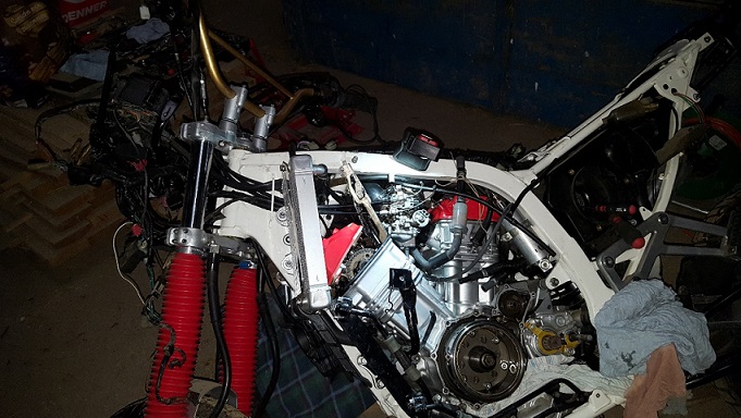

Après quelques menus préparatifs, il est temps d'amener M'mâ au bloc improvisé!
Surveillant en permanence les signes vitaux (pas d'écoulement de fluides, pas de mouvements incontrôlés), on entre dans le vif du sujet (si j'ose dire!) en virant le carter.

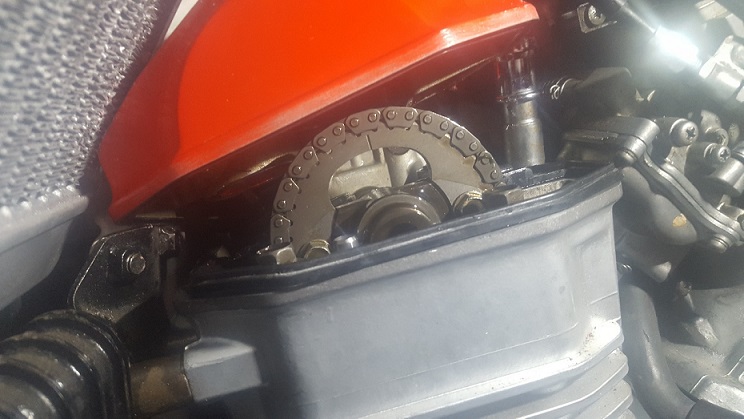

Tout ça pourquoi, mhhh? Pour ce §masqued :@ :evil: :twisted: §roh de §chaise de §dibong §tululu caoutchouc de tendeur de chaîne, lequel s'est dépêché de tomber au fond dudit carter à peine le tendeur desserré! §tire
Tiens, le v'là, l'enfoiré!
Bon, ça c'est fait! Il reste à tourner l'AAC dans le bon sens, en remarquant bien que l'emrpeinte "IN" est bien à l'intérieur, coté arbre ;)
On glisse délicatement (tu va rentrer, sal.............) le tendeur à sa place, en prenant garde au caoutchouc maudit

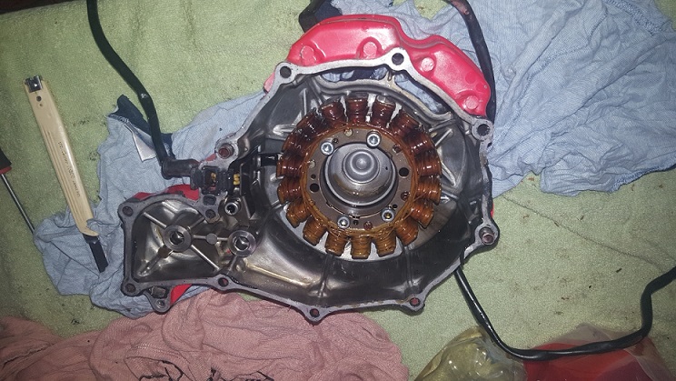

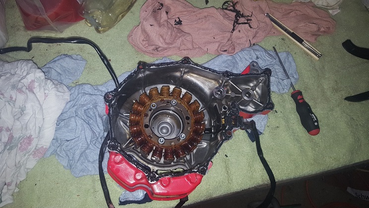

puis, signes vitaux toujours constants, on nettoie le plan de joint et du moteur et du carter puis on refait un joint

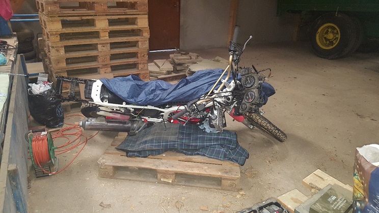

et on referme les entrailles de la belle! Recommandations de la faculté: la patiente doit rester à plat de lit 24H avant de remettre sous liquide!
Je tiendrait jamais, moi! §ouch Ah, seulement la patient? §chaud
Donc voilà ci-devant M'mâ au repos pour 24h... Point de salle de réveil, on est en mode "Brousse", là.
Fais quand même hiech de la voir ainsi, c'te pôv bête §snif

#870 Message par Lom2lyon » 02 avr. 2018, 19:54
Ca va, tu t'en sors bien avec le tendeur §chaud
T'as mis quoi comme pâte à joint ? Loctite xxx ?

#871 Message par Bro7 » 02 avr. 2018, 20:20
Il n'est pas fixé au tendeur le caoutchouc?? §hein
Il ne me semblait pas qu'il pouvait tomber... :|
Messages : 7399
#872 Message par Marcopolo » 02 avr. 2018, 20:25
Bro7 a écrit : 02 avr. 2018, 20:20 Il n'est pas fixé au tendeur le caoutchouc?? §hein
Il est collé.
#873 Message par Jeanmivd » 02 avr. 2018, 20:46
Lom2lyon a écrit : 02 avr. 2018, 19:54 Loctite xxx ?
Oui, Loctite, Pierrot. Te donne le N° demain. On utilise ça chez nous pour refaire les joints de moetur, de pompes hydrauliques... Du costaud!
Marcopolo a écrit : 02 avr. 2018, 20:25Il est collé.
Ben après 180'000km il s'est décollé. Franchement, la fiabilité chez Honda §siffle
#874 Message par Jeanmivd » 05 avr. 2018, 16:38
Lom2lyon a écrit : 02 avr. 2018, 19:54 T'as mis quoi comme pâte à joint ? Loctite xxx ?
Loctite 5970, mon Pierrot! Je t'avait oublié :oops:
