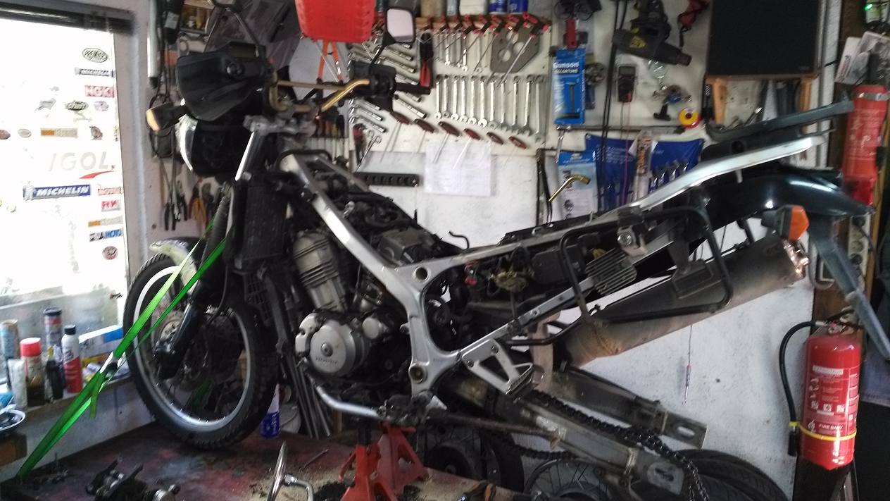

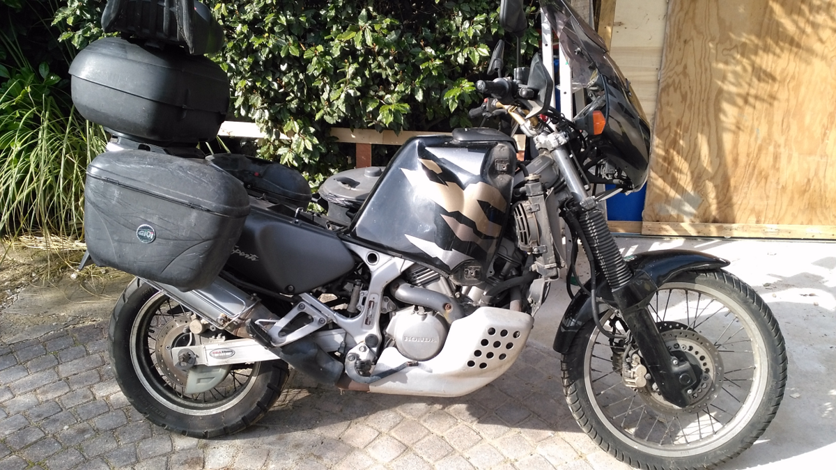

J'ai voulu renouer avec une Africa Twin que j'avais achetée neuve en 97, et j'en ai trouvé une à refaire car pas roulé depuis 7 ans, la même en plus
Donc je vais comme pour la Transalp vous faire un petit reportage de sa remise en route, j'ai hâte...
