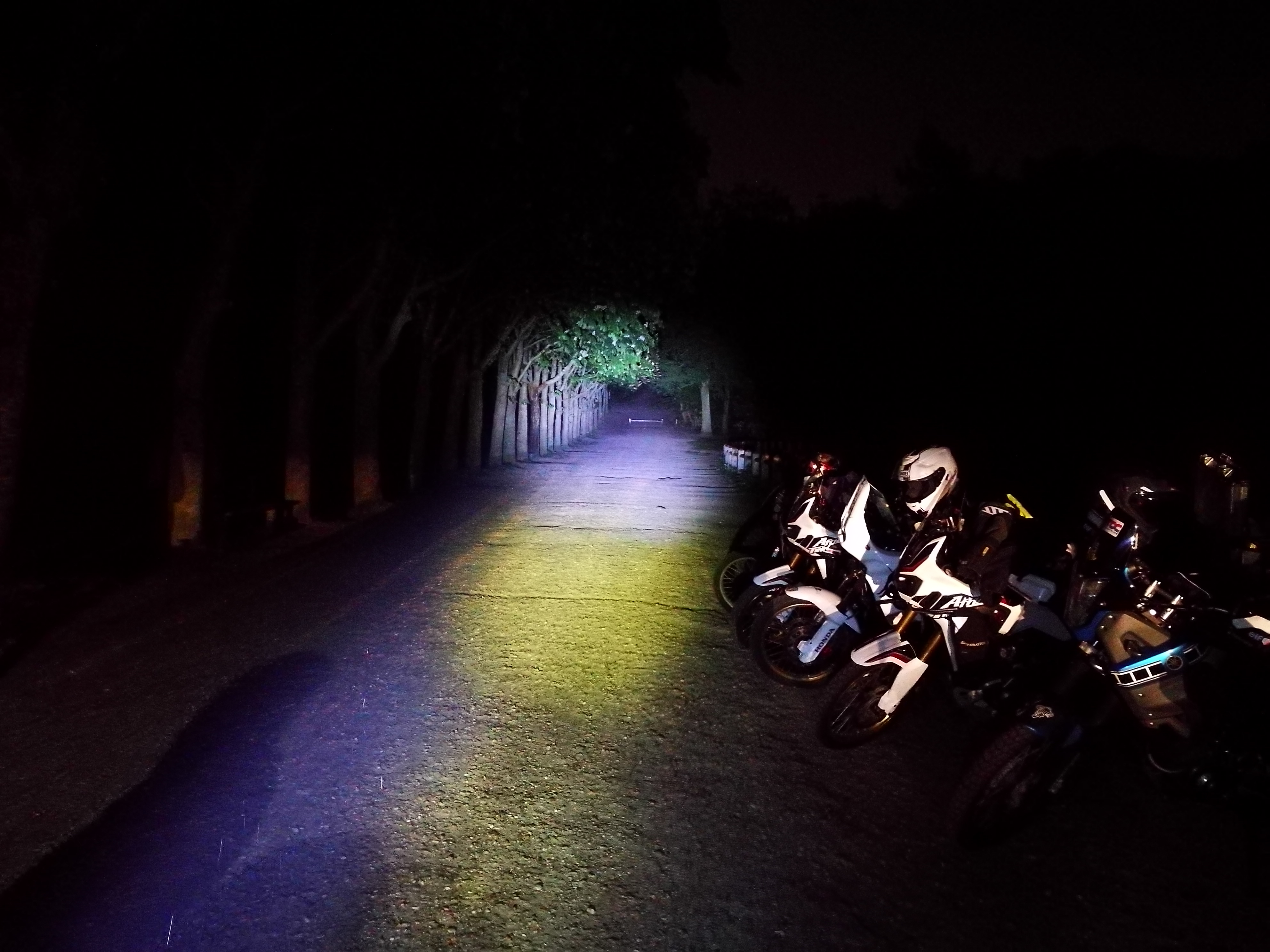

#854 Message par Fox » 05 mai 2018, 00:45
voici 2 photos du 1er test de nuit avec une seule puce HXP70.2 . la 2eme a été commandé dans la foulée
la barrière au fond doit être a 100 m a la louche .

#865 Message par Fox » 22 août 2018, 10:26
enfin j'ai réussi a prendre une photo qui reflète au mieux ( pas facile avec un telephone ) l'éclairage avec les 2 spot equipé de XHP 70.2
bien plus de temps pendant les vacance . et a 23H dans ce minuscule village pas une voiture §aime
