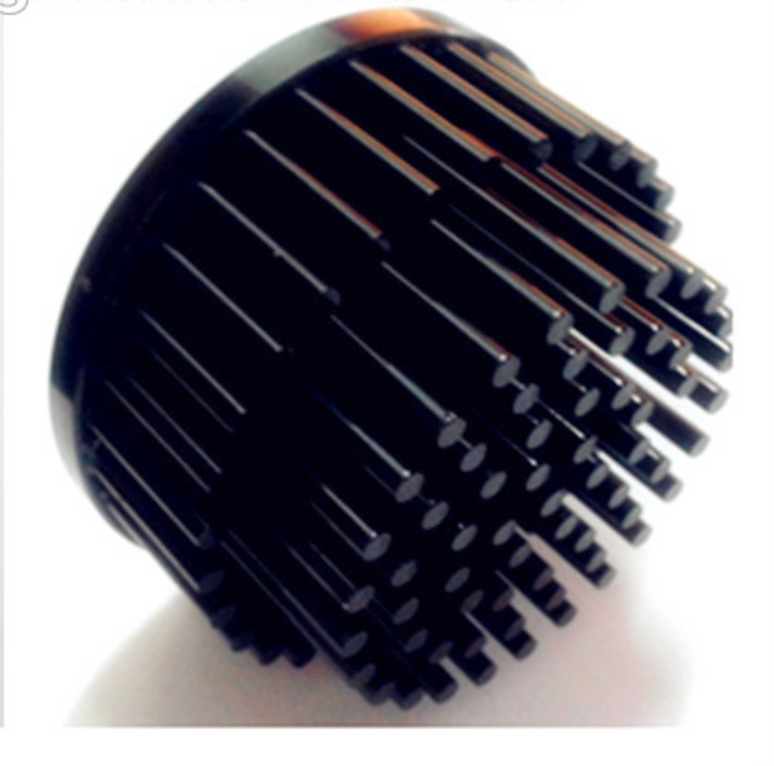

Idéalement , il faudrait avoir un radiateur à aillettes (.omme sur un cpu . ) De l'autre côté de la plaque sur la quelle la led est posé . Viré le bouchon arrière et faire des trou pour la circulation d'air .
Mais dans un premier temps je vais faire un test basic .
Il y a pas bcp d'écart de températures (j'espère) entre une mkr et une xhp . Et comme dit dans le post de base ça ne sert que de nuit quand , quand l'air est plus frais .

la dissipation thermique n'est pas au top avec ces projos
. je dois faire des test sur une plus longues période .
ou modifier les projos pour faire baisser la température du bloc ALU . je pense opter pour ce type de radiateur
que je placerais a l'arriere des parois ou se trouve les HXP . reste a y faire circuler l'air
j'ai mis un dessin en coupe de ce que j'ai en tète
