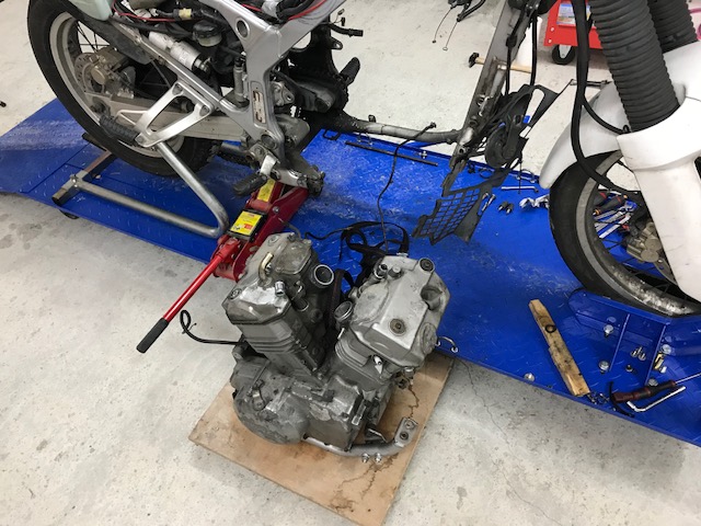

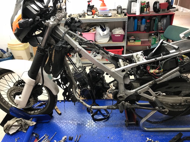

Quelques nouvelles de mon changement de moteur.
J'ai finalement apporté mon moteur cassé ainsi que celui de rechange dans un petit bouclard du coin qui a pu me faire l'échange volant moteur/capteur PMH.
Une fois ceci fait, je suis parti chez tekalekatan qui est vraiment une personne exceptionnelle de par sa gentillesse, son humour, son charisme et sa beauté naturelle, afin de faire l'échange des moteurs dans le cadre (bon ca cest pour pouvoir retourner chez lui faire mes entretiens moto ;) )
Puis, j'ai terminé le remontage de tous les périphériques à la maison.
