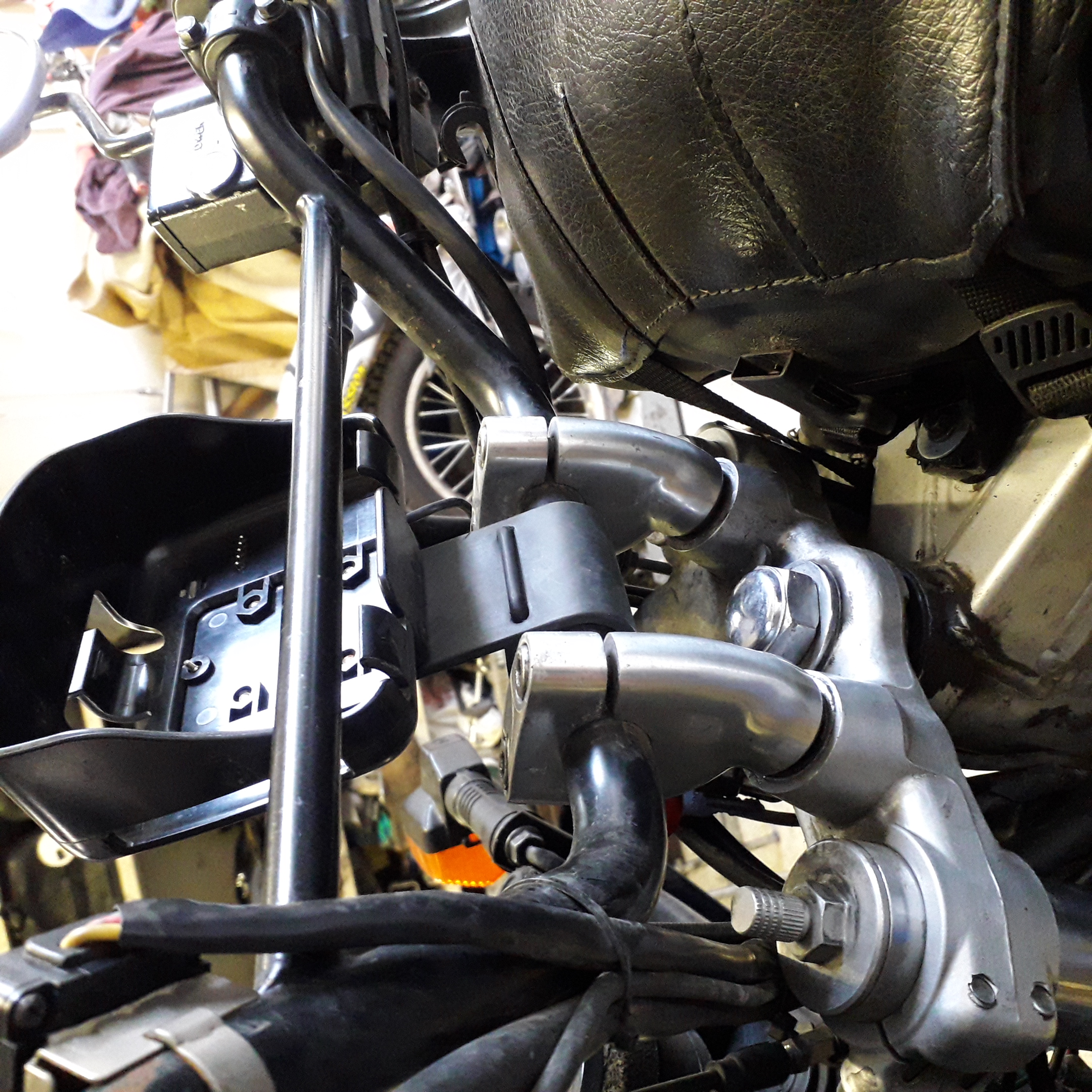

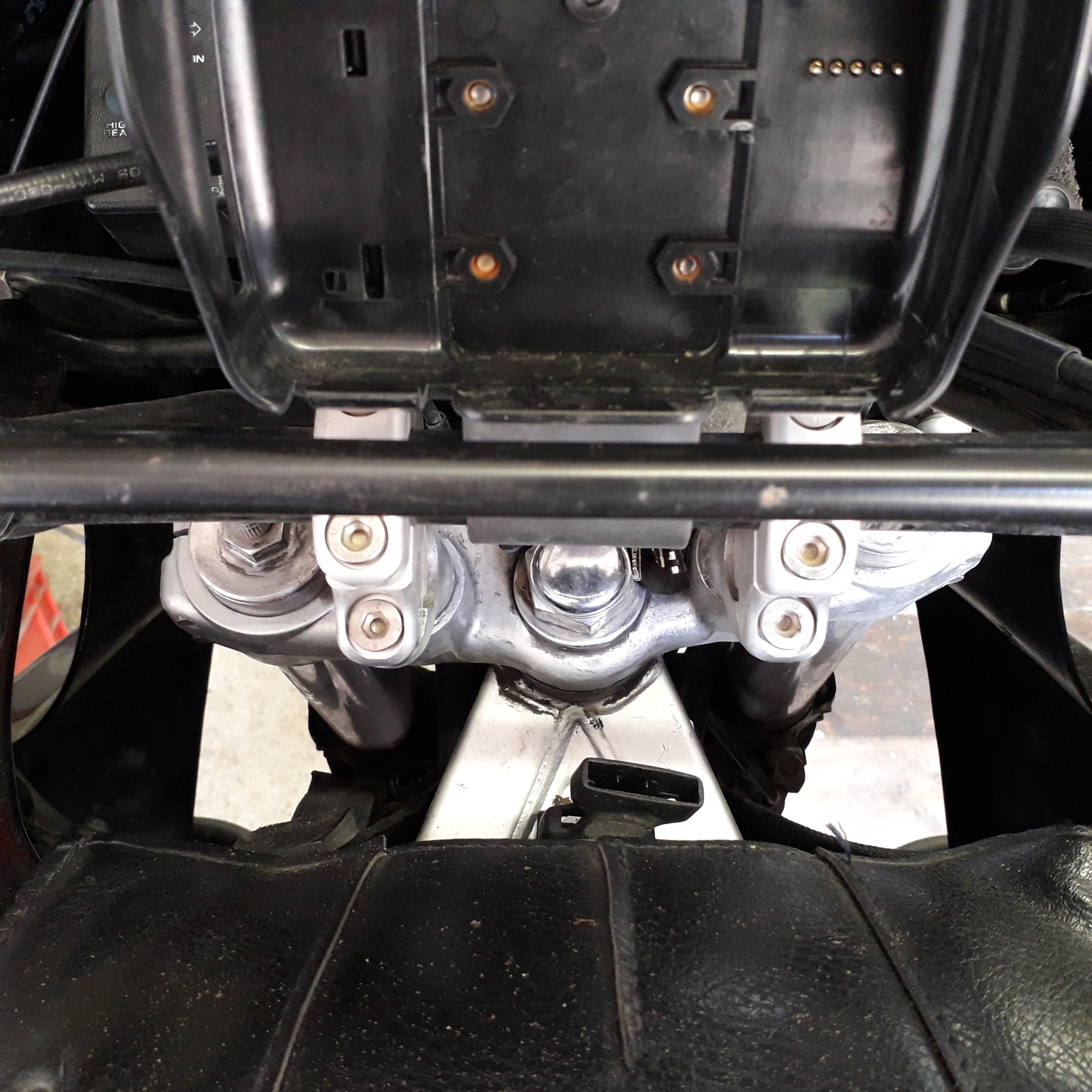

Alors le montage
Pontets tres legerement desserés(qu'une vis)
Vrillage d'un côté (basez vous par rapport aux tubes)
De l'autre
Moralité rehausses déportées = connerie
Je vire !
- Dudu.13
- Messages : 9382
- A remercié : 84 fois
- A été remercié : 72 fois
Re: probleme avec rehausses de guidon deportés
Avec les pontets de virago 535
Rehausse 18
Deport env 20
Faut simplement manchonner leur axe ,
les passer de10 à 12
À essayer , mais ça doit pas être mal
Rehausse 18
Deport env 20
- Dudu.13
- Messages : 9382
Voilà
À voir pour les vibrations ?
Mais déjà c'est bien plus rigide et plus de vrillage
