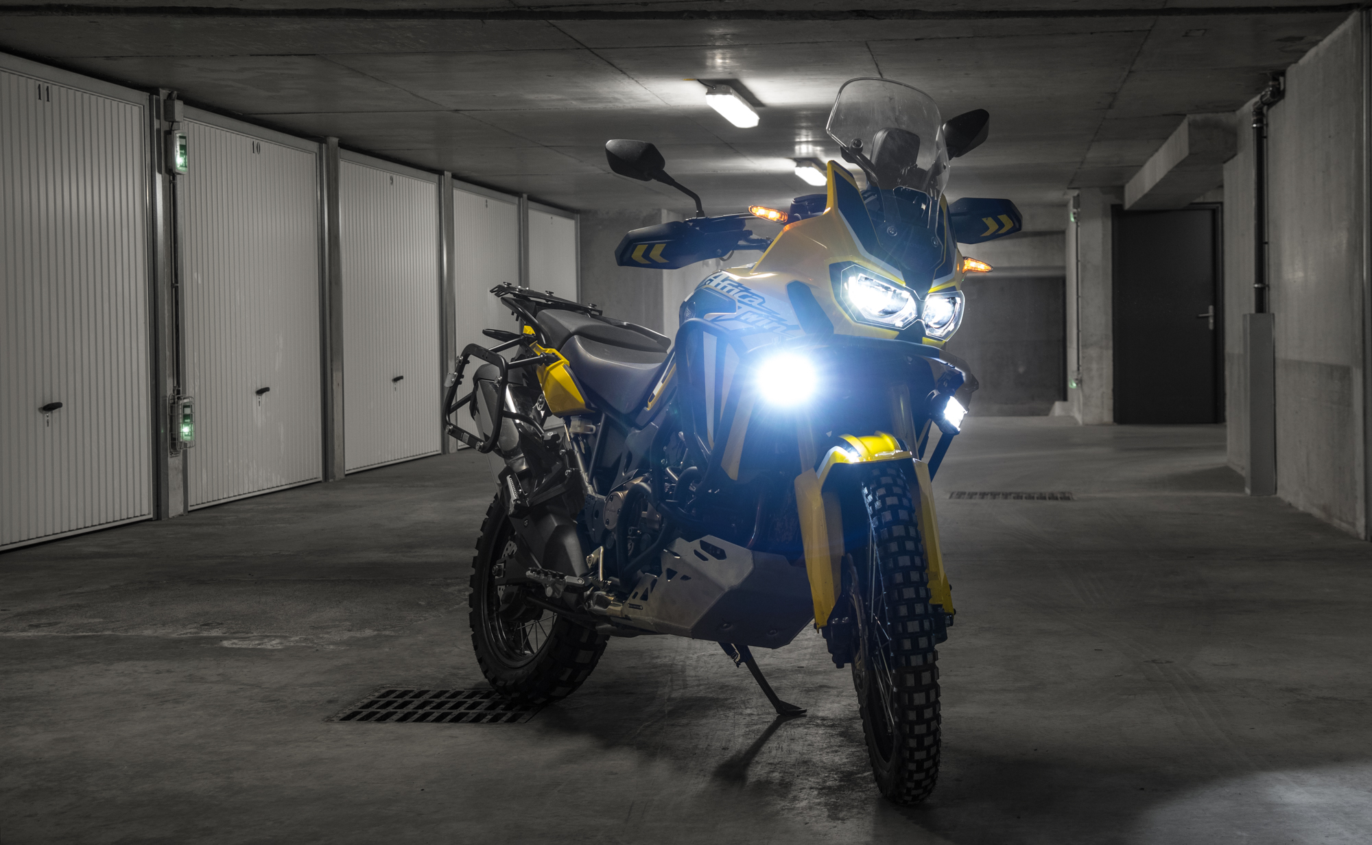

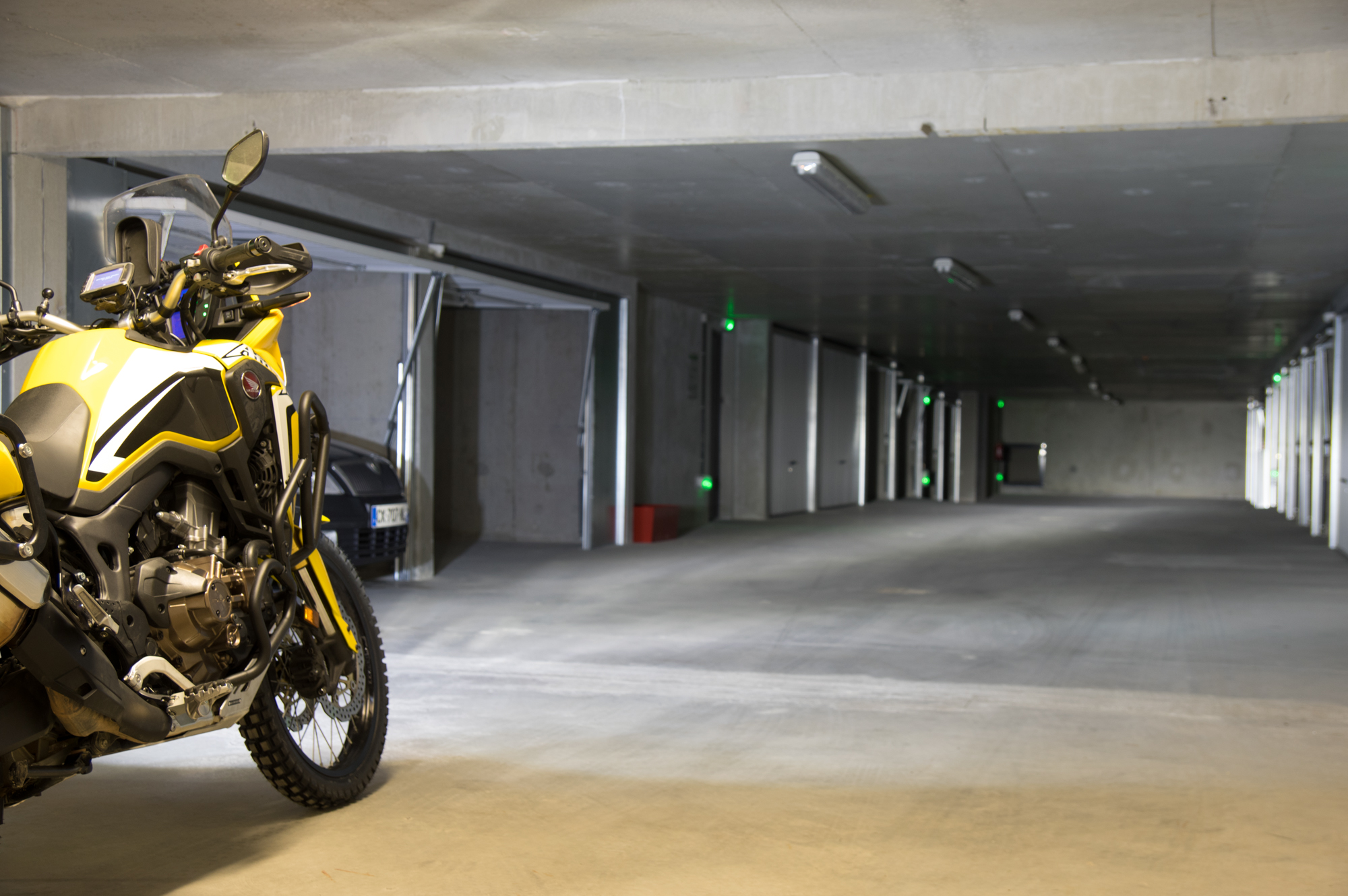

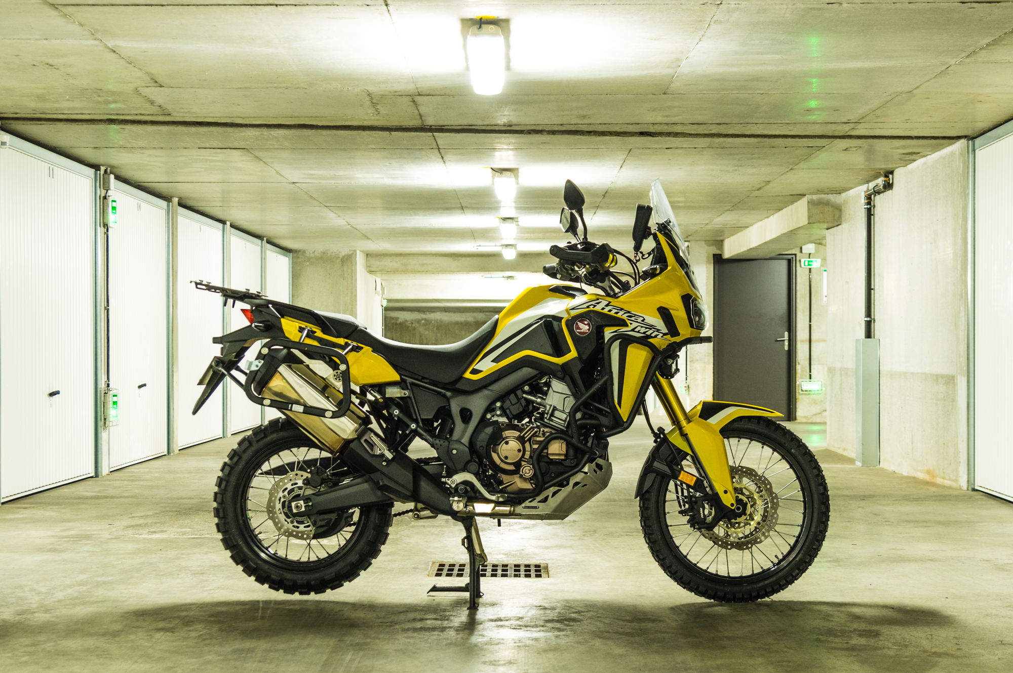

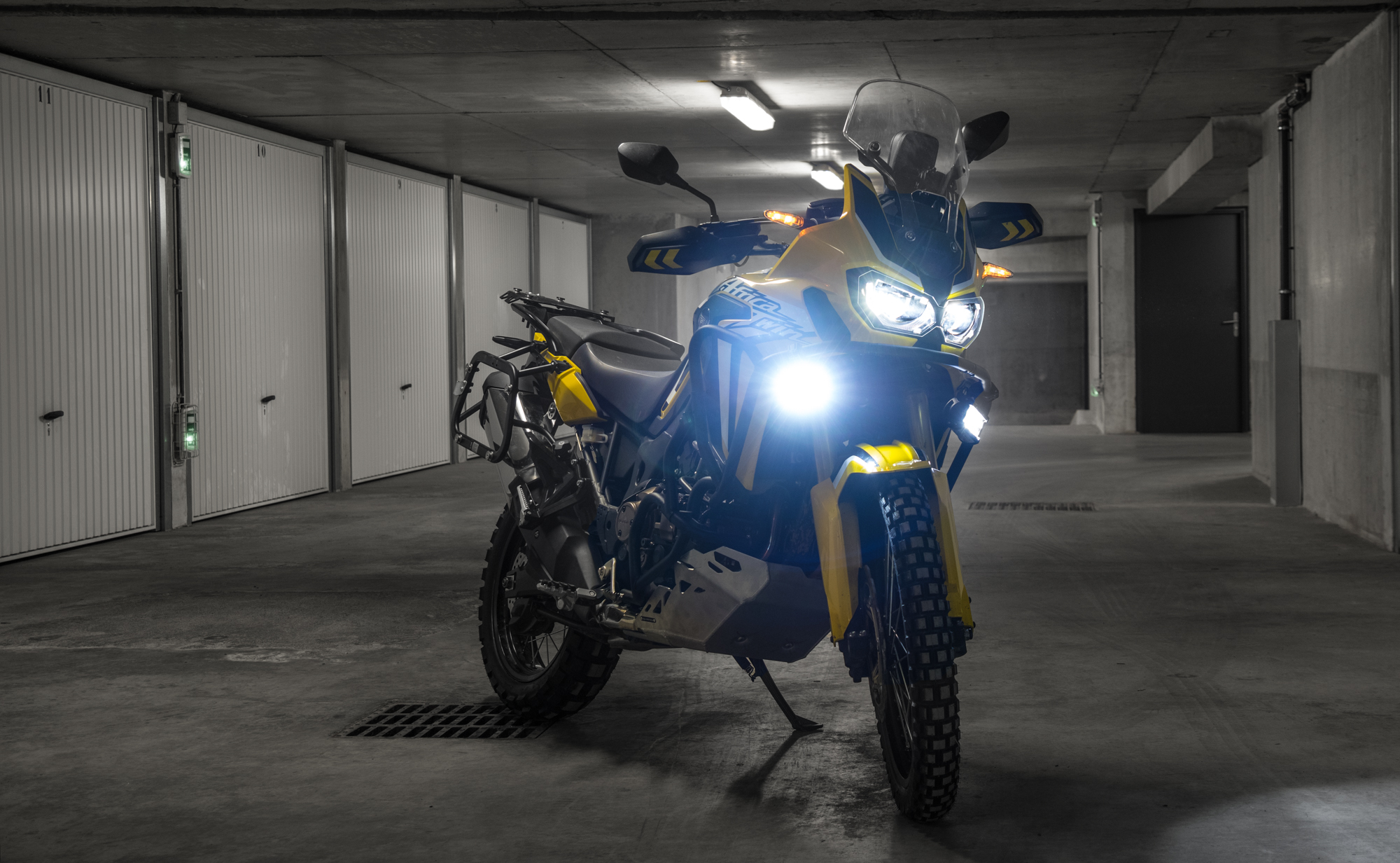

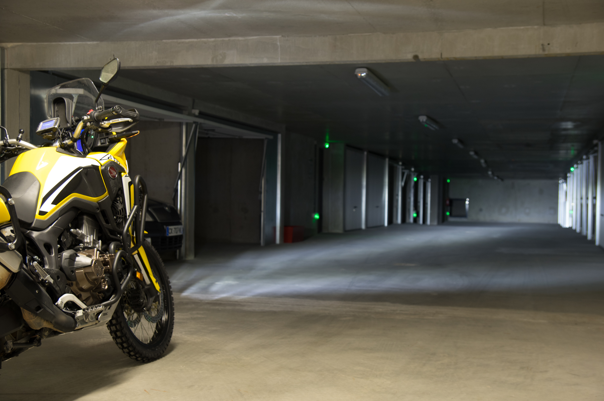

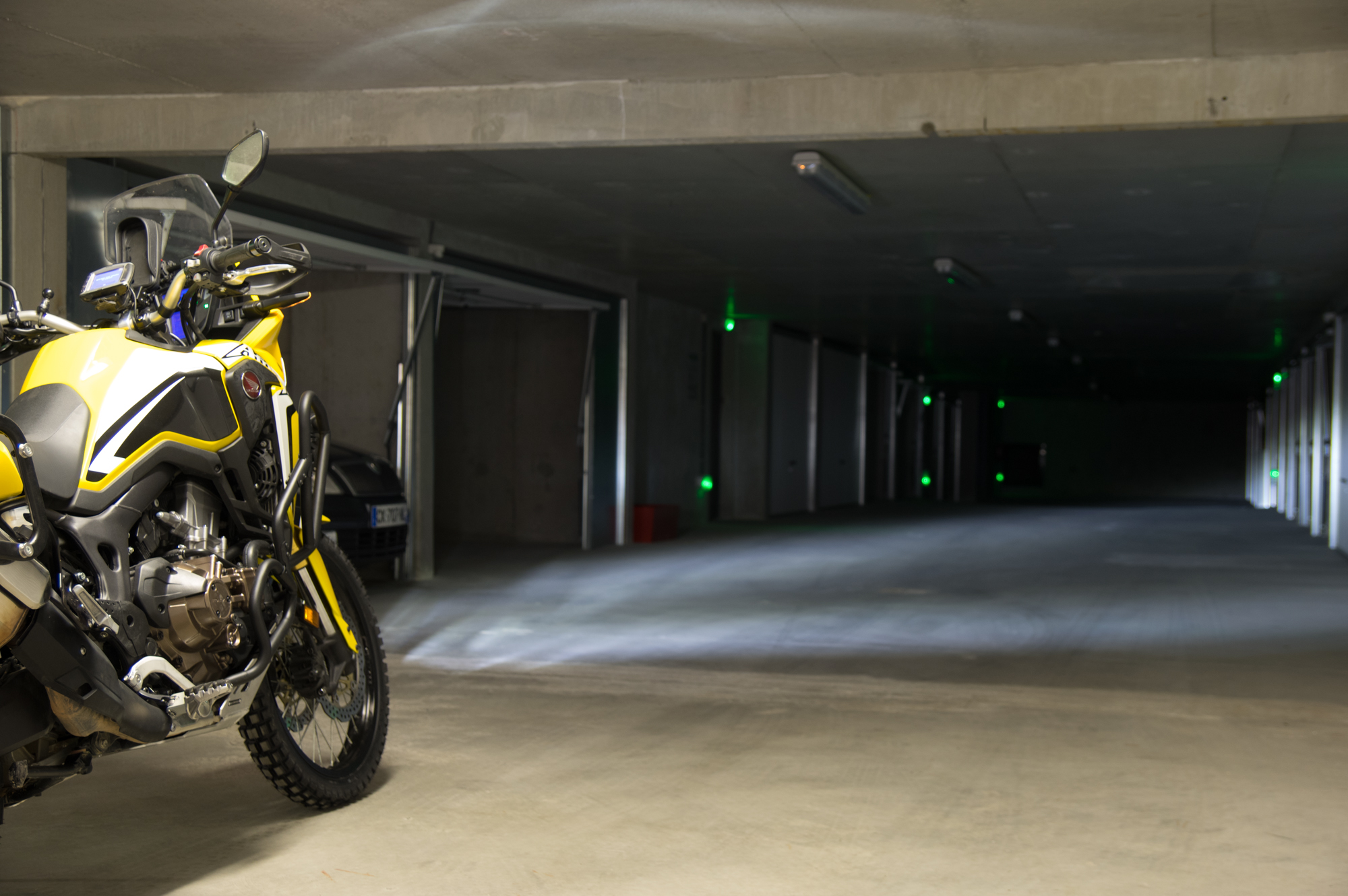

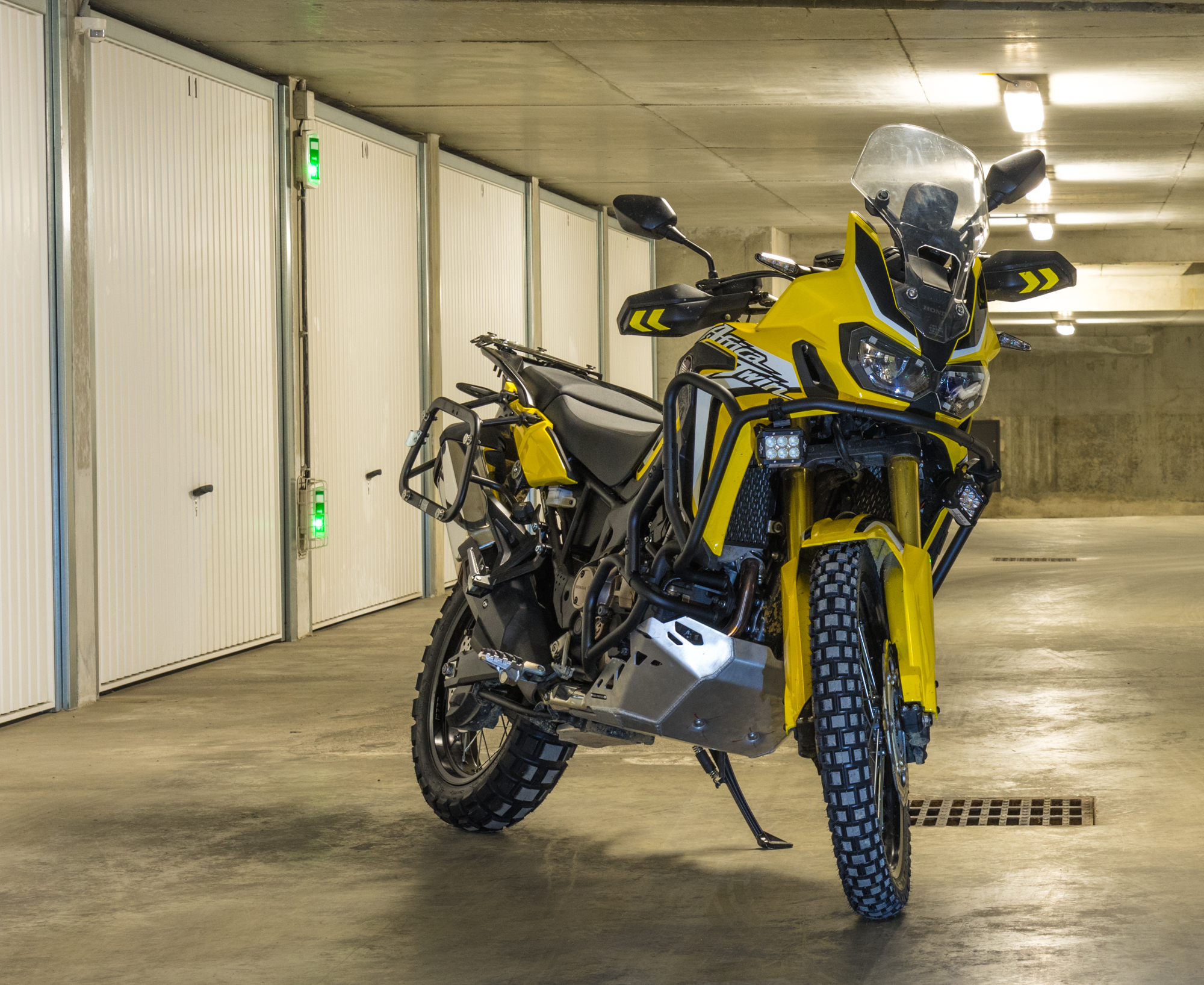

petite actualisation de ce sujet en vu du Raid ATOC au maroc dans quelques jours §youhou
changement de crashbar pour des givi, plusieurs choses de chez SW-Motech : repose-pieds, sabot, support GPS, support phares additionnels, réhausse de guidon... ; du RuggedRoad pour brancher tous le bordel sur le cablage d'origine avec l'interrupteur honda et voyant au tableau de bord... une protection de phare.. et le shopping atoc pour plein de truc :P
les phares :
feux de croisements
plein phare
plein phare + anti-brouillard :)

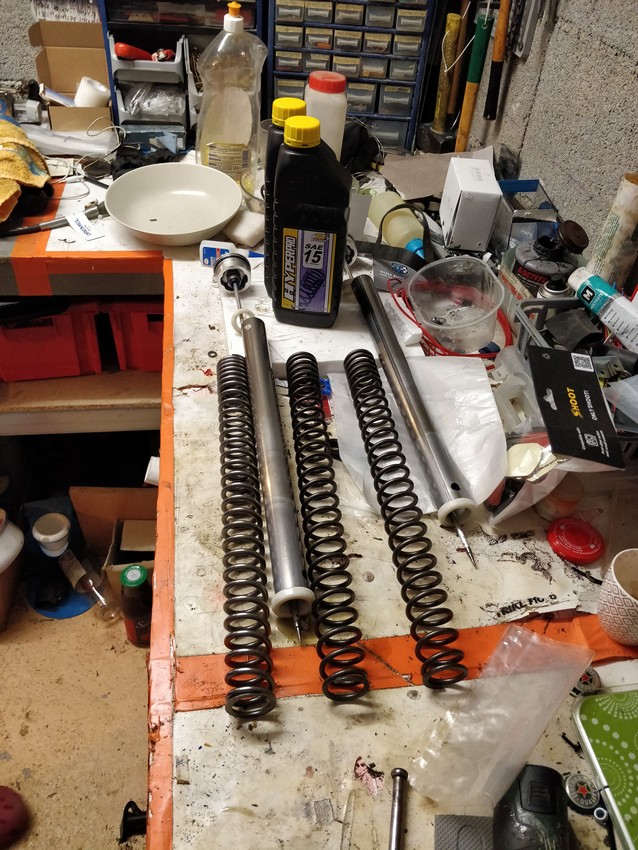

petite actualisation pour le montage du Kit ressorts HyperPro +2cm avec Loic :)
comme Denis a demander des photos, j'en ai fais, même si c'est pas tout dans le détails, ce sont les grandes lignes, sachant qu'il y a déjà des tuto sur le changement du ressort de l'amorto et vidange de la fourche.
Et avec les manuels ça marche mieux aussi pour vérifer quelques détails.

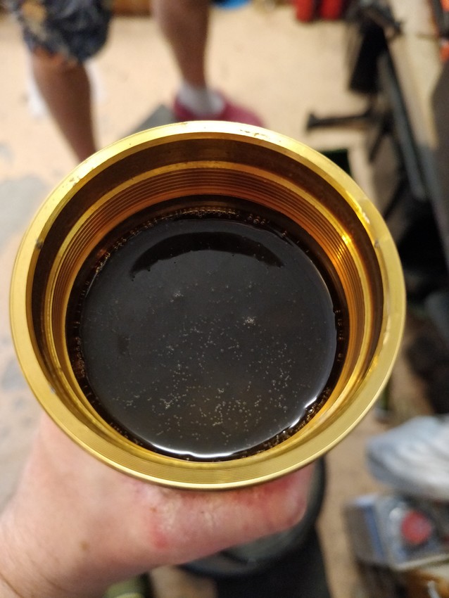

on démonte l'avant : roue, étrier, garde-boue, etc... et on sort les tues, en ayant débloqué le bouchon avant ;)
ensuite avec un outil spécial ou les moyens du bord, on doit comprimer le tube interne et le ressort, glisser une cale ou une clé sous les écrous :
Pas comme la premiere ou la bague en nylon branche, doit etre SOUS la clé !
là c'est mieux :
en débloque et on enlève le bouchon avec la longue tige qui est à l'intérieur :
(126.49 Kio) Téléchargé 920 fois

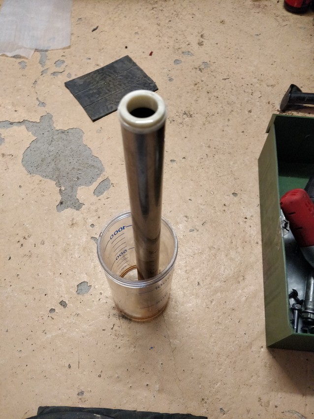

on enlève la clé qui retient le tube et le ressort, et on enlève le tube interne, le ressort et on vide l'huile :

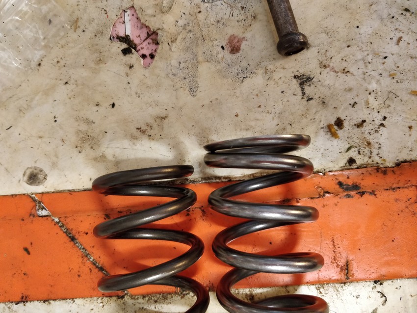

là on a le ressort d'origine en haut et l'hyperpro en dessous, on voit bien les différences :)
(145.48 Kio) Téléchargé 920 fois

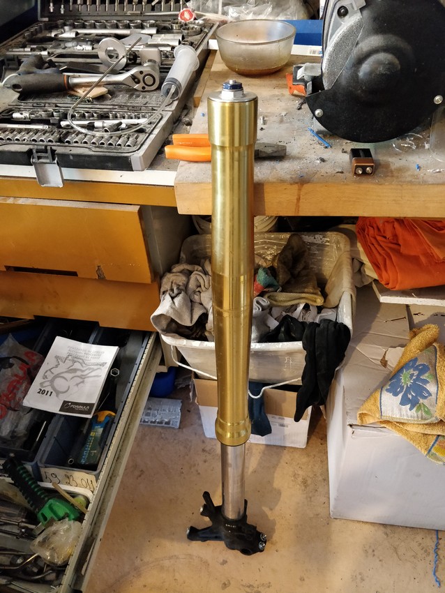

pour remonter maintenant !
on met la fourche en compression maxi, on rempli d'huile, on pompe avec la tige interne (gaffe aux éclaboussures :lol )
(140.94 Kio) Téléchargé 917 fois
la notice HyperPro demande une hauteur d'air de 180mm, donc fourche comprimé au max, il faut 180mm entre le bord haut et l'huile.
On sort au max la tige interne ;)
(162.17 Kio) Téléchargé 917 fois

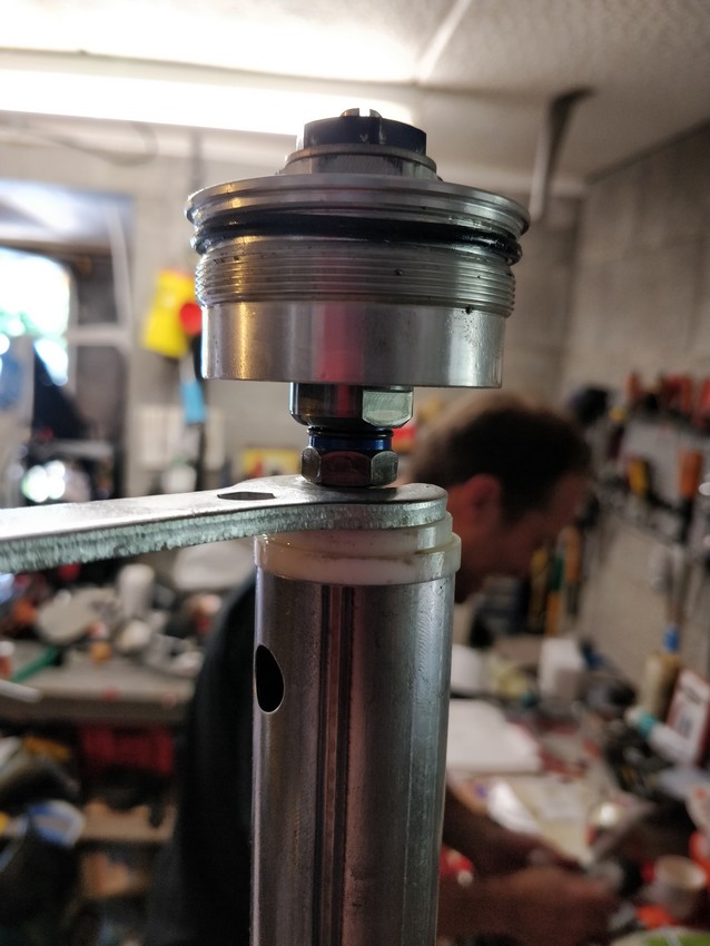

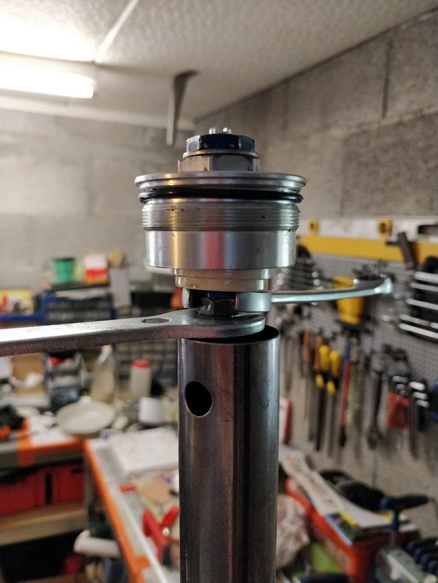

Pour le bouchon, là il faut faire attention !!!
on met le réglage de détente hydrolige au plus Hard !
on vis le bouchon sans forcer ! Puis on bloque l'écrou/contre écrou.
on ferme, et on passe au second tube de fourche.
Une fois tout remonté, on applique les réglages de précontraintes et hydraulique préconisé :

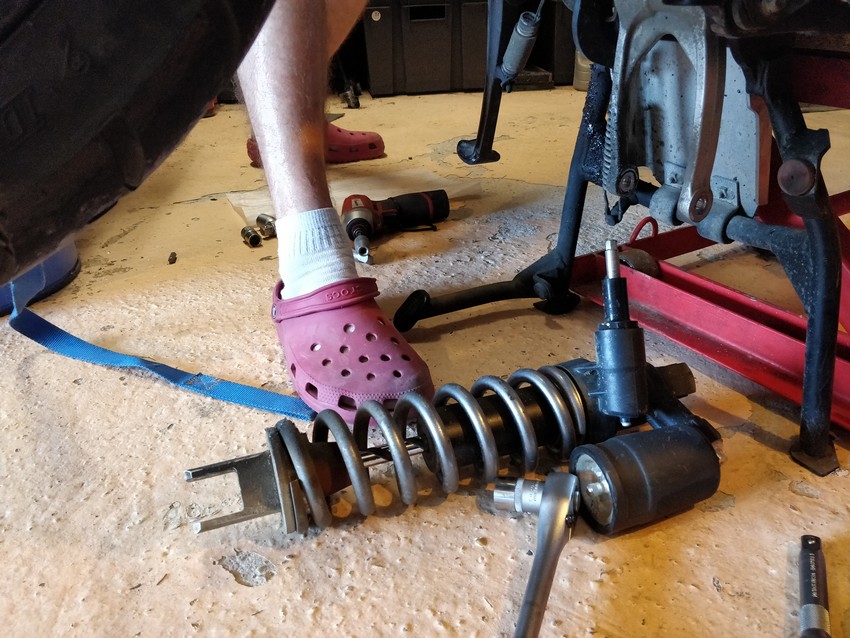

maintenant l'amortisseur §kna
Sachant que j'ai une béquille centrale, on s'est demandé si ça aller être la merde.. et bien non :P
aller go !!
on règle la précontrainte au mini et on enlève la molette :
Ensuite on enlève l'axe haut de l'amortisseur :
(144.32 Kio) Téléchargé 914 fois
Puis on enlève les 3 axes du basculeurs :
et là faut le sortir ...
Pendant que je l'avait dans les main, Loic à mis la roue au plus haut.
J'ai simplement tourné à 90° sur son axe, ce qui a mis la molette de réglage sous le régulateur, la bombonne vers l'avant de la moto.
Puis en descendant on pose la molette de réglage sur la bras oscilant et ensuite on cherche a faire passer la bombonne vers le bas et ça sort tout seul !
Voilà comment il était en sortant pour l'orientation ;
Ensuite on comprime le ressort avec des sangles (il y a un tuto là dessus : viewtopic.php?f=87&t=8109 )
(156.81 Kio) Téléchargé 914 fois
(164.41 Kio) Téléchargé 914 fois
On change de ressort :
Si vous démonter tout pour nettoyer, attention au sens de cette pièce :
(104.71 Kio) Téléchargé 914 fois
on remet les demi-lune ; d'ailleurs pas possible de ce tromper de sens sur l'amortisseur ;)
et pareil on applique les réglages préconisé et c'est fini !

C'est vraiment nikel, fini l'effet spongieux, c'est un peu sec, mais je suis "léger", c'est devenu un vrai rail !
Ce weekend on va essayer en duo, je pense que c'est là où la différence ce sentira ; j'ai mis les réglage d'origine (amorto à 8 clic de compression), avec l'ensemble de valise +3 click, donc ça laisse une sacré marge :)
