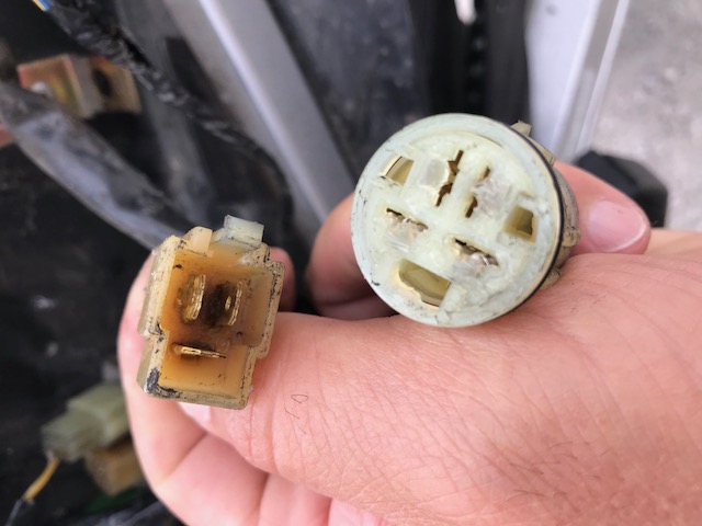

Les cosses du régulateur ne montrent pas de surchauffe particulière :
Quel est le soucis ?
Régulateur ou autre ?

#54 Message par Dode38 » 31 juil. 2018, 12:57
Batterie pas assez chargée ;) Vérifies que les cosses sont bien serrées, et contrôle le régulateur :)
