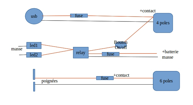

petit schéma:
- Fichiers joints
- schéma.png (19.22 Kio) Vu 2648 fois

Tout est issu du même fusible "option" (10A) non ?
Ce qui donne 120W Maxi (en prenant un risque), il faut donc de préférence raccorder ce qui est relayable sur un nouveau +12V protégé.
Perso, j'ai les poignées, la prise 12V et l'alim GPS sur le fusible option et les feux LED sur un fusible direct du +12V batterie qui sont relayés à partir du +12V option, comme ça quand je coupe le contact tout est coupé.

effectivement l'ensemble va consommer 120w max donc on est aux limites si tout est sur le même fusible 10A. il me faut donc (par rapport au schéma proposé) rediriger le + batterie du relay en direct sur la batterie. A moins que le + batterie de la prise 6 connexion ne soit pas sur le fusible option. je n'ai pas le schéma elec global,à vérifier. du coup je me demande comment c'est câblé avec les accessoires Honda qui doivent j'imagine consommer pareil et être tous branchés sur les prises accessoires. si quelqu'un a la réponse?

d"après mon analyse du cablage, le + power (R/W) de la prise 6 bornes amène au fusible clock_turn de 7.5A donc ne tire pas sur le 10A option. c'est donc faisable. mais je pense que je vais par prudence mettre l"un des trois en direct batterie. j'opte également par la solution fusebox mais ca semble difficile à trouver en europe

Le +12V issu du fusible "Clock Turn" de 7,5A étant justement déjà dédié à une fonction, j'hésiterai perso à raccorder autre chose dessus, pas que ça ne fonctionnerait pas mais simplement pour éviter des recherches ultérieures en cas de panne sur un ajout de matériel ...
De plus, les fils R/W (rouge/blanc)semblent être des +12V permanents, alors attention aux décharges de batterie.

ok on va jouer la sécurité et faire ainsi. cablage faisceau led en direct mais commande relai sur prise accessoire. usb sur prise avant, poignées sur prise arrière
- Fichiers joints
- schéma cablage.jpg (62.77 Kio) Vu 2565 fois
