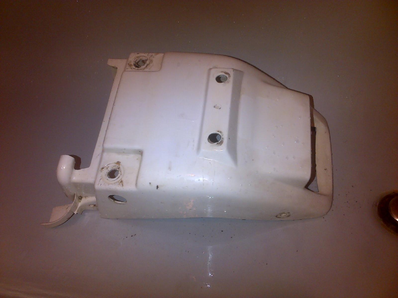

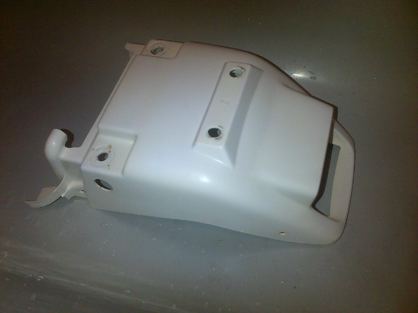

Si tu as des taches incrustées dans les parties non peintes, tu peux utiliser de la Pierre d'argent. J'ai rattrapé mes GB blancs que j'avais acheté d'occasion et ils sont bien revenus.
https://www.consoglobe.com/pierre-d-arg ... logique-cg
Avant nettoyage
Avant nettoyage
Après nettoyage à la Pierre d'argent
