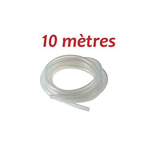

Pour ta durite à dépression, prend du tuyau silicone de ta pompe à air d'aquarium.
Si t'as pas, t'en à pour toi et les copains ici:
Clic sur image pour voir le site
T'en trouve dans presque n'importe quel magasin d'aquariophilie, il faut juste demander ceux en silicone et pas en PVC transparent.
Je change le mien à toutes les vidanges et je suis peinard.

Le coup du toyo en silicone est juste magique.
Testé et approuvé ce jour, je passe de patarade digne de coup de feu (!) à.... Rien. Nada, que dalle!
Je commande (si je le trouve) la bonne durite mais je garde le système actuellement en place pour voir a quel point la solution tien la route.
