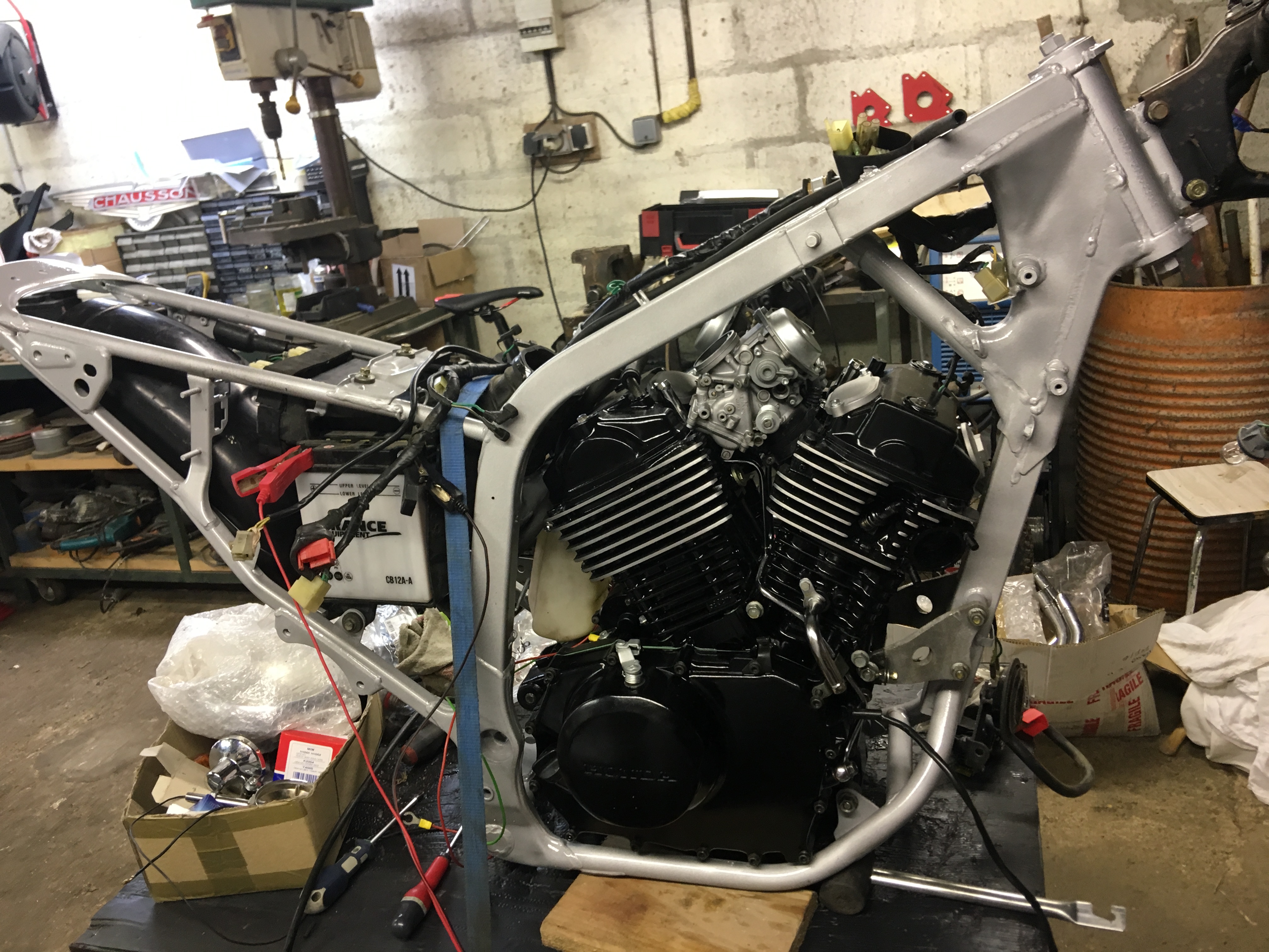

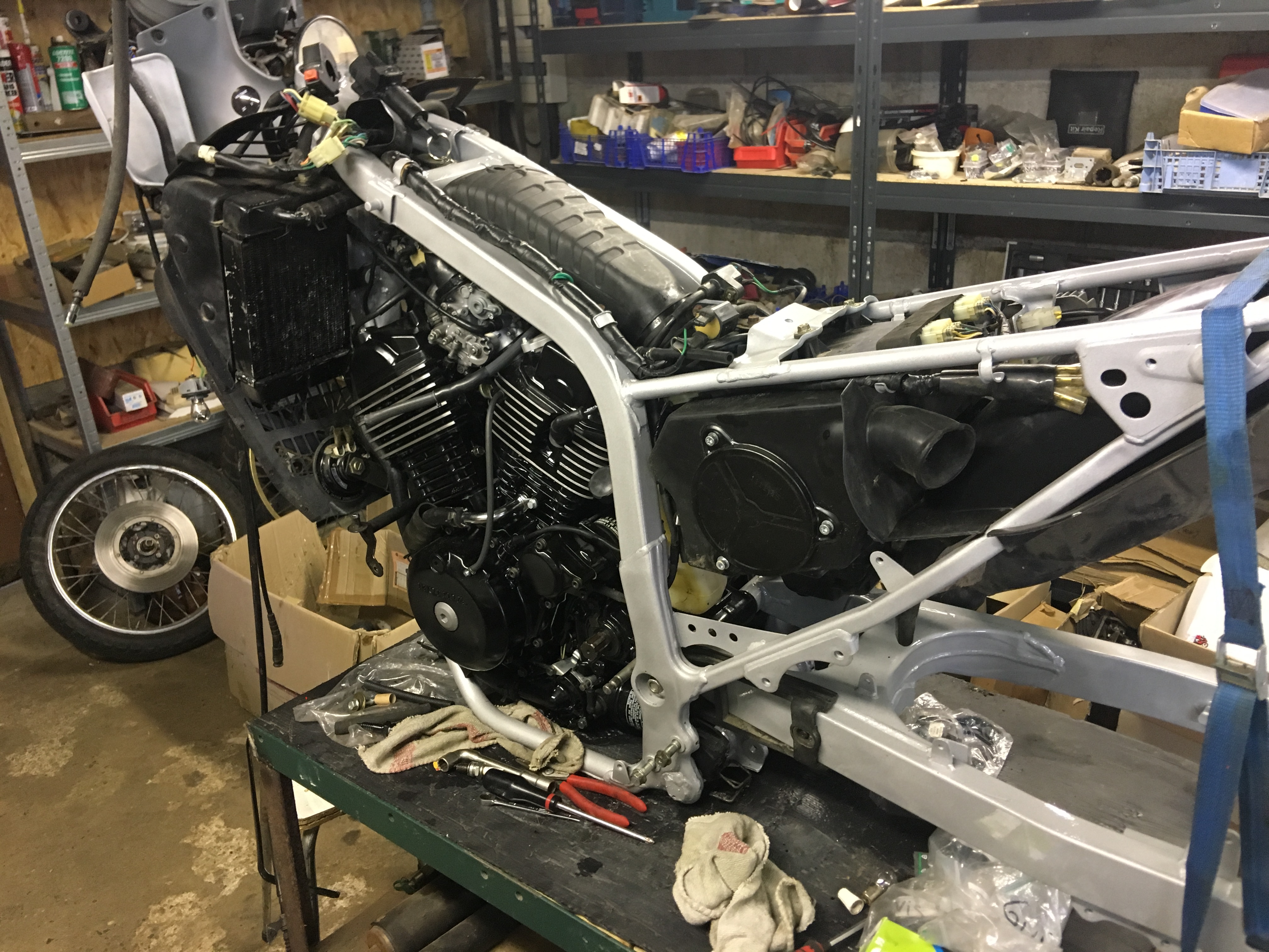

après une longue pause sur la T@ en raison de plusieurs autres motos mise en chantier, j'ai enfin trouvé le temps pour sabler et peindre le cadre afin de poursuivre le remontage.
le cadre reçois un âpres époxy, la teinte d'origine Honda et du vernis, ce n'est pas ma cabine de peinture :lol: , j'ai sortie le cadre après peinture pour qu'il sèche au soleil.

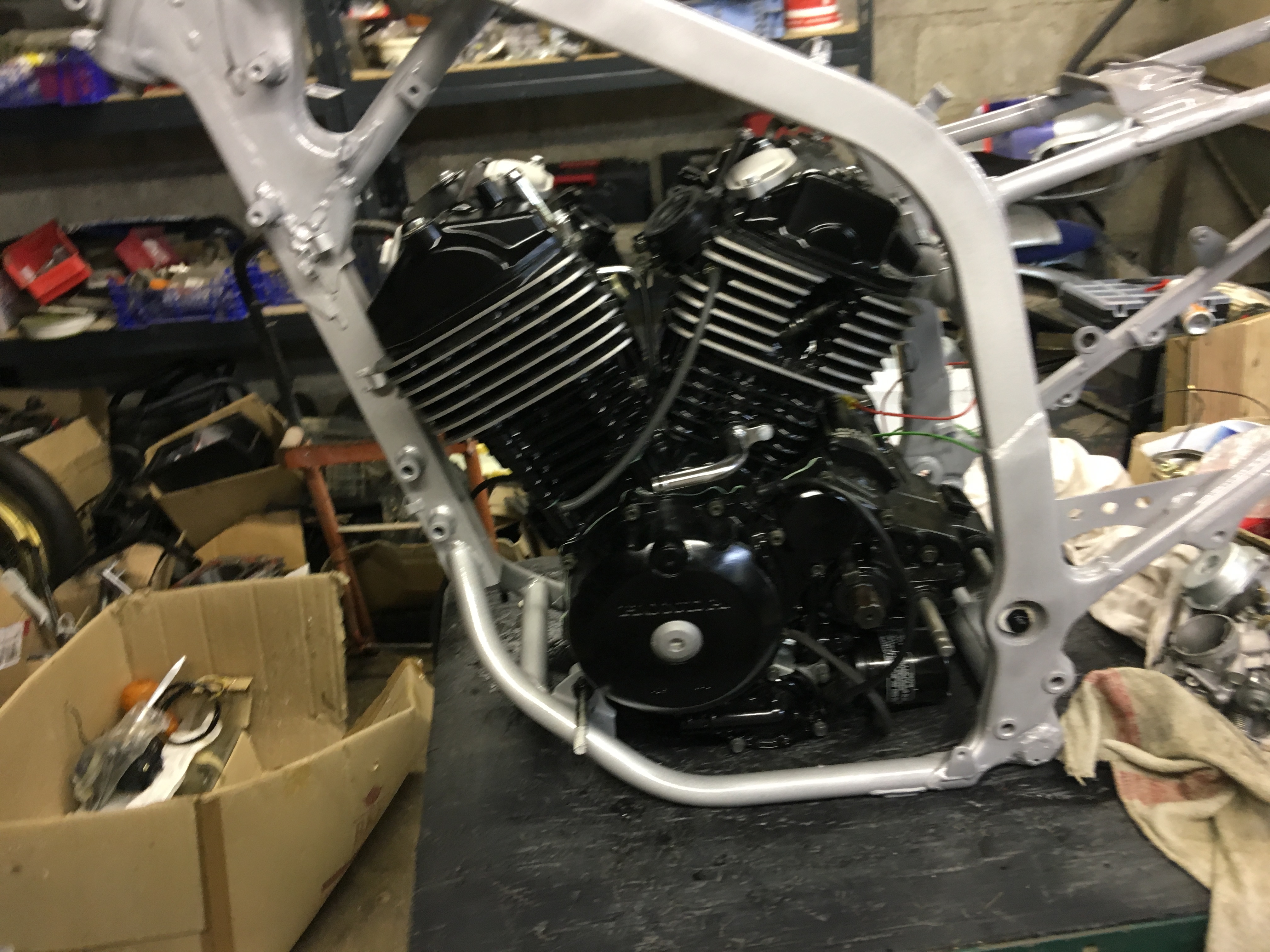

le moteur étant terminé, j'attaque le remontage de la moto
pose du moteur dans le cadre, avec la méthode du moteur couché ;)
pose boite a air et faisceau, pose des carbu
Remontage des radiateurs, du bras oscillant et de pleins de petite pieces §chaud

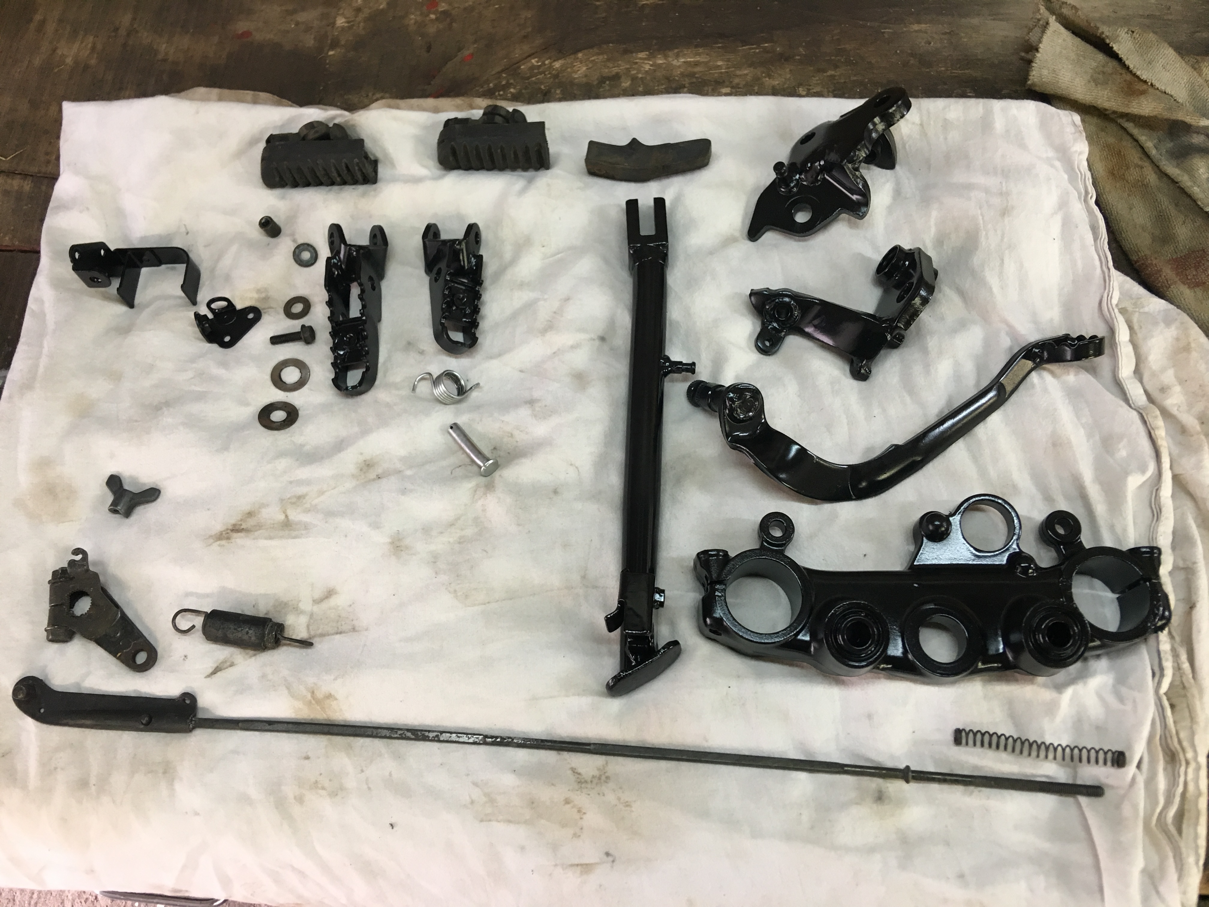

Mise en peinture époxy noir de plusieurs pièces et traitement des vis, ressorts et axes de cale pieds
le moteur a craqué, je vous mets la vidéo plus tard.
J'attends les roulements de colonne de direction afin de monter l'avant.
A suivre...

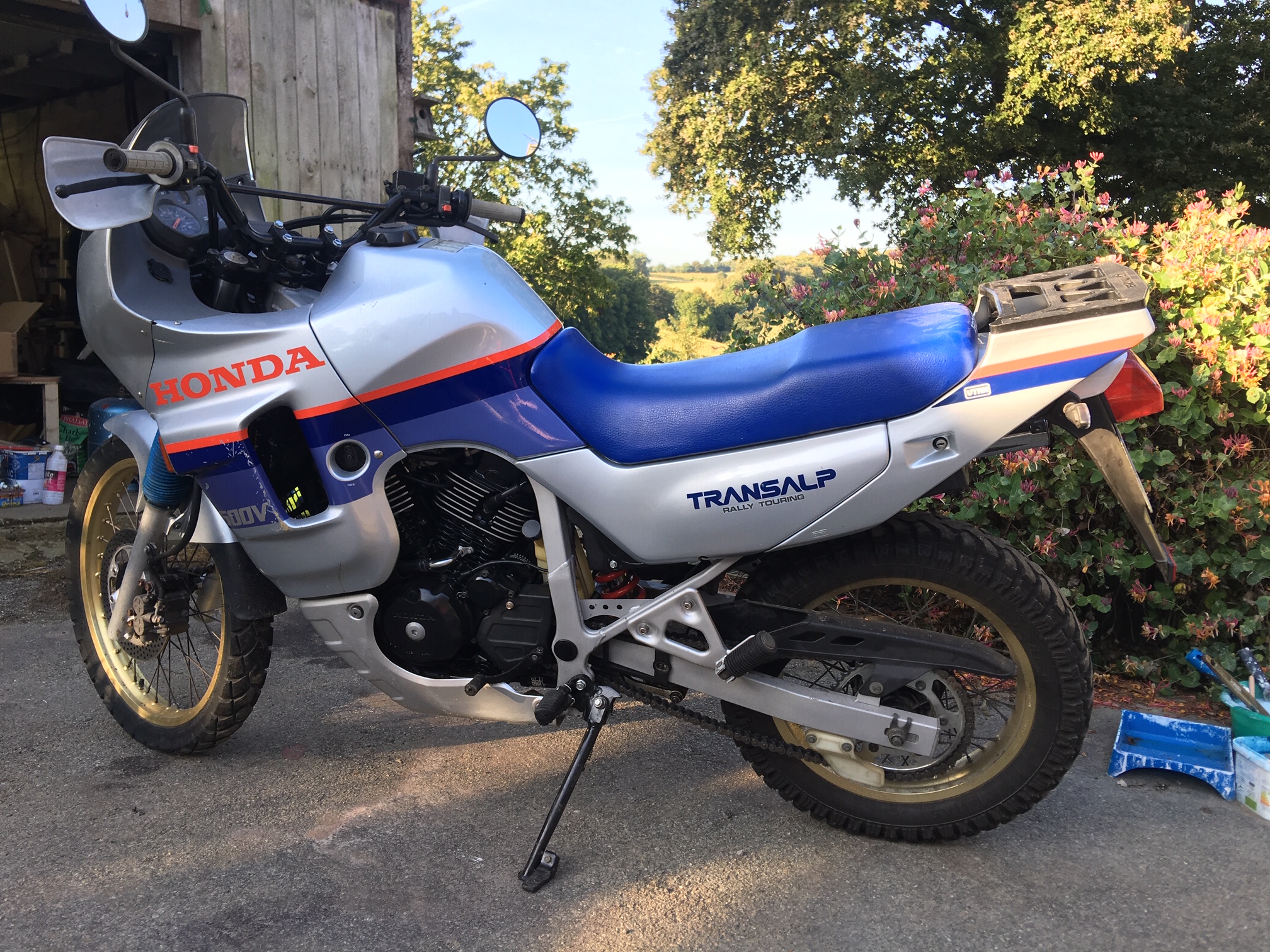

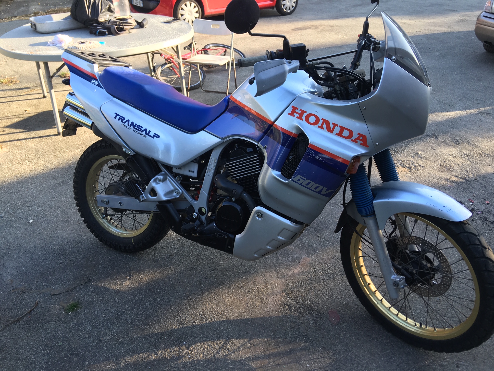

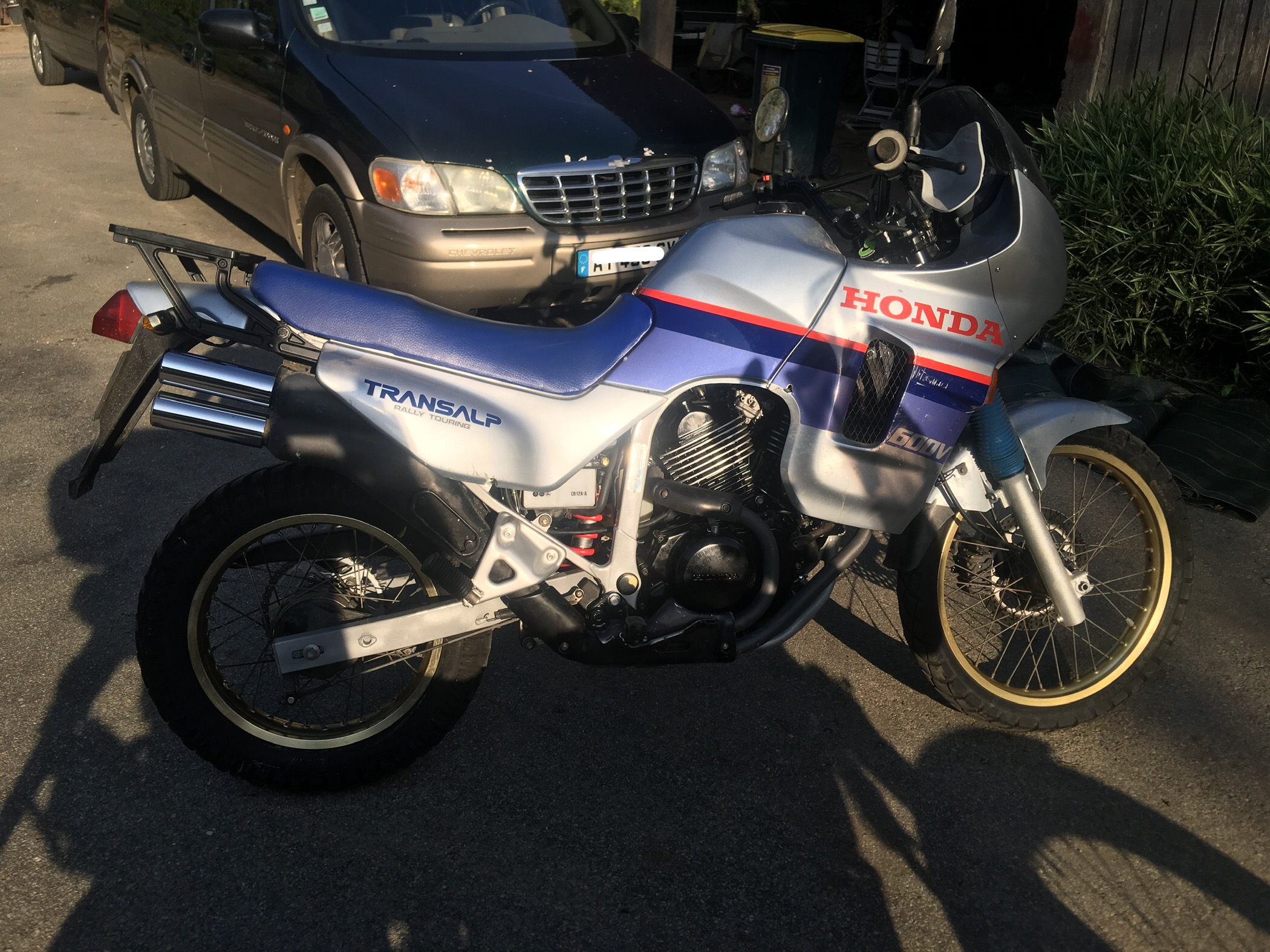

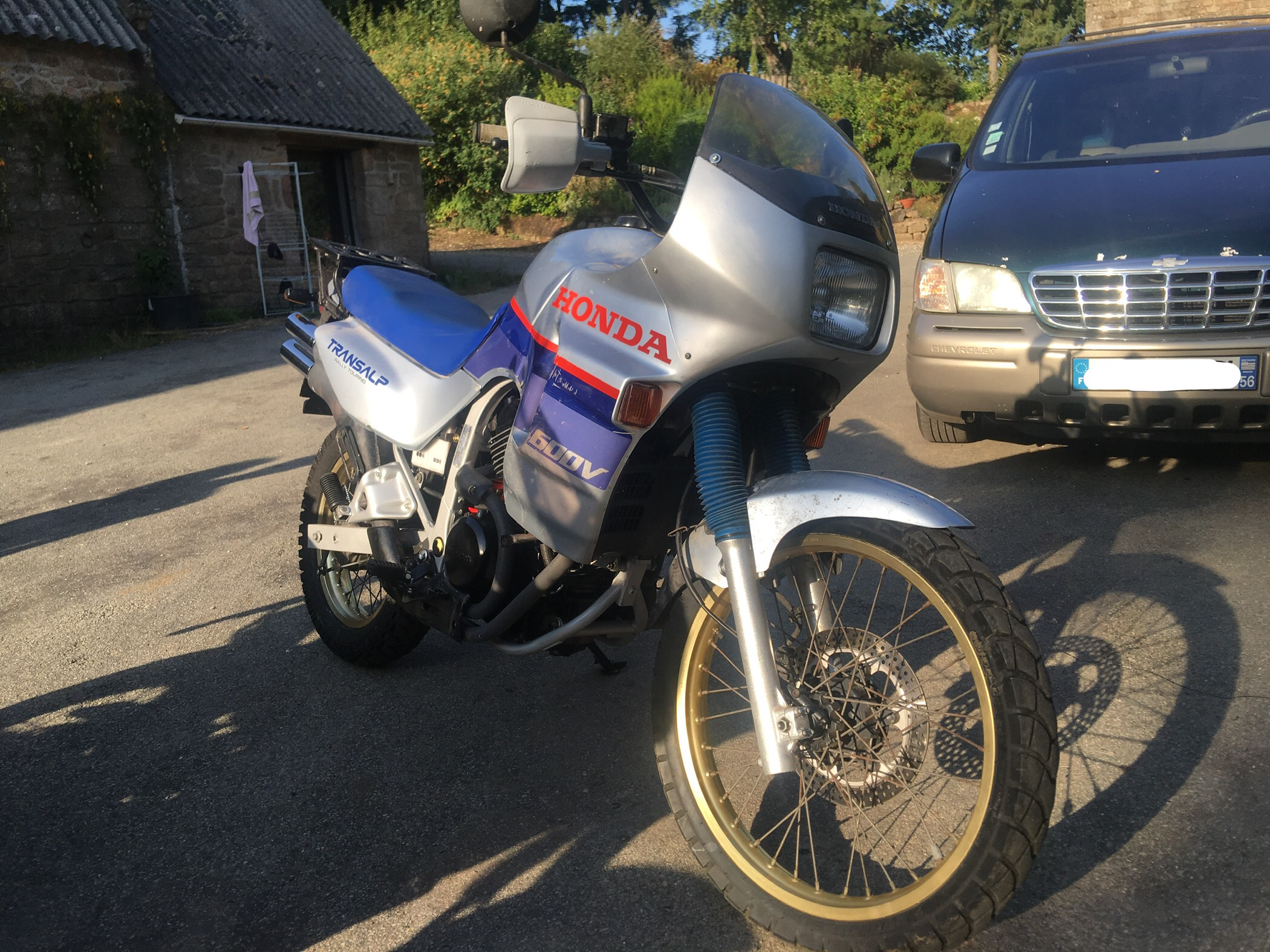

Ça y est, la machine est remontée et j’ai effectué les premiers tours de roues avec aujourd’hui, en mode rodage §youhou
Cela m’a permis de repérer une fuite d’huile au niveau du tuyau chromé qui alimente les culasses en huile :cry: .
Les joints cuivre que j’ai mis sont trop fin, je vais devoir les doubler en attendant ceux d’origine.
A part ça RAS §super2
La voici sur ses roues

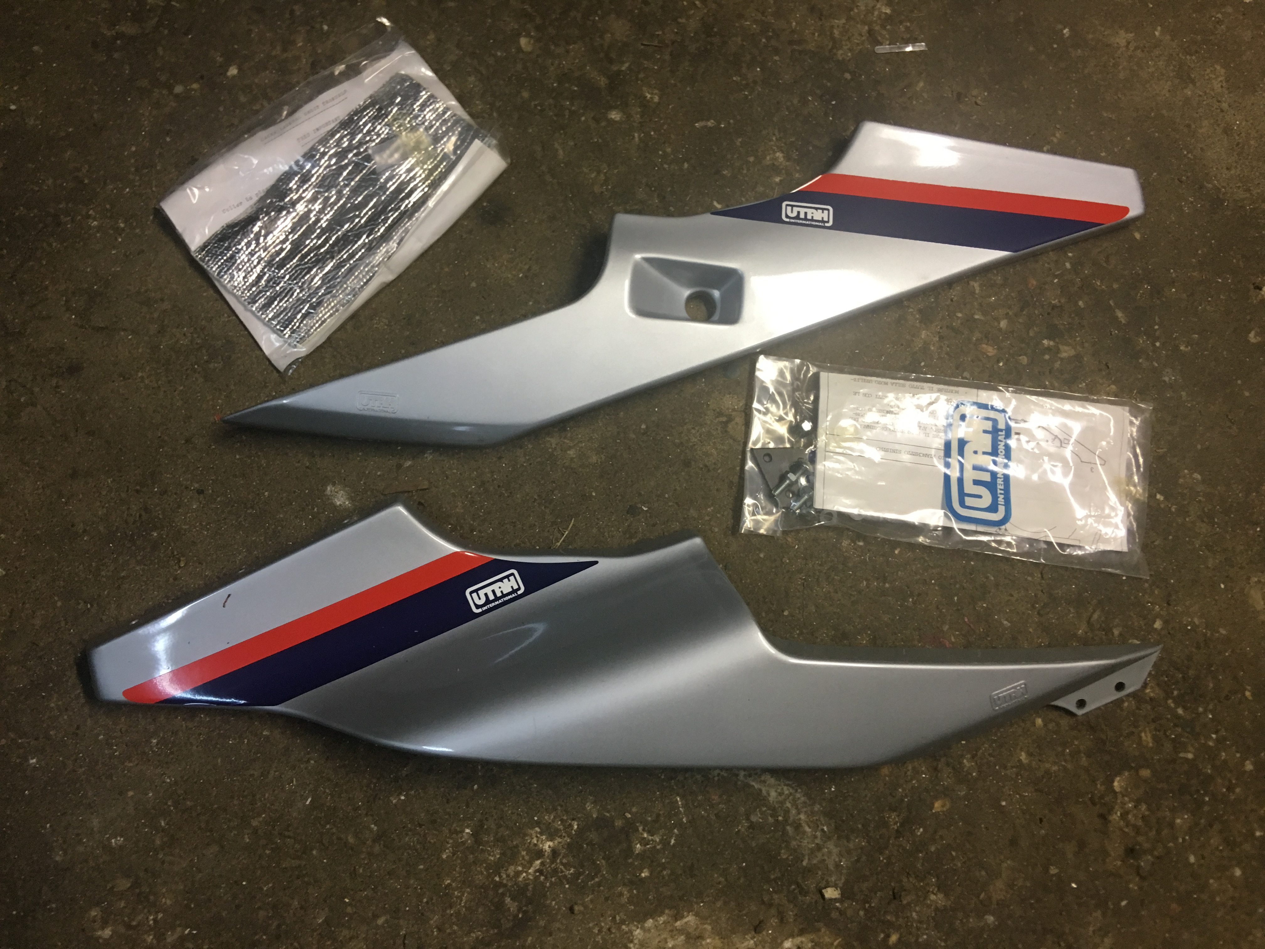

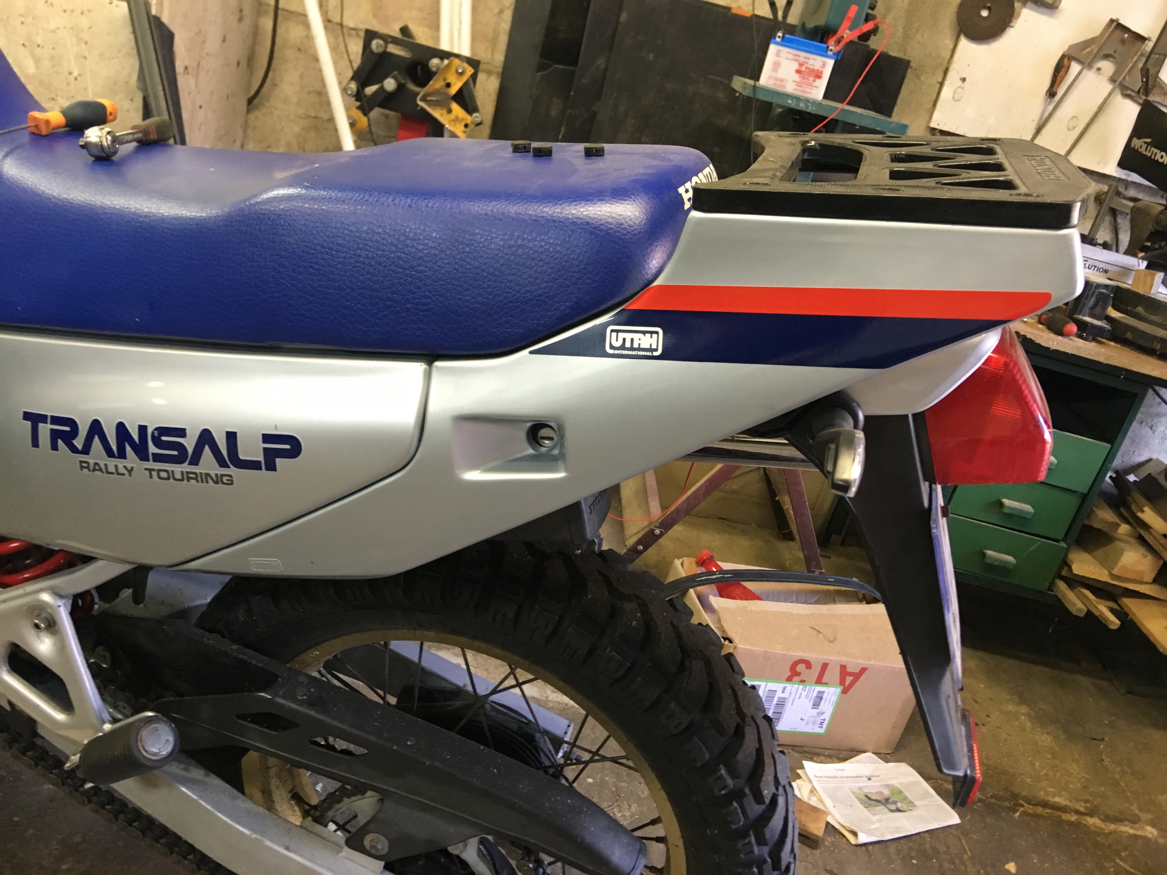

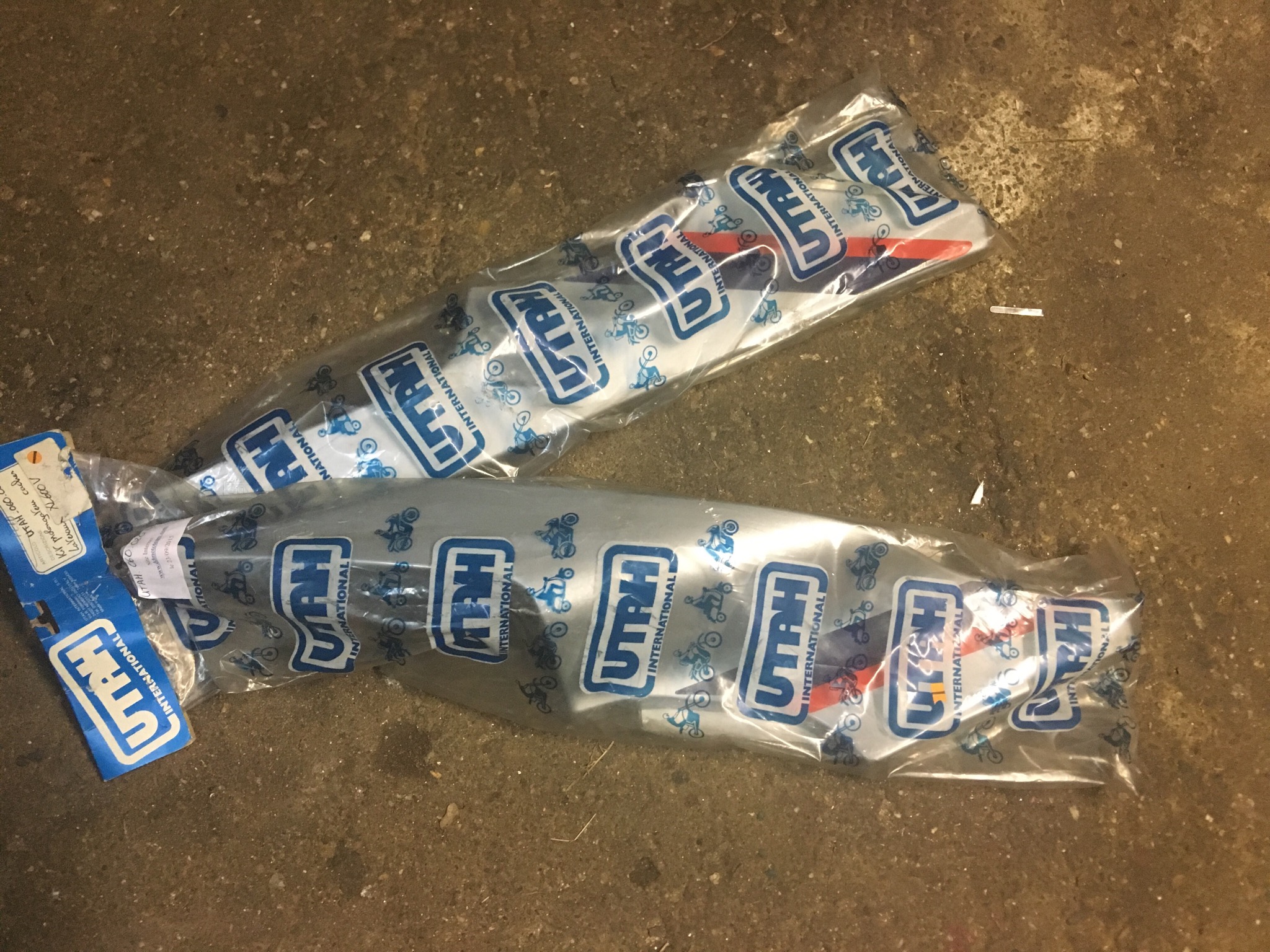

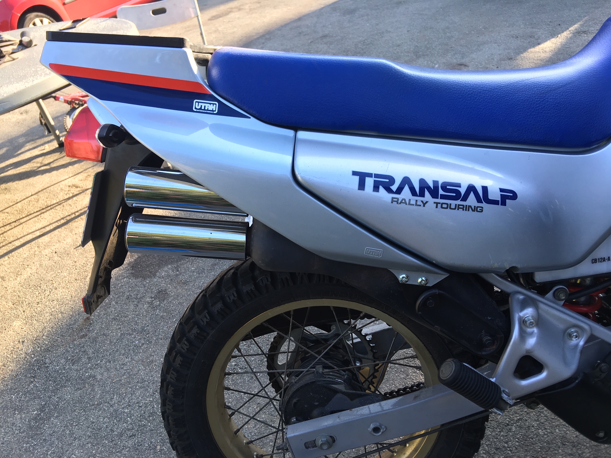

Petite améliorations du jour.
J’ai trouvé des prolongateurs de cache sous selle (d'époque et neuf), qui, je trouve, fini mieux l’arriere de la T@.
L'installation est simple, deux trous de 6 dans le cache gauche pour fixer le prolongateur, et il se glisse sous le porte paquet qu’il faut préalablement retirer.
Pour le prolongateur droit, il se fixe sur le silencieux.
