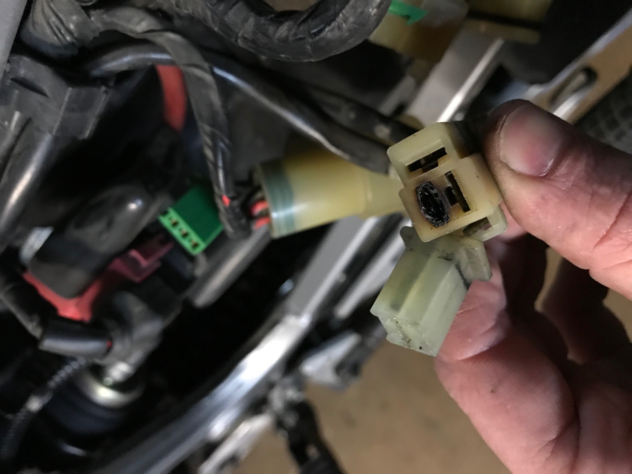

Bon aprés contrôle ma cosse du régulateur a commencé a cramer :(
je vais souder avec gaine thermo et contrôler le régulateur

#12 Message par Vili » 03 févr. 2019, 19:12
Isole bien, hésites pas a mettre deux couches de gaine thermo !

Bon après la découverte de la cosse du régulateur j'ai coupé et installé des dominos avec embout pour câble et gaine thermo :)

#15 Message par Jeanmivd » 04 févr. 2019, 21:46
Les dominos sont une solution passagère. Le mieux est de souder les fils 8-)

Tonio22 a écrit : 04 févr. 2019, 20:15 Bon après la découverte de la cosse du régulateur j'ai coupé et installé des dominos avec embout pour câble et gaine thermo :)
Je vais aussi remplacer la visserie de carénages car elles sont en mauvais état ... vous savez si je peux trouver un kit complet btr en inox ? les silent bloc sont hs aussi :(
Mes cosses etaient aussi en mauvais etat: j'ai donc soude les cables directement et je me suis fait un boitier avec un voltmetre pour surveiller le regulateur §flic

J'ai pas réussi a souder mes câbles :(
impossible de faire prendre l'étain ...

Faut bien gratter chaque fil (généralement plutôt oxydés) surtout que ça a chauffé !
Et utiliser du décapant.

Tonio22 a écrit : 04 févr. 2019, 22:15 J'ai pas réussi a souder mes câbles :(
Achète ça et tu n’auras plus de problème de soudure!

Je vais en acheter merci.

Produit acheté et soudure faite merci :)
Le projet avance :D
