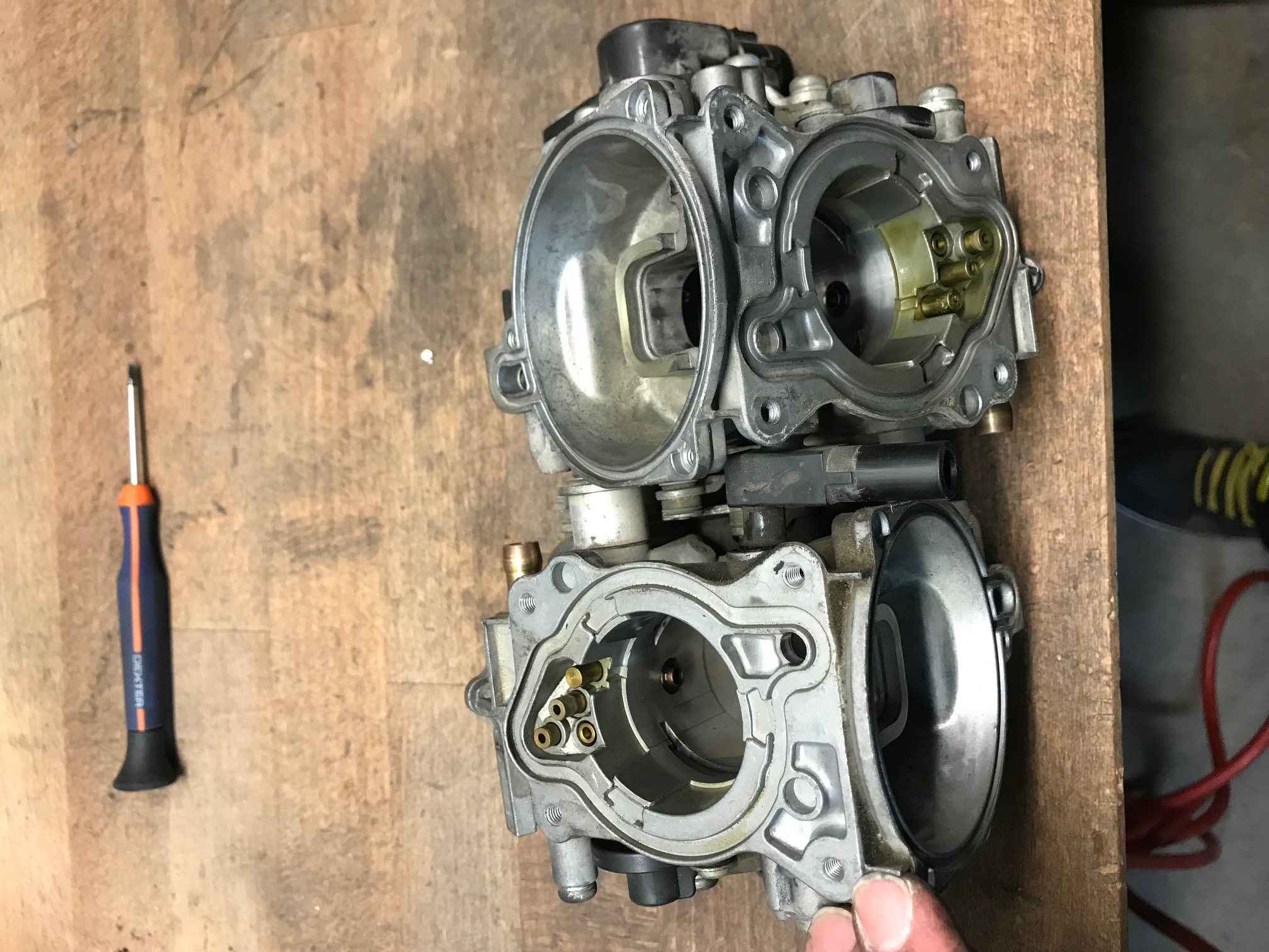

j'avance vraiment doucement mais je découvre cette machine et je veux faire les choses bien !
1/ J'ai commencé à remplacer les clignotants dsl pour les puristes :roll: j'ai du créer des silent bloc car les cligno étaient rigide ( erreur d'achat ).
2/Même bêtise pour les rétro ... j'ai du créer 2 pièces pour les adapter sur l'origine ( erreur d'achat ).
3/Démontage des carbu car madame pétarade et tourne moyen ...
verdict :
-Manque un collier de fixation du carbu a la pipe ...
-La couleur de l'essence et l'odeur me laisse penser qu'elle est pas toute jeune !
-Membrane en bon état
-Gicleur ralenti bouché
-Carbu pas très propre je vais essayer de mettre un coup de bac ultrason mais je sais pas ce que donne le produit maison :)
4/impossible de démonter les bougies ... => commande de la clé a bougie d'origine
Bonne journée 8-)

Au démontage du carbu tu as bien séparé les pièces carbu gauche / carbu droit ??

Oui oui :)

Attention également, au niveau de la vis de richesse il y a une toute petite rondelle et un tout petit joint sous le ressort, à retirer car si tu utilise une soufflette pour sécher ton carbu après le bain, ses pièces risque de s’envoler §heu

Merci de ta précision Guiguy56 ! effectivement il y a bien une rondelle et un joint :D
Alors j'ai passé pas mal de temps sur la Twin ^^
1/ j'ai terminé d’installer les cligno 8-)
2/ Démontage complet du carbu + passage au bac ultrason et j'ai changé quelques durites hs.
Verdict ........................... 3 coups de démarreur et vroummmmmmmmm !!! la belle tourne au ralenti §youhou
Plus de pétarades et ralenti stable :D
