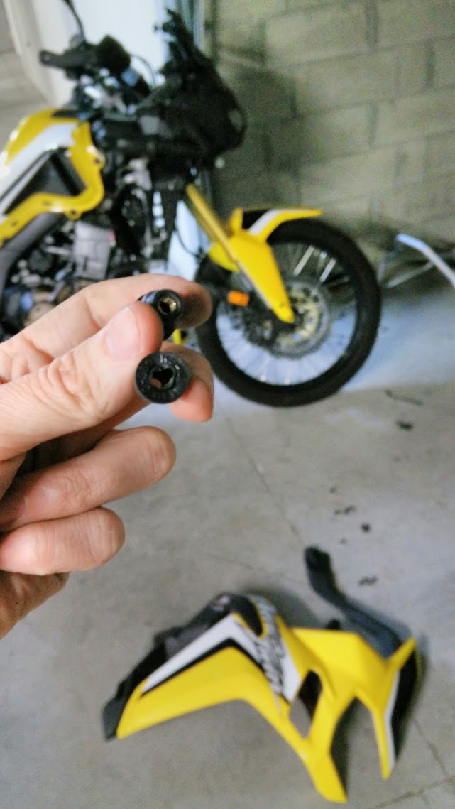

par ObiOne » 12 févr. 2019, 08:14
Une photo du montage incriminé, on comprend mieux pourquoi le système peut facilement passer au travers du trou oblong. Idéalement il faudrait une rondelle rigide (ou plaque avec un trou diam 8mm) derrière le caoutchouc.
Il faut faire glisser le caoutchouc (encore en prise avec la vis) vers le bas, c'est ça ? Le trou est évasé ?

Ca tombe au remontage, pas au démontage, il suffit de faire attention à ce moment là. Engager et légèrement visser les deux vis du bas en premier (sans bourriner) puis passer à celle du haut. Comme Job, j'ai déjà démonté plusieurs fois et RAS.
