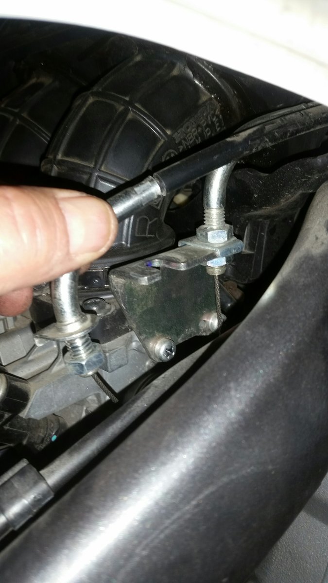

panne trouvée,
facile, sauf que faut dégarnir et soulever le réservoir
le câble de retour accélérateur est sorti de sont logement, écrou dévissé.
reste un soucis au remontage, un conduit facile à remettre sous le réservoir,
MAIS reste une durite plus fine qui se balade, est-ce un évent, ou vient t il réellement au réservoir ,
sur un embout,plus au centre, celui qui est peint , mais pas le même diamètre ? ^
le schéma de la revue n'est pas suffisament clair

#20 Message par ObiOne » 01 mars 2019, 07:38
Aïe, pas de chance, s'eut été trop facile que le problème vienne du haut du câble !
C'est étrange, la fixation des 2 câbles est différente, 1 avec un écrou (nylstop ?) et l'autre avec 2 §hein
Re: garde câble accélérateur crf1000
#21 Message par TiTi » 01 mars 2019, 07:55
Un côté (1 écrou) est fixe, l'autre (2 écrous) permet un réglage !
#22 Message par ObiOne » 01 mars 2019, 08:04
Oui, tout à fait… mais pourquoi un seul est réglable ?
#23 Message par TiTi » 01 mars 2019, 08:28
Pareil que sur les T@ et @T !!!
Messages : 23649
A remercié : 115 fois
#24 Message par Dode38 » 01 mars 2019, 09:21
ObiOne a écrit : 01 mars 2019, 08:04 Oui, tout à fait… mais pourquoi un seul est réglable ?
Parce-que tu n'as pas besoin de régler sur les 2 câbles ;)
Un seul réglage suffit, puisque tu agis sur la rotation du palonnier d'accélérateur :)
Seul celui qui "tire" doit être réglable. Le "rappel" n'a pas besoin du réglage.
