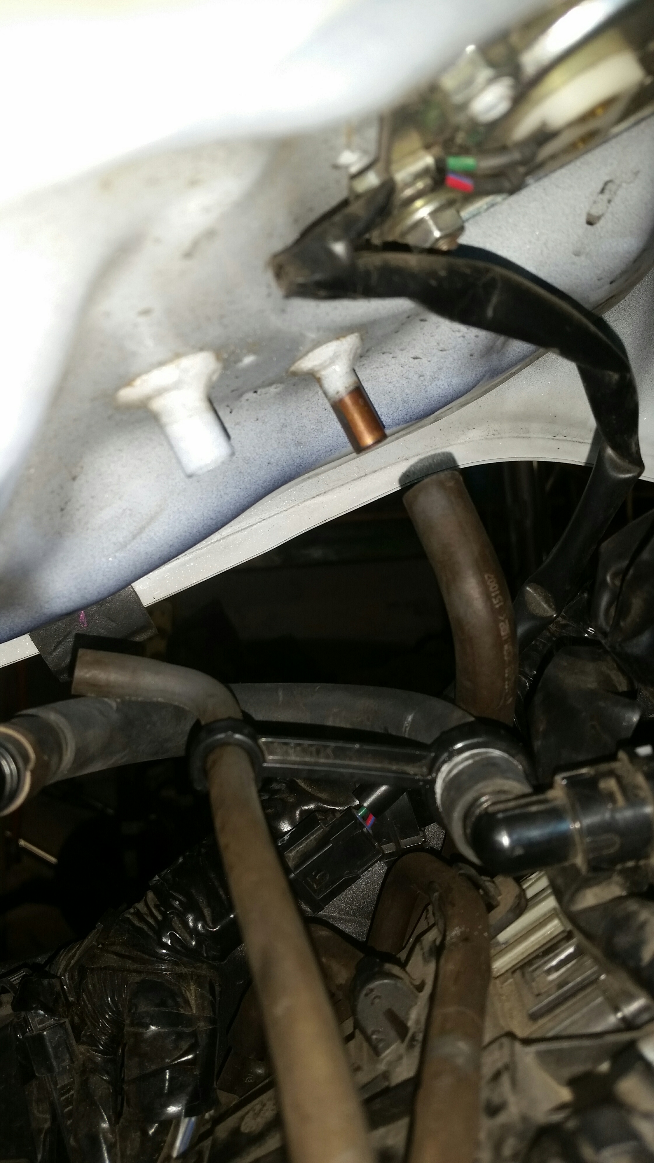

#19 Message par Fagus.be » 28 févr. 2019, 22:08
panne trouvée,
facile, sauf que faut dégarnir et soulever le réservoir
le câble de retour accélérateur est sorti de sont logement, écrou dévissé.
reste un soucis au remontage, un conduit facile à remettre sous le réservoir,
MAIS reste une durite plus fine qui se balade, est-ce un évent, ou vient t il réellement au réservoir ,
sur un embout,plus au centre, celui qui est peint , mais pas le même diamètre ? ^
le schéma de la revue n'est pas suffisament clair
§huhu
§tapevieux
T@ 600 2 disk crf1000 bbl dct ford 3000
2 stellas

#25 Message par Fagus.be » 01 mars 2019, 09:29
yes
sauf que je suis toujours bloqué pour le remontage du réservoir à cause des conduits,
j'ouvre nouveau post afin de dissocier les 2 blèmes, et attirer l'attention sur mon urgence
