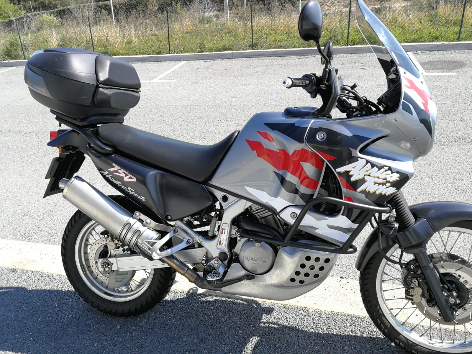

Hello à tous, cela fait quelques soirs que je veux enfin créer un poste sur mon AT, mais aujourd'hui par la force des choses (c'est le Karma bitch) je vais être obligé de le faire :D
Alors voilà une RD07A de 1996 achetée Dans un super état pour pas grand chose au vu des prix de LBC. 54 000 Km à l'achat chez un concessionnaire. Repeinte par l'ancien proprio suite à une chute à l'arrêt, sans avoir reposé la déco. La moto a parcourue 300 Km depuis 2014...
Ni une ni deux j'ai monté des Crashs bar HD car je ne fait que 1,73 §siffle et des Anti brouillards chinois à 16 e qui ont très bien marché jusque maintenant, mais je vais les changer pour plus gros. Montage également d'un Top case, histoire d'en faire ma meule de tout les jours. Mon autre moto Monster 900 est ma moto du week-end.
Première sortie off-road, les pneus c'est vraiment de la M***** Anakee à l'arrière et Sirac à l'avant, de vraies savonnettes sur route, perte de l'avant une bonne 10 aines de fois §chaud §chaud
Suite à des conseils d'un de nos membre j'ai donc monté des Conti Escape et le lendemain les extensions de cales pied afin d'aller faire du off road, hé bein c'est de la Balle ! ça tient sur la terre mais aussi sur la route §bravo et on peut enfin mettre un peu d'angle plus sereinement, Bon clairement moins qu'avec le Roadster ;)
Après plusieurs temps sans déco je me suis décidé à lui remettre sa déco d'origine, commande des stickers sur le site E-shop Stickers. Vraiment déçu de la qualité, surtout superposition des différentes couleurs et impossible d'étirer à minima le film donc posage affreux = résultat vraiment Bof §snif
Et puis voilà que ce matin je part avec la grosse et qu'au bout de 20 min alors que je roule vers 100 110 celle ci se met a se couper quand je rétrograde.
Je tire l'embrayage et je l'entend avoir des ratés puis couper...
impossible à redémarrer et j'entend une sorte de Relais Buzzer "BZZZZZZZZZZZZ" hé bah non c'est la pompe à essence qui vibre, qui a pourtant 2000 Km... (facture Honda de l'ancien proprio)
j'ai bien essayé de shunter apparement pas comme il faut ?? (d'ailleurs j'ai eu plusieurs versions §ouch donc si quelqu'un pouvait l'illustrer). j'ai virer la pompe et branché direct le filtre a essence sur la durite d'essence -> Carbu. Elle a redémarré, même plusieurs fois, j'ai insisté... j'étais heureux...
Ca n'as pas duré longtemps. le temps de tout remonter je remet le casque et la Plus rien, impossible de lui mettre du gaz, au début elle démarrait au ralenti et rien que le fait de prendre la poignet des gaz en mains la faisait caler comme si pas d'essence... il ne me restait 1/3 au réservoir.
bon Bah on a poussé §muscu §muscu avec 22 degrés et tout équipé sur 2 km avant qu'un copain me croise et me lifte sur les 2 kilomètres restant pour la stocker chez lui avant de la rechercher lundi prochain. §bandit §bandit §bandit §bandit
Je pense effectivement à la pompe mais ça aurait du marcher quand j'ai viré la pompe et branché en direct non ?? §ouch §help §help §help

non , si le reservoir n'est pas pratiquement plein
Messages : 4685
Re: [AT RD07A 1996]. La mobylette du Riri
#3 Message par Gerartiste » 19 avr. 2019, 05:56
Dudu.13 a écrit : 18 avr. 2019, 22:17 non , si le reservoir n'est pas pratiquement plein
§+1 Et oui ! si y a une pompe, c'est pour pomper §mdr Car une grosse partie du réservoir est SOUS la hauteur des carbus. ;)
A remercié : 85 fois
#4 Message par Dudu.13 » 19 avr. 2019, 07:33
et le BZZZZZZZZZZZZ ,
c'est quand les contacts de la pompe s'affolent car elle n'a plus rien à pomper
(le meilleur moyen de la ruiner entre autres) §nul
en fait tu venais de passer en reserve !
et sur ces pompes faut eviter de le faire car à chaque fois les contacts morflent
(soit refaire le plein avant , soit rouler tout le temps en reserve en surveillant le kilométrage

#5 Message par Titof32 » 19 avr. 2019, 07:37
Dudu.13 a écrit : 19 avr. 2019, 07:33 et le BZZZZZZZZZZZZ ,
Et ne pas oublier de remettre le robinet en position "On" au moment du plein ! :)

Tu as testé la fiabilité de la pompe , à présent , regarde les connecteurs de ton régulateur . Autre point faible de l'africa .
Comme dit plus haut si tu shunt la pompe , assur toi d'avoir suffisamment de carburant pour que le niveau de celui-ci arrive au dessus des carbu ( principe des vase communiquant ) ce qui t'oblige à faire l'appoint plus souvent pour garder ce niveau au dessus des carbu en attendant une nouvelle pompe , ou la réparation de la tienne .

Fox a écrit : 19 avr. 2019, 08:05 Tu as testé la fiabilité de la pompe , à présent , regarde les connecteurs de ton régulateur . Autre point faible de l'africa .
Ce matin j'ai pu aller chercher ma pompe afin de faire des photos des contacts.
Le régulateur je l'ai vérifié RAS pour le moment, parcontre j'y ai mis un voltmètre afin de contrôler tout ça surtout depuis que j'ai une batterie Skyrich.
Voici les photos des Contacts.

Réservoir gavé elle est répartie et mamie est de retour au bercail. Pompe Facet commandée histoire de rendre ça fiable
