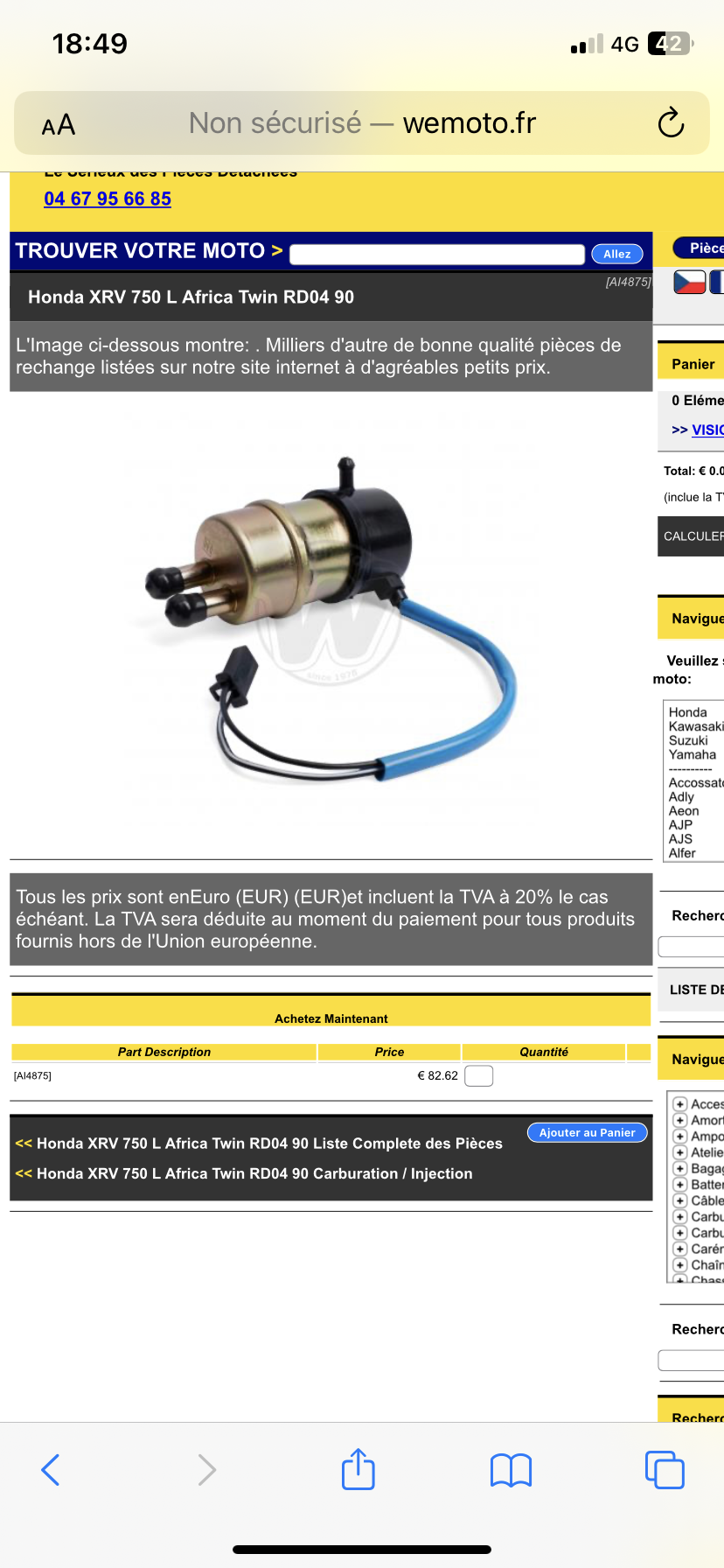

Vous savez ce qu’elle vaut cette pompe sur wemoto? Sinon je pense acheter les contacteurs sur ce site, un retour d’avis?
