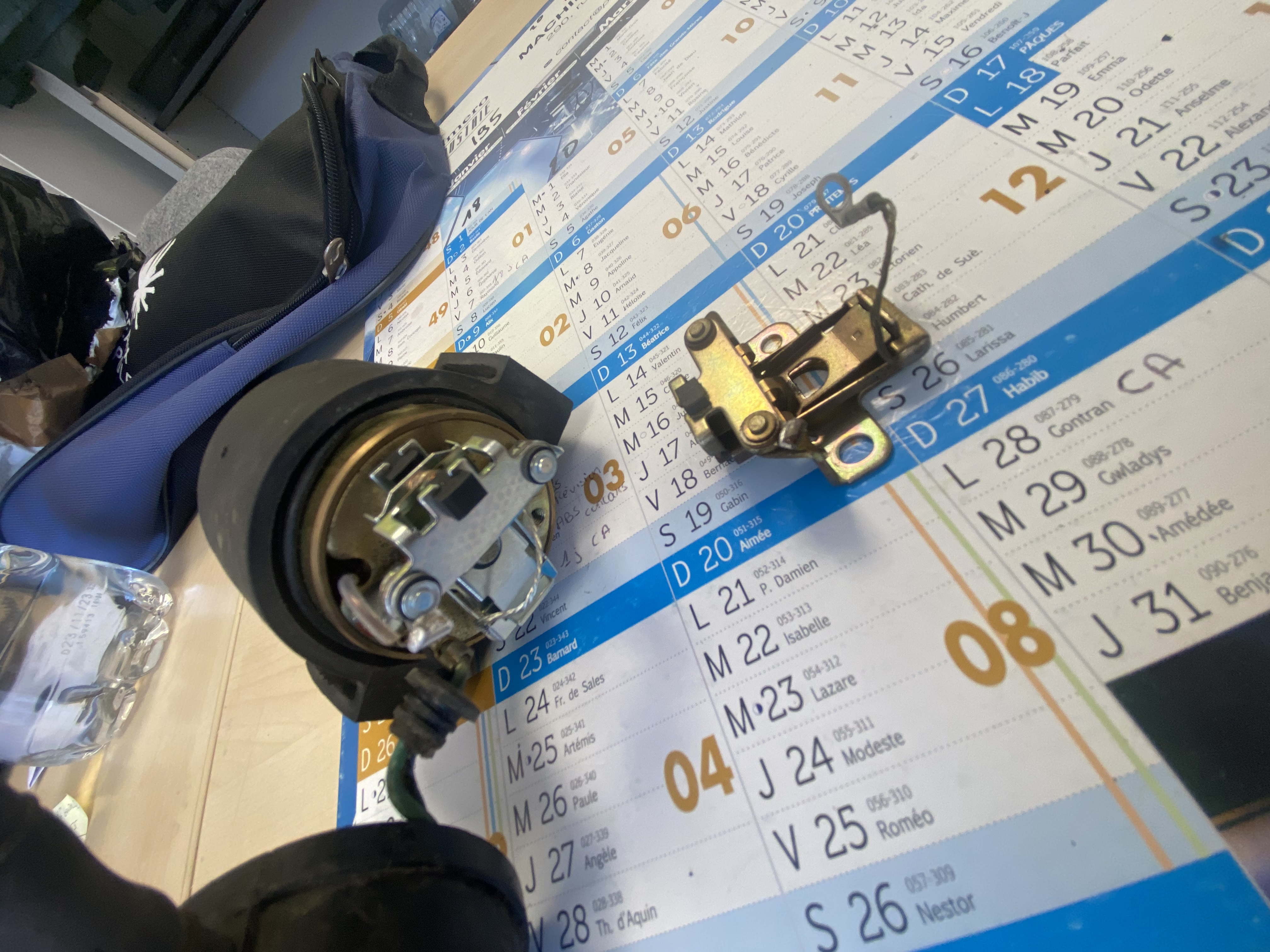

C'est normal ce "trou d'aération" sur le capuchon de la pompe à essence?

Re: [TUTO] Remplacement contacts de pompe à essence
Ah je me disais bien que c’était chelou ces contacteurs à l’air!
Non c'est pas normal, il faut boucher,
elle m'a l'air d'avoir bien souffert cette pompe.
Espérons que ces nouveaux contacteurs feront bien leur job
