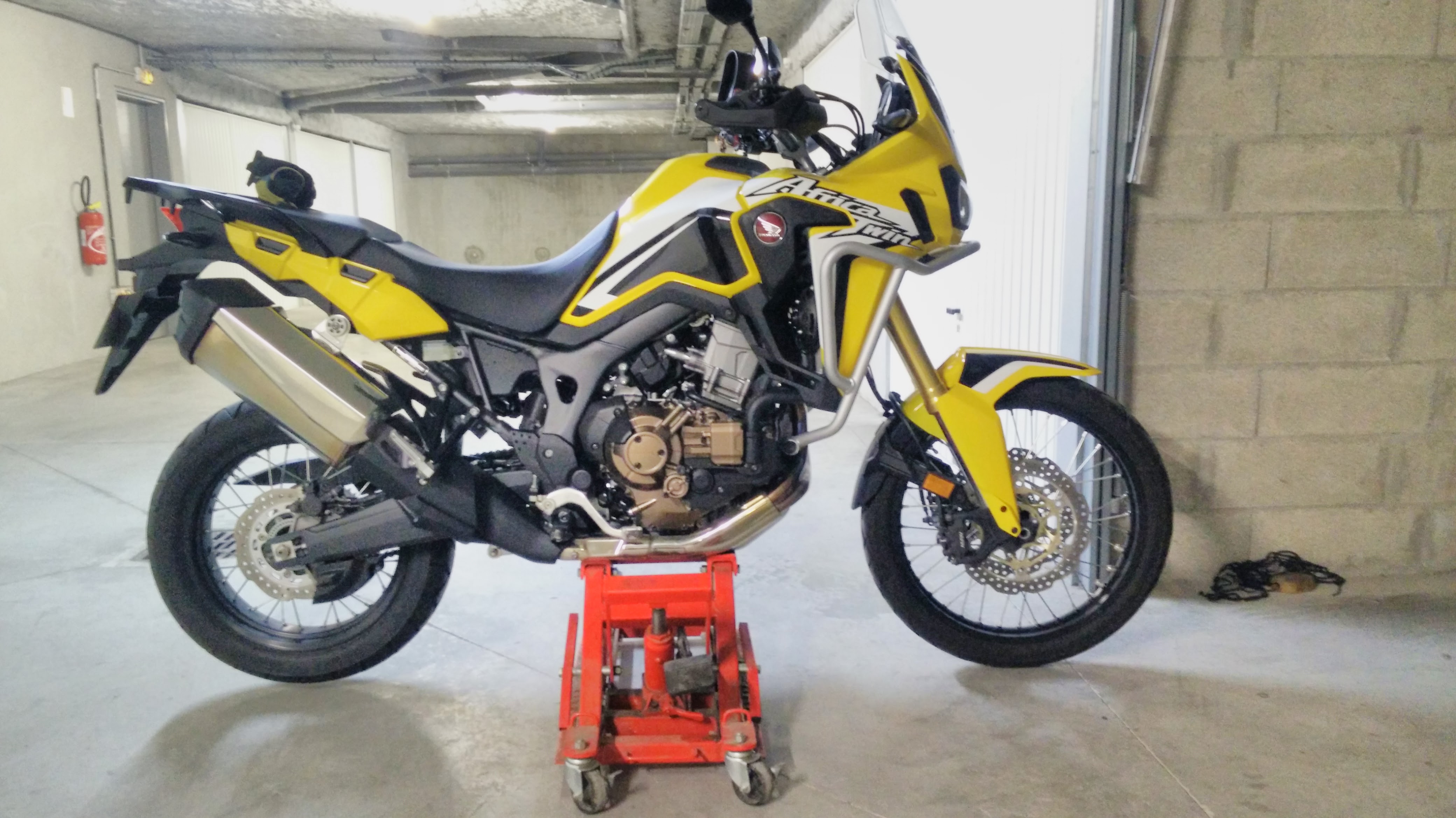

bonjour, comment faites-vous pour lever l'avant de la moto et retirer les fourches sans béquille centrale ?
j'ai cherché des idées sur internet mais pas trop de solutions, à part basculer la moto sur 2 chandelles mais casse-gueule quoi
Re: Vidange de fourche CRF
#59 Message par Mika Nari » 15 mai 2018, 12:42
Un bon lève moto ;)
#60 Message par Mika Nari » 15 mai 2018, 12:43
Comme ca

#61 Message par Yann ammar » 15 mai 2018, 14:21
exellent ca coûte combien ? ca appuie sur le cadre ou sur le collecteur ?
#62 Message par Dode38 » 15 mai 2018, 15:10
Sur le sabot ;)

#63 Message par Emile » 18 mai 2018, 18:12
pour moi c'est béquille centrale + krick de voiture sous le sabot

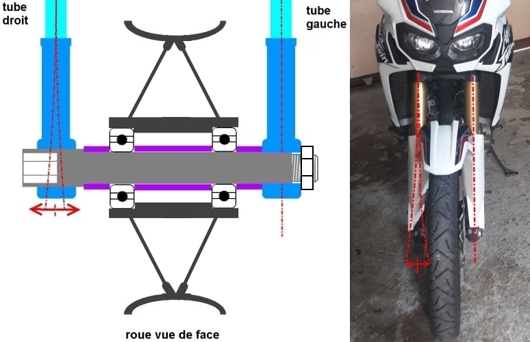

J'ai quand même 2 questions:
1) -A propos du contre-écrou sur la tige, à quelle hauteur doit-il être réglé? ou visser à fond sur la tige ? Cela modifie la position de la tige de réglage de l'hydraulique de compression. Au démontage il n'était visser à fond.
2) -Quand on remonte l'axe de la roue avec son axe, je sert l'écrou à 66Nm.
De l'autre coté, l'axe de roue est maintenu par serrage par 2 vis, mais avant serrage le tube de fourche peu coulisser de 1mm sur l'axe. Comment le positionner parfaitement pour garantir que les 2 tubes de fourches sont bien parallèles?
Merci,
Dédé,

#73 Message par ObiOne » 08 août 2019, 18:59
Tu as bien respecté cette procédure, sa chronologie ? Je suis étonné de ce jeu d'un mm.
viewtopic.php?f=87&t=10391&p=300152&hil ... er#p300152

#74 Message par Clod » 09 août 2019, 09:05
Je pense que Dédé nous parle du +/- 1 mm désigné par les flèches rouges dans l'image de la procédure.

#75 Message par Dédé » 09 août 2019, 15:34
Oui c'est bien cela.
