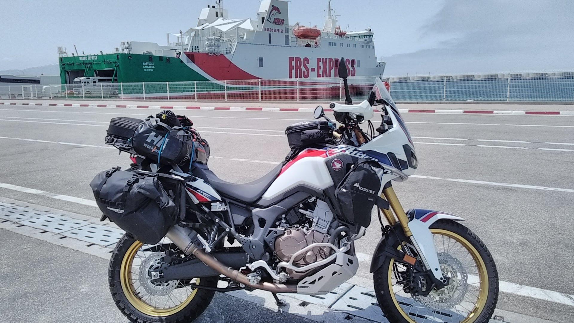

Je suis actuellement en road trip au Monténégro et j'ai vu une AT avec une ligne complète termi qui avait un sabot Givi trekker fender.
Je ne l'ai pas trouvé sur internet et le type n'était pas là.
Le temps de faire les courses il était reparti, je n'ai pas pu lui poser la question.
D'ailleurs, je ne suis pas dans le bon poste, mais il avait installé le crashbar bas givi avec la ligne... Ça passe juste, c'est pas top, mais ça passe. Je poste dans l'autre discussion.

c'est le Givi RP1144, on le trouve sur le net à 230€/260€
5mm, il me plait bien

salut
vue les photos le crashbar bas semblerait celui de touratech

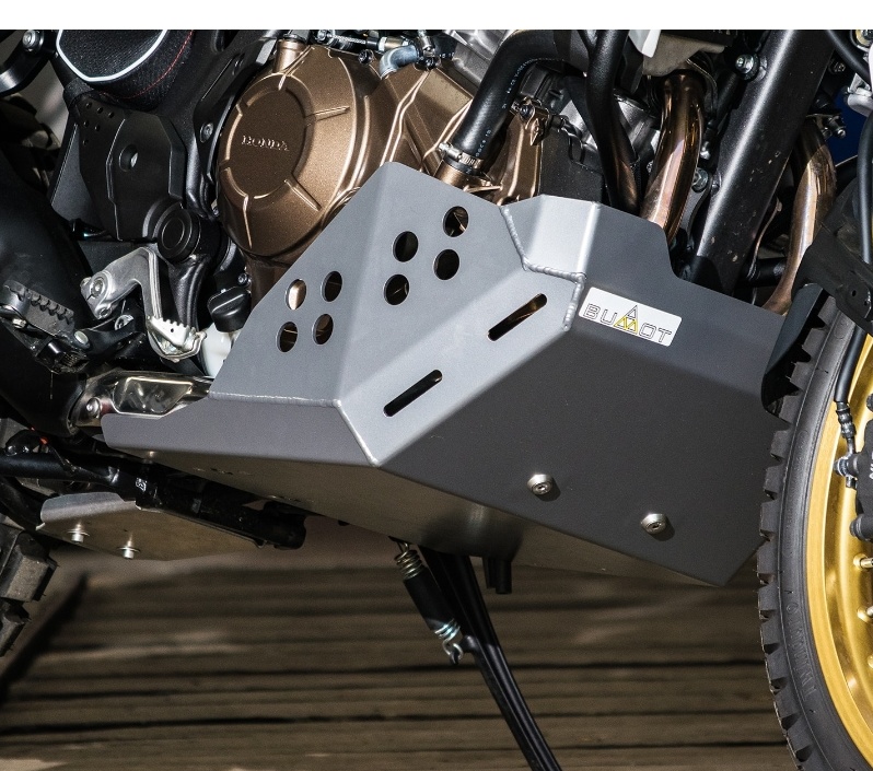

Mon problème c'est que j'hésite entre mettre un bon gros sabot qui couvre tout (type ancienne AT) ou mettre un sabot et un crashbar bas...
Vous en pensez quoi? En terme de résistance.
Je suis tombé sur du verglas avec mon ancienne 950 ADV et grâce aux crashbar, rien à remplacer...
Je me dit qu'avec le crashbar haut + le gros sabots ça devrait le faire (à basse vitesse) + protection de tout le bas pour les pistes en cailloux...
Là mes termi sont dans un salé état...
Je pensais à ce sabot de chez Bumot pour 250€: https://shop.bumot.eu/en/catalog/id/170.html

Ce sabot ne protège pas les carters. Ils restent exposés de deux côtés si tu couches la moto... sur un caillou saillant. Le carter ne résistera pas. Vu de nombreuses fois sur les premières AT non encore prétégées faute d'offre réellement sérieuses sur le marché. J'ai opté à ce moment pour des crash-bars bas et un sabot SW-Motech que j'ai (à peine) taillé pour accomoder les crash-bars.

Vu sur LBC, c'est semble-t-il le BUMOT. Compatible avec la ligne complète TERMIGNONI.

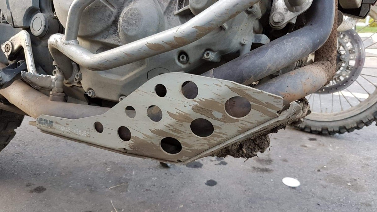

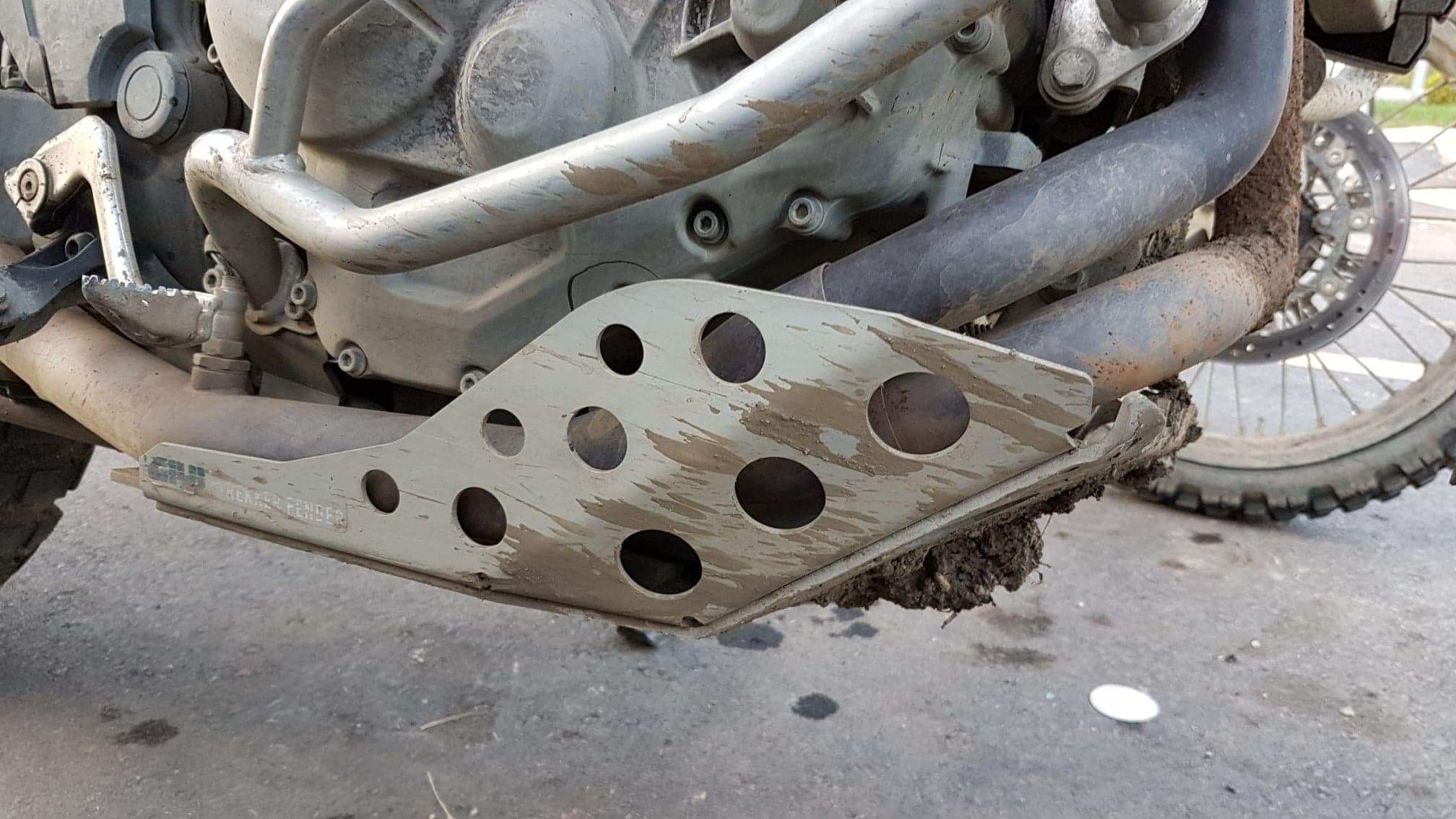

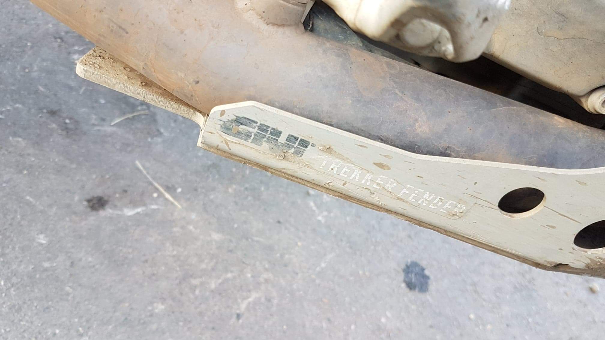

Ma solution, un sabot SW Motech d'occase et retaillé !!! j'ai pu ainsi conservé mes protections basses Touratech aves ma ligne Termignoni pour un coût raisonnable et une bonne protection (testée au Maroc cet été)
Tchuss
