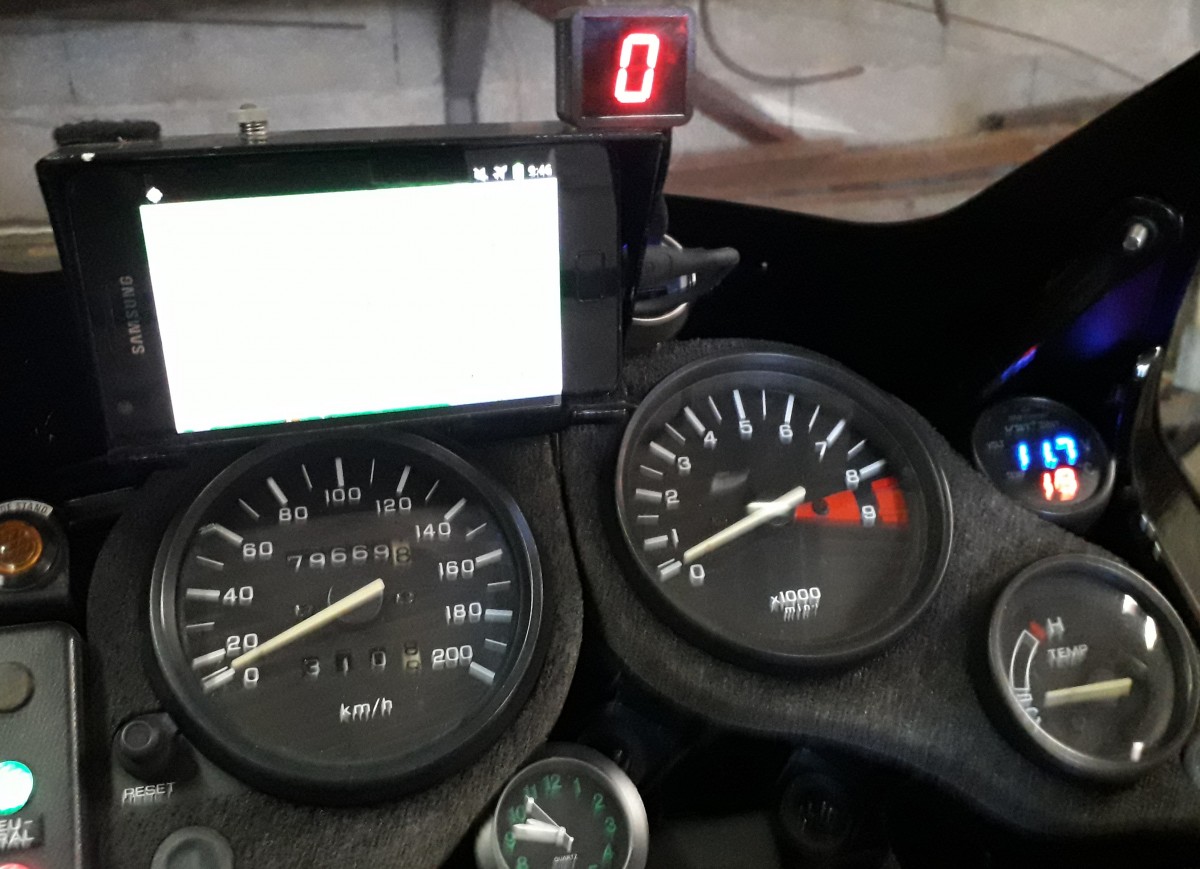

Entre le GPS le voltmètre et la montre plus beaucoup de place, je l'ai simplement collé au double face sur le support du GPS

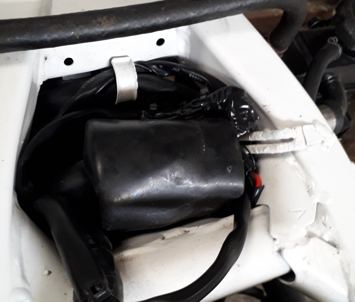

Il suffit de brancher comme sur la notice, j'ai amené le fil de l'afficheur et les fils des capteurs et contacteur de point mort au niveau du manchon de protection au dessus du calorstat
j'ai soudé les fils et isolé à la gaine thermo puis tout planqué dans le manchon
