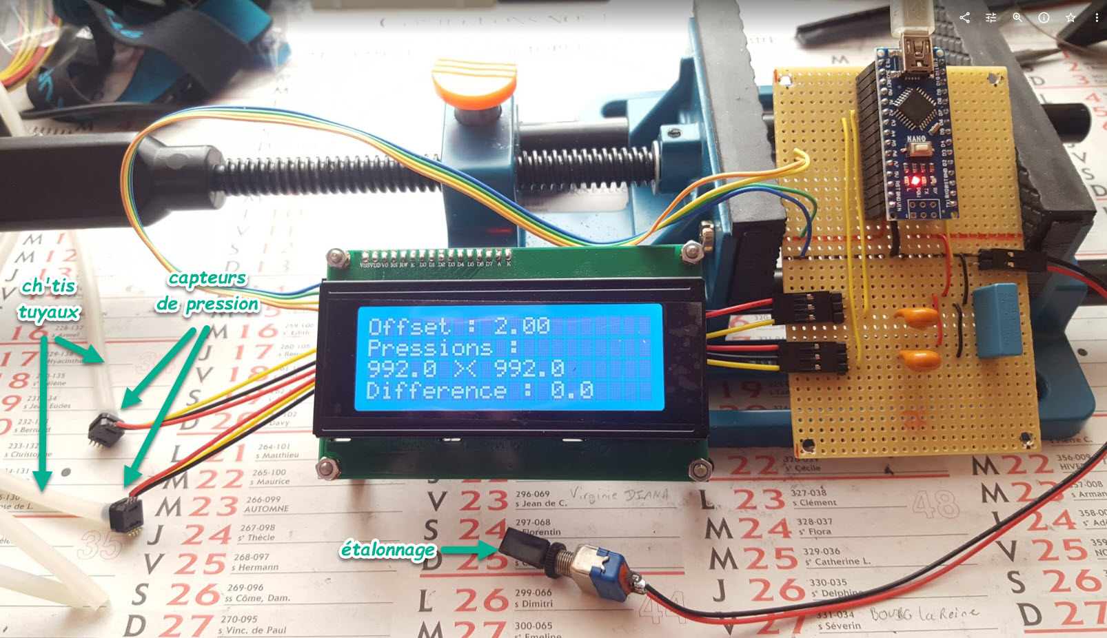

Le montage qui reste à faire :
  • Une alimentation électrique
  • Une Arduino pour l'acquisition de données et le traitement
  • Un écran LCD pour affichage du résultat
Ci-dessous une phot du montage prototypé.
Après avoir un peu galéré avec le programme, et surtout avec une aide exterieure, je suis arrivé à faire un code qui semble faire le taf.

Pour le montage final j'ai opté pour :
  • Un Arduino nano
  • Une boite plastique lambda dans laquelle j'ai fait les découpes requises à la dremel
  • Une alimentation Arduino classique qui utilise une pile 9V tout aussi classique.
  • 2 capteurs avec les ref donner ci-dessus
  • Un écran LCD tout ce qu'il y a de plus basique.
  • Un interupteur On/Off
  • Un bouton pour faire l'étalonnage.
J'ai pas calculé le coût total exact. Les manomètres ont du me couter environ 65€, et je pense que le montage complet Arduino est dans ces eaux là, voir un peut moins cher.
Niveau de l'affichage j'ai fait simple :
> Affichage des 2 pressions sur la ligne du haut.
> Affichage du delta sur la ligne du bas.
Maintenant que ca fonctionne, il est clair qu'un affichage type bargraphe qui simulerait un niveau comme sur la solution durite/huile, ca serait le plus pratique.

#12 Message par Marcopolo » 12 déc. 2020, 16:53
Ca faisait presque un an que j'avais reçu les composants, mais toujours pas eu le temps de tester le programme d'Emile, c'est maintenant chose faite sur plaquette d'essai.
Y'a plus qu'un faire un montage définitif sur veroboard, et je teste sur Mamie Violette, je crois qu'elle en a besoin. J'ai pas réussi à la régler avec les colonnes d'huile la dernière fois, du coup je l'ai complètement déréglée :roll:
Merci à @Emile pour le code arduino, il est top §super §chinois

#13 Message par Emile » 12 déc. 2020, 17:02
Bien joué !
Je pense qu'on pourrait améliorer l'affichage car les valeurs absolues c'est pas super facile à exploiter.
Faudrait trouver la bonne étendue de mesure, et faire des 'niveaux' je pense.
Comme j'ai aussi un depressiometre à aiguille, j'ai vu aussi que le temps de réaction avec le system Arduino était faible...
J'ai pris ca pour mon code :
//la synchro se fait entre 1100 et 4500 tour/min.
// Ca fait un tour moteur entre 54ms et 13ms
//un cycle moteur = 2 tours, soit entre 108 et 26ms.
//il faut donc une moyenne glissante sur plusieurs cycles moteurs si on veut avoir un résultat lisible, par exmple 10 cycles
// il faut donc étaler la mesure moyenne 1 seconde pour couvrir le cas au régime le plus faible.
// avec un nbr de points de 10000, le temps d'acquisition mesuré est de 2240ms ce qui est large. Avec 5000 points on est à 1120ms.
La synchro on peut se contenter de la faire au ralenti, sur nos carbus y a pas de raison de le faire autrement.
Mais bon ca ne change rien au calcul car le ralenti c'est le cas le plus lent.
Je ne vois pas trop comment accélérer l'affichage...
Si on se retrouve à mesurer l'équivalent d'1,5 cycle moteur, ca me parait compliqué de comparer les 2 cylindres.
Peut-être il faudrait faire un code qui reproduit le fonctionnement d'un appareil mécanique.
A savoir une mesure assez courtes genre sur 100 points (soit 22ms), et donc avec beaucoup d'oscillations.
Et un filtre réglable avec un potentiomètre qui permettrait d'atténuer les oscillations et rendre le résultat exploitable.

#14 Message par Marcopolo » 24 janv. 2021, 15:17
Ça avance @Emile j'ai câblé en définitif, il n'y a plus qu'à intégrer dans le boitier

#15 Message par Norman » 24 janv. 2021, 15:41
Ca fait déjà moins nœud de spaghettis sur une plaquette définitive. Reste à imprimer une boite adaptée.
Super job ! C'est vrai cool quand on arrive à des résultats comme ça après des heures de réflexion et de développement !

#18 Message par Marcopolo » 25 janv. 2021, 21:37
Emile a écrit : 25 janv. 2021, 21:29 Tu as testé avec le code actuel ?
Pour faire une vraie synchro en partant sur un truc déréglé exprès ?
Je n'ai encore rien testé, sauf avec mes poumons :lol:
Je termine l'intégration dans le boitier et ensuite seulement je le présente à Mamie Violette ;)
C'était juste pour faire un tuto sympa sur le sujet.
D'ailleurs en postant la photo ci-dessus, je me suis rendu compte que j'avais fait une erreur sur la place d'un des composants :roll:

#24 Message par Marcopolo » 25 janv. 2021, 23:18
Emile a écrit : 25 janv. 2021, 23:05 C'est ptet une bonne inspiration pour modifier l'affichage, j'ai pas trouver très pratique celui que j'ai mis
Je ne sais pas si tu as vu, mais j'ai modifié ton affichage, car j'avais un afficheur 4 lignes.
La dernière ligne, c'est l'équivalent du TwinMax, j'affiche la différence entre les 2 mesures en + ou en -
Manquerait plus qu'un potentiomètre, pour faire varier la sensibilité, et on aurait les mêmes fonctions que le Twinmax ;)

#25 Message par Emile » 26 janv. 2021, 16:37
le souci avec l'affichage digital c'est que tu peux avoir des grosses variations ente 2 rafraichissements de l'écran...
L'intéret d'un affichage analogique c'est qu'il est continu, t'as pas se souci.
Si il y a oscillations tu le vois et tu peux gérer le truc.
Enfin tu verras bien en testant ! :)
