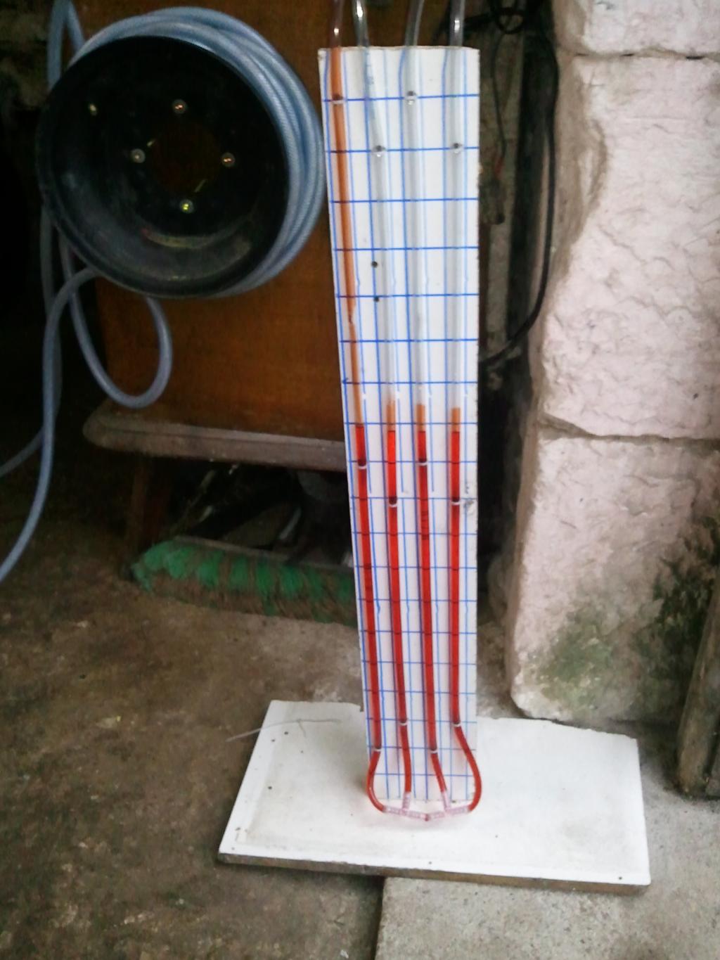

Ou souvent on bricole ça avec des durites et de l'huile : (photo internet)

Une planche, un tuyau et un peu d'huile ça ne coûte presque rien !!
Mais bravo pour la bidouille. J'aime bien ce genre de bricolages avec le plaisir d'arriver à un résultat :D
