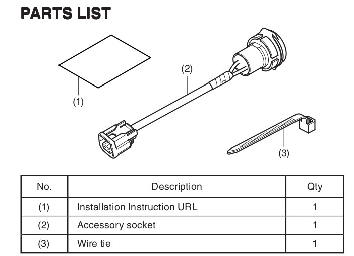

Un petit complément pour le montage de la prise accessoire 12V sur les modèles 2018 et plus.
La prise 12V accessoire ne se connecte plus sous le compteur comme décrit en début de tuto.
La description concerne l'option Honda que j'ai achetée chez le conces (env 60 €)
D'un coté un connecteur type allume cigare, de l'autre un connecteur et entre le deux câble de 25 cm environ.
J'ai trouvé la notice ici :
https://powersports.honda.com/documentu ... KK-D00.pdf

On connecte la prise accessoire en suivant la notice pour le passage du câble. On le fixe avec le rislan fourni, on reconnecte les trois autres câbles et on remonte le tout.

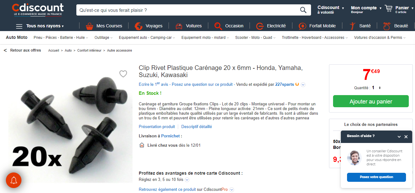

Quand on démonte les carenage avant , on peut perdre un rivet plastique. Cela coute 2.68€ pièce chez Honda.
Je les ai trouvé sur internet, à moins de 10€ les 20 rivets diam. 6 . Un poil plus court, ils se montent très bien sur la CRF 1000. Voici le lien vers le site d'achat.

Encore moins cher j'en avais eu un sachet de 20 pour 1,79 € port compris depuis la Chine chez Aliexpress et ce sont exactement les mêmes que ceux d'origine!

merci obione ;) . justement j avais regardé vite fait mais j avais un doute sur la taille. J en ai paumé 2 lors de différents démontages , chaque fois au niveau de la boite à fusible , tombés dans l arrière du garde boue §pleur

Hello, de mon côté j'ai pris ceux-là ..ils conviennent bien

C'est l'équivalent de ce que j'avais trouvé : 50 pièces pour 5€ ou 20 pièces pour 2€ environ. Il suffit de chercher sur Aliexpress, il doit y avoir plusieurs offres.
