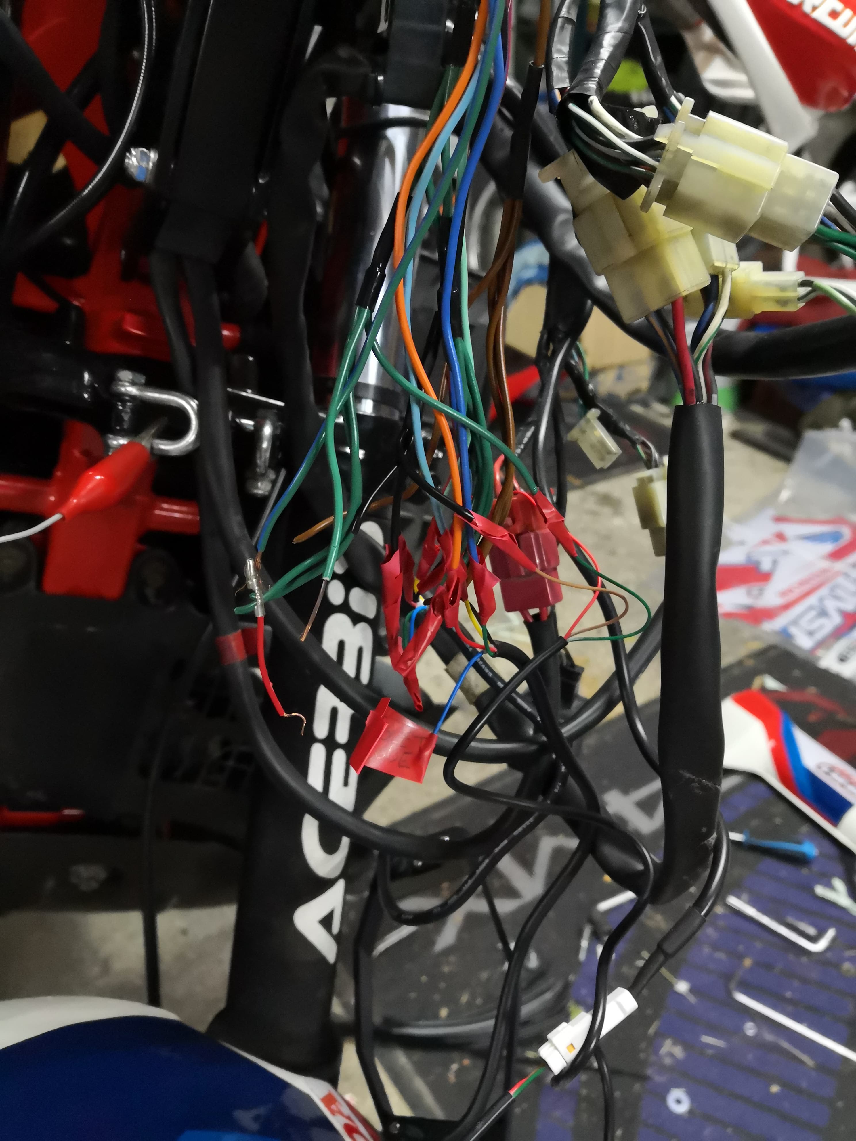

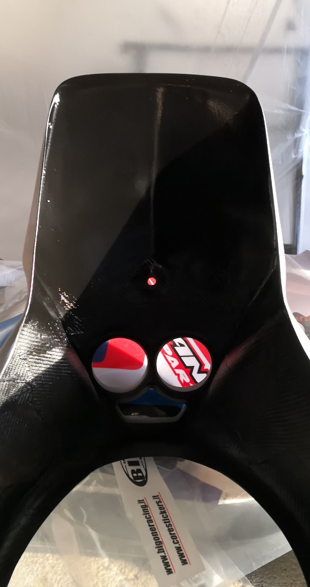

#124 Message par Alex26130 » 07 janv. 2020, 18:48
Hola à todos ! Et surtout bonne année à tous, je vous souhaite pleins de bonnes balades à moto !
J'ai charbonné comme un malade pendant mes vacances de noël pour avancer sur le projet, et elle est presque terminée !! §youhou
Il me reste encore deux trois bricoles à peaufiner mais le plus long et compliqué est terminé...
Je vous fait la liste de ce que j'ai fait (j'en passe beaucoup) puis je vous balance quelques photos pour rassasier vos yeux §encore
- installation sonde température d'eau
- installation sonde de vitesse
- installation pompe à essence
- vidange eau et huile
- discipliner tout le faisceau électrique de la moto au niveau de la tdf
- démontage et nettoyage des câbles d'accel
- rallonger le faisceau de la boite à fusibles
- nouvelle emplacement boite à fusibles
- rallonger la béquille
- faire une platine pour la béquille et béquiller dans la boue ou le sable
- percer la plaque compteur et installer le compteur
- changer les plaquettes avant et arrière
- poncer les polys
- mastiquer les polys
- peinture d’apprêt
- re poncage des polys
- peinture noire à l'intérieur
- peinture blanche extérieur
- pose du kit déco
- shunt de la sécu béquille
- modifier discrètement les polys arrière pour le passage des supports de valises
- souder et adapter les support de valise heavy duties
- adapter le compteur sur le faisceau d'origine
- poser la plaque avec modif du support de plaque
- TTTEEEEEEEEEEEEEEEEEEEESSSSSSTTTTT
Il me manque à poser les cligno avant, faire la demi ligne d'échappement, régler la carb au petit oignons et quelques bricoles...
La moto est juste dingue, je vous ferais un retex plus complet à la fin totale, voici les photos :
