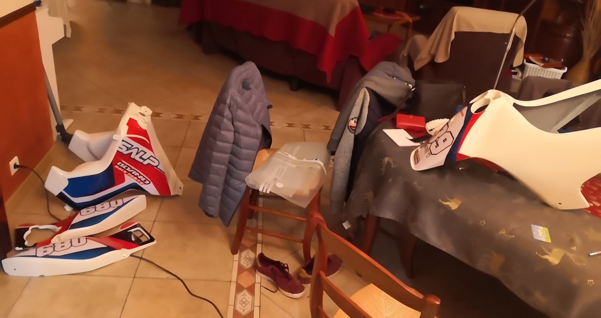

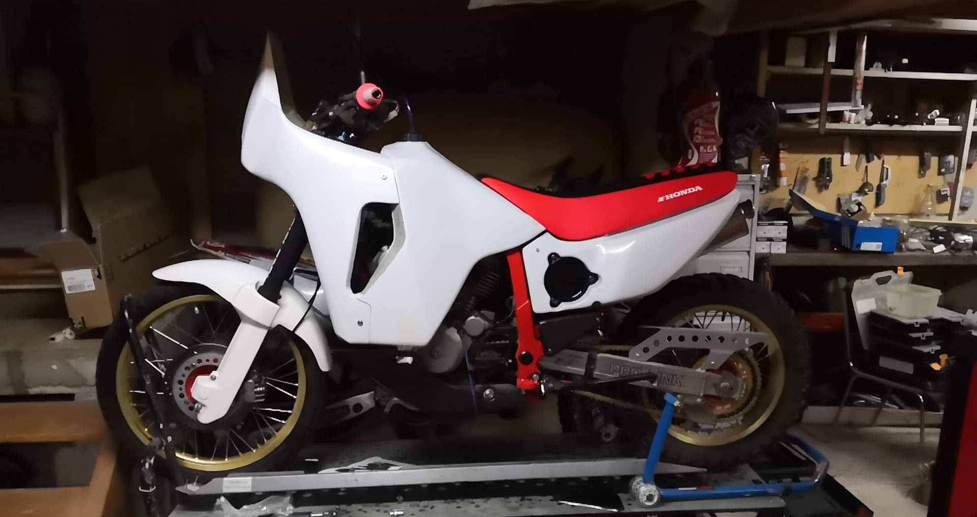

J'ai tout accroché à la rache juste pour avoir une idée du bébé, ca va être beeeeaaauuu §aime

C'est quoi ce kit, je n'ai pas tout suivi, ça a de la gueule §aime
c'est un vrai réservoir jusqu'en bas ?
Alex26130
Messages : 97
Localisation : montelimar
Re: Résurrection et préparation poussée 600 transalp
#106 Message par Alex26130 » 01 nov. 2019, 15:31
Un kit boano, yes un vrai réservoir avec une contenance augmenté et un centre de gravité abaissé ;)
#107 Message par Marcopolo » 01 nov. 2019, 15:47
Les flancs ar et la selle aussi ?
Alex26130
Messages : 97
#108 Message par Alex26130 » 01 nov. 2019, 18:01
Tête de fourche
Réservoir
Araignée
Demie boucle arrière
Flanc gauche
Flanc droit
Le cul
La selle

Merci, c'est ce kit là ?
KIT TRANSALP 600 IVAN REPLICA

Jen suis a 8000 euros et 200h de travail, je devrai avoir terminé vers 300h de travail ;) le kit environ 3500 euros

très joli moto ! si MR HONDA veut bien en prendre de la graine genre un 800 TRANSALP/AFRICA avec le meme visu !
beau travail ALEX c'est vrai c'est pas donner mais ta bécane sera unique et quel récompense d'avoir fait ça !

Sacré préparation, et félicitation pour oser aller jusque au bout de ta moto idéale.
Mais pourquoi avoir mis les valises si loin? Surtout que je vois pas de cale pieds pour un passager.
Alex26130
Messages : 97
#120 Message par Alex26130 » 16 nov. 2019, 22:51
Merci !
Il n'y a plus de cale pied passager et c'est une impression, les valises sont la ou vont les supports hd sans modifications, mais je vais sûrement les modifier encore un peu ;)

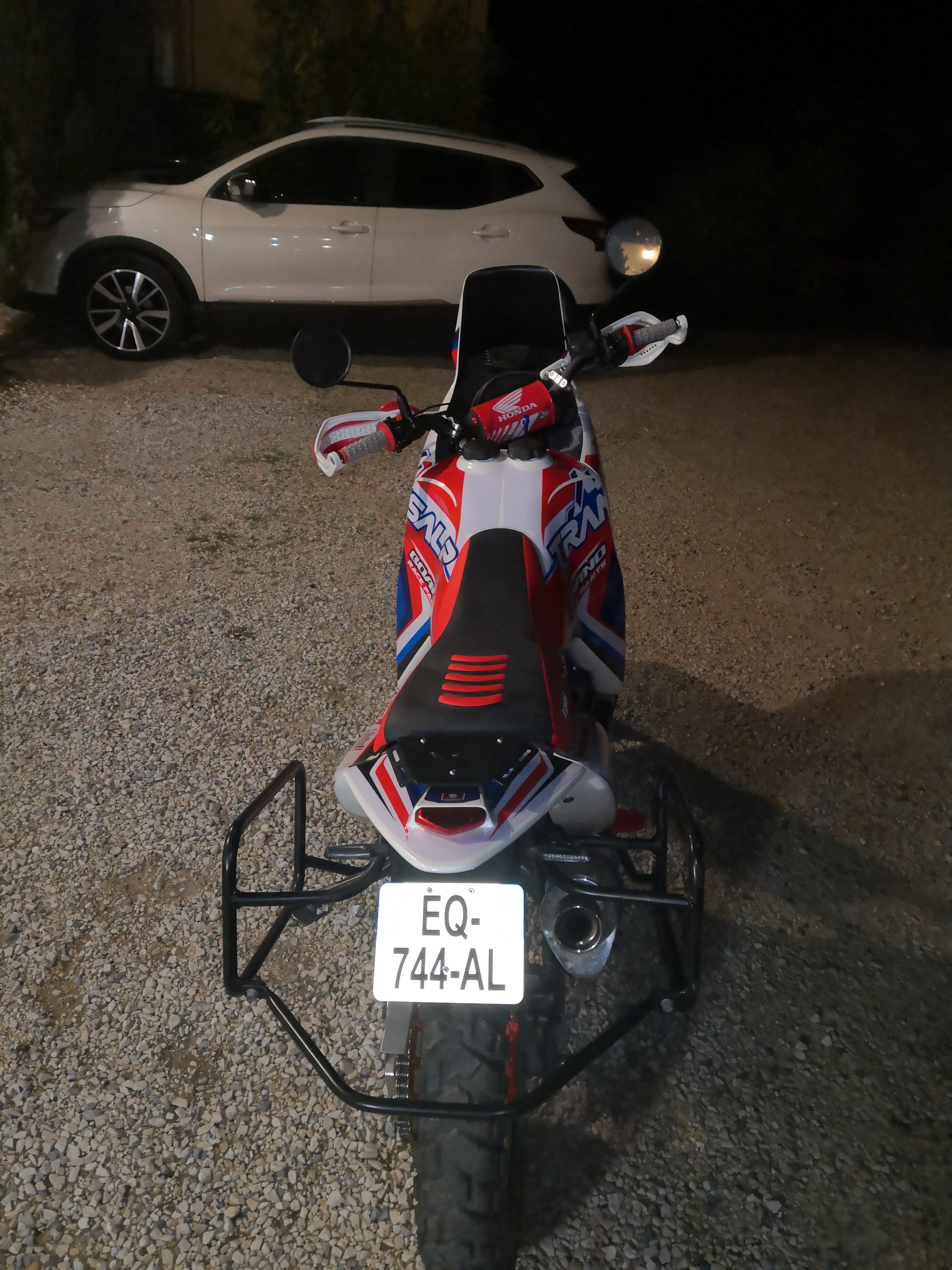

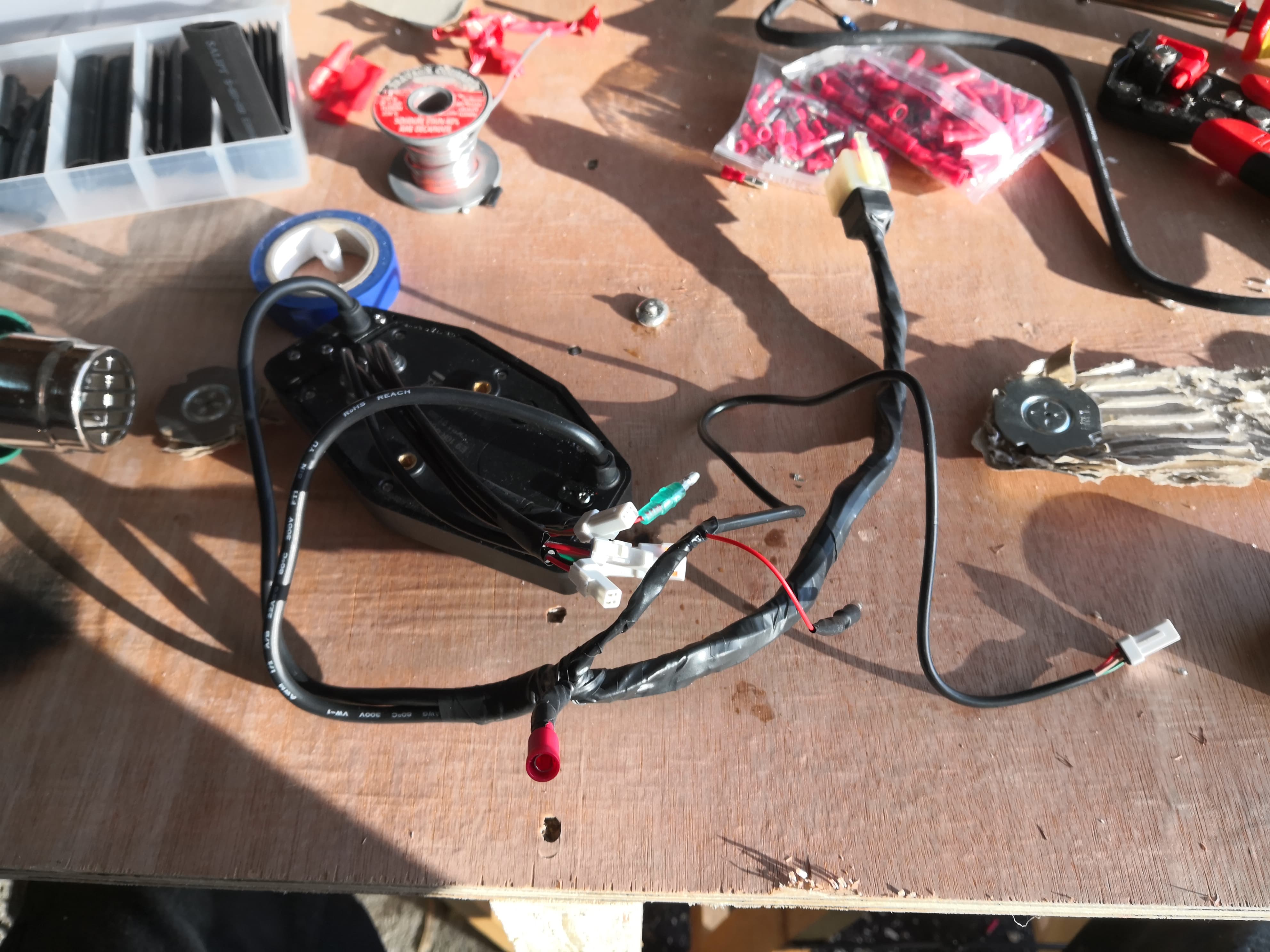

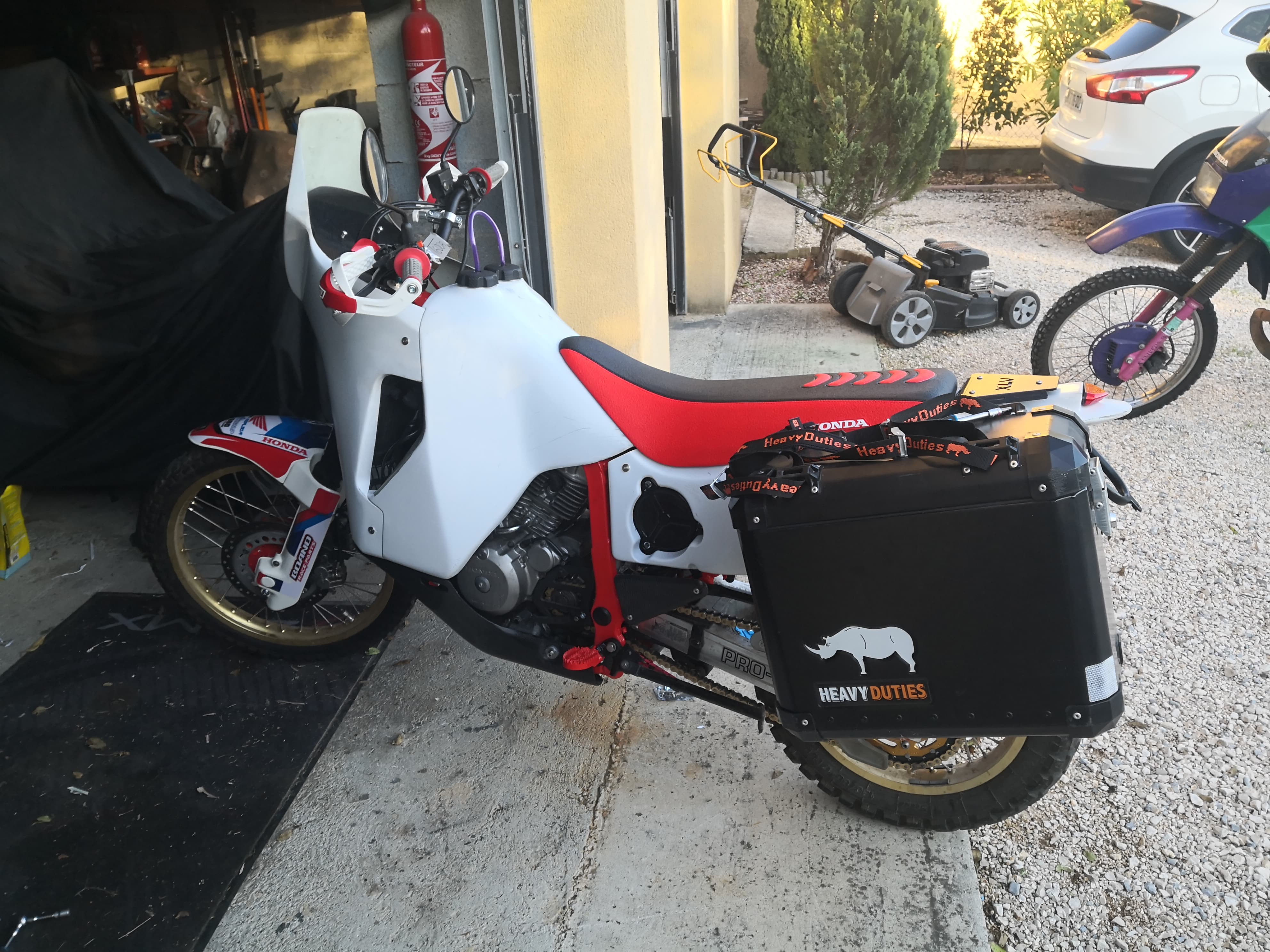

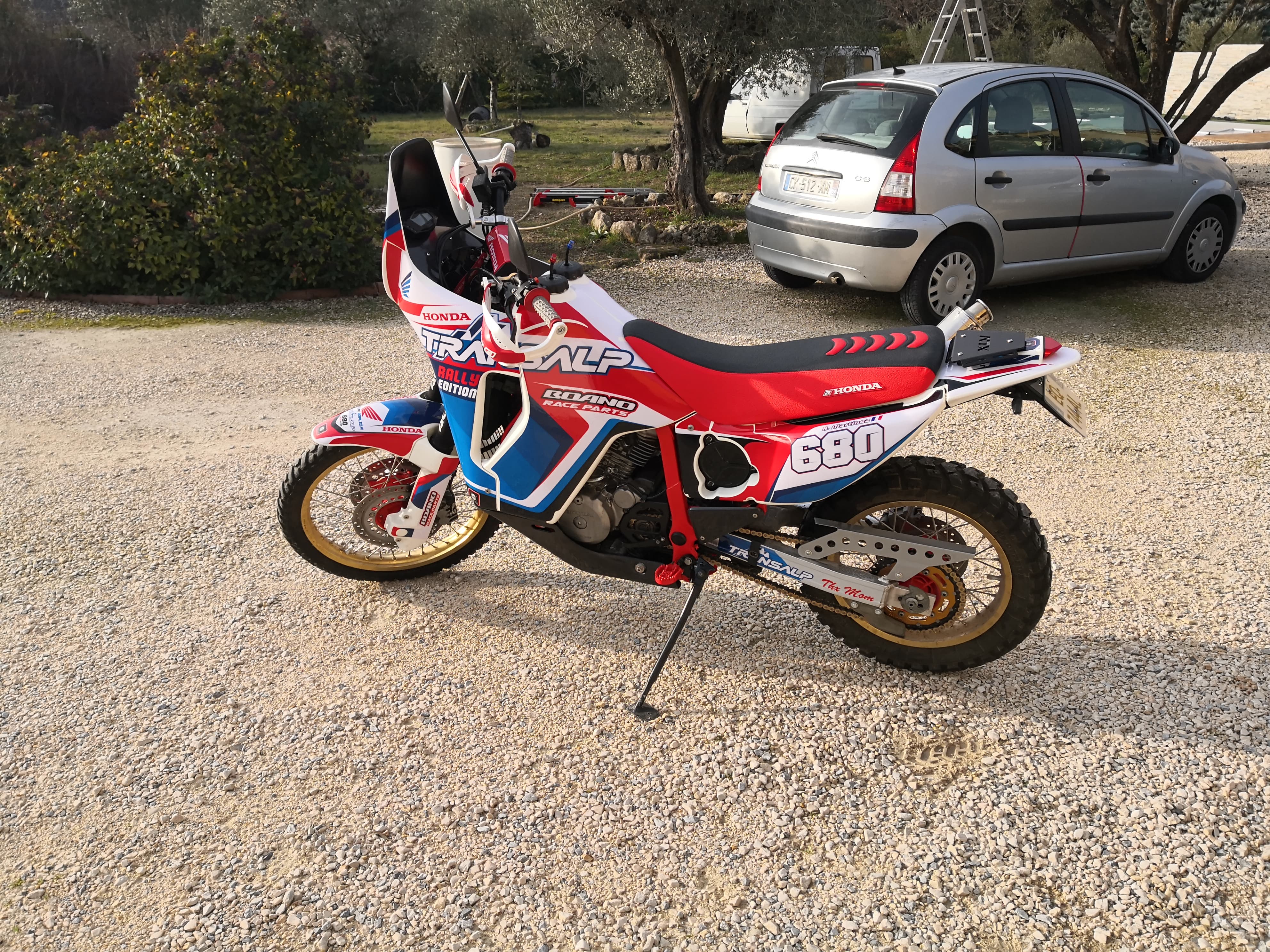

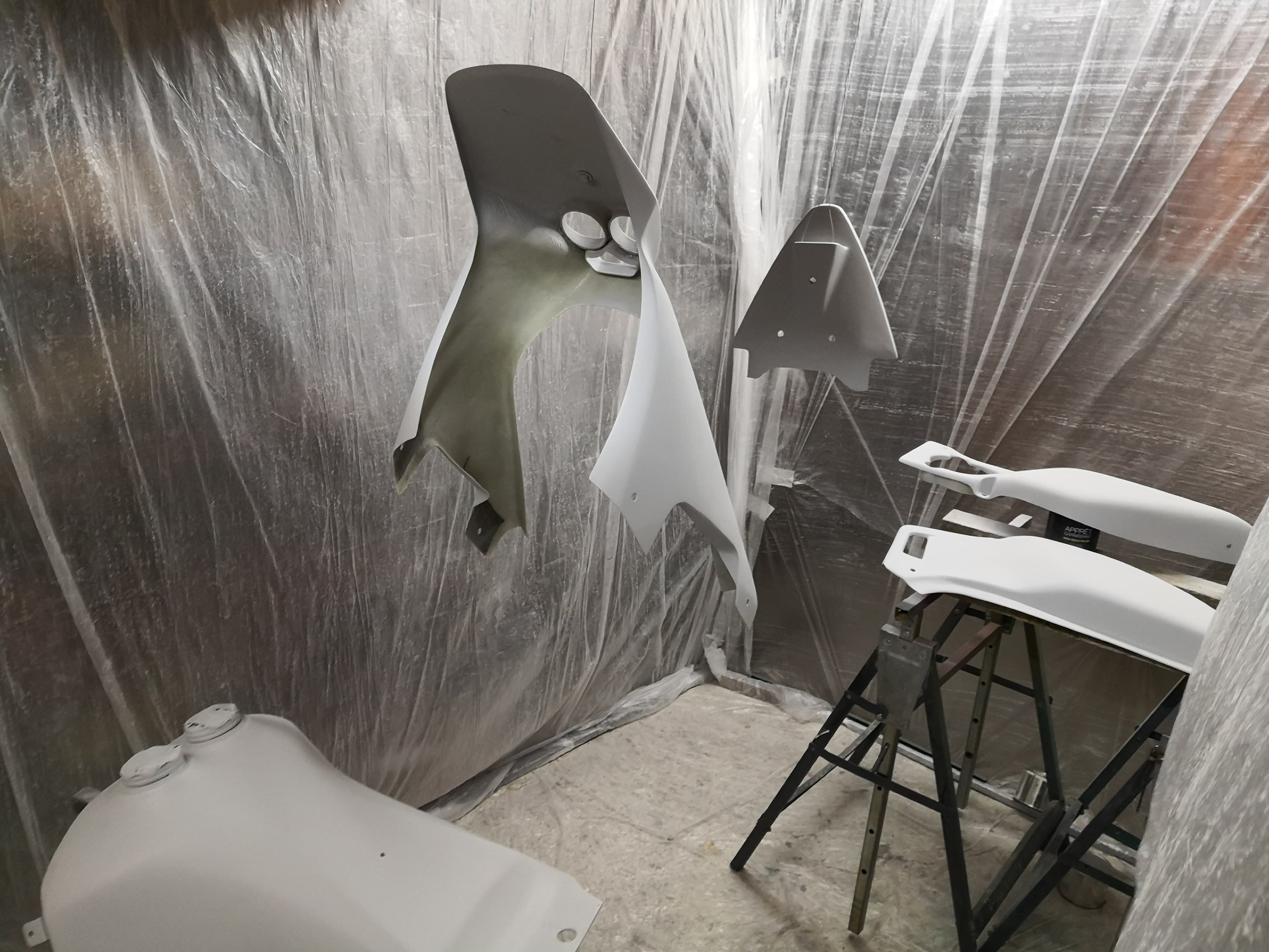

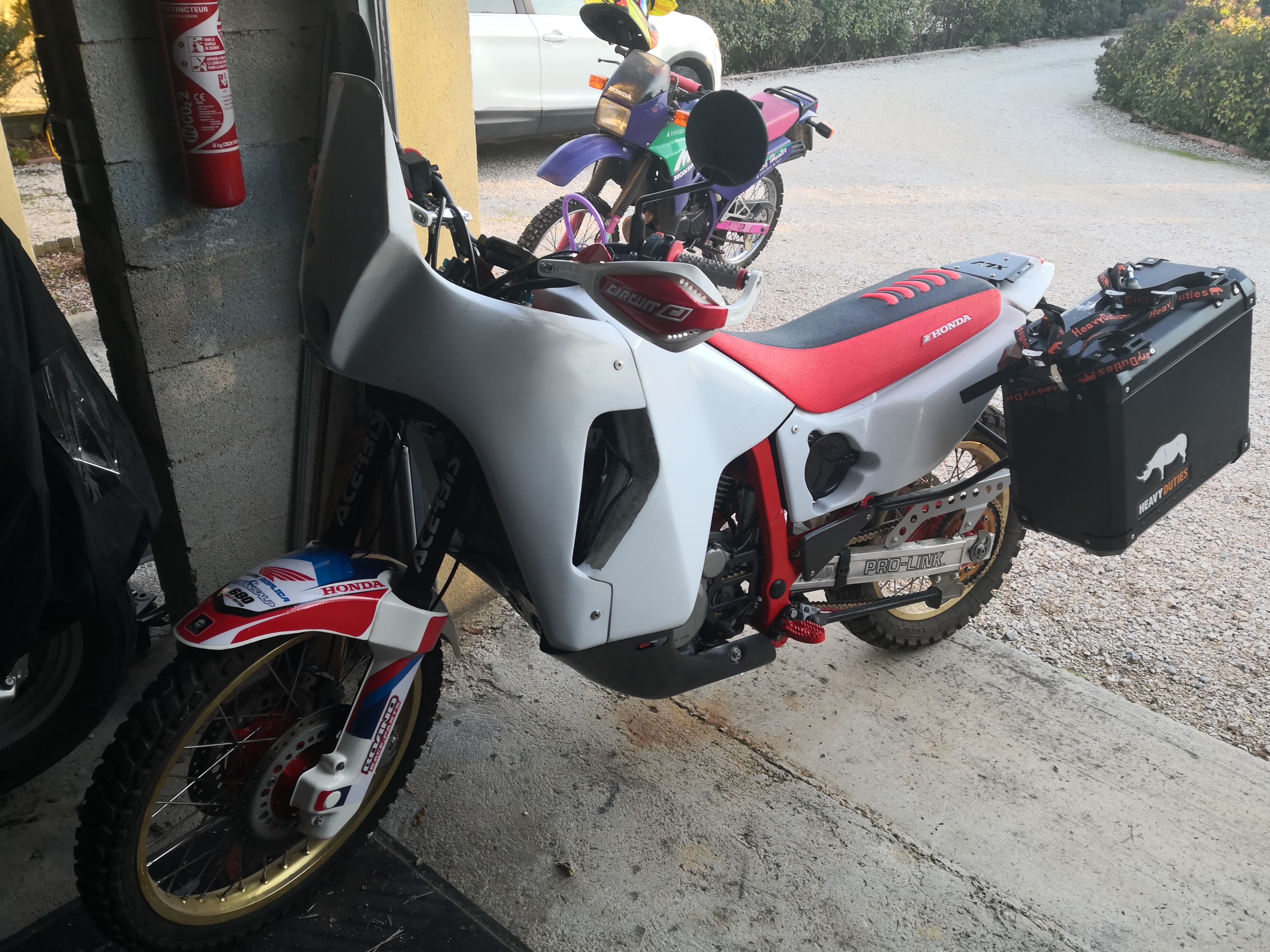

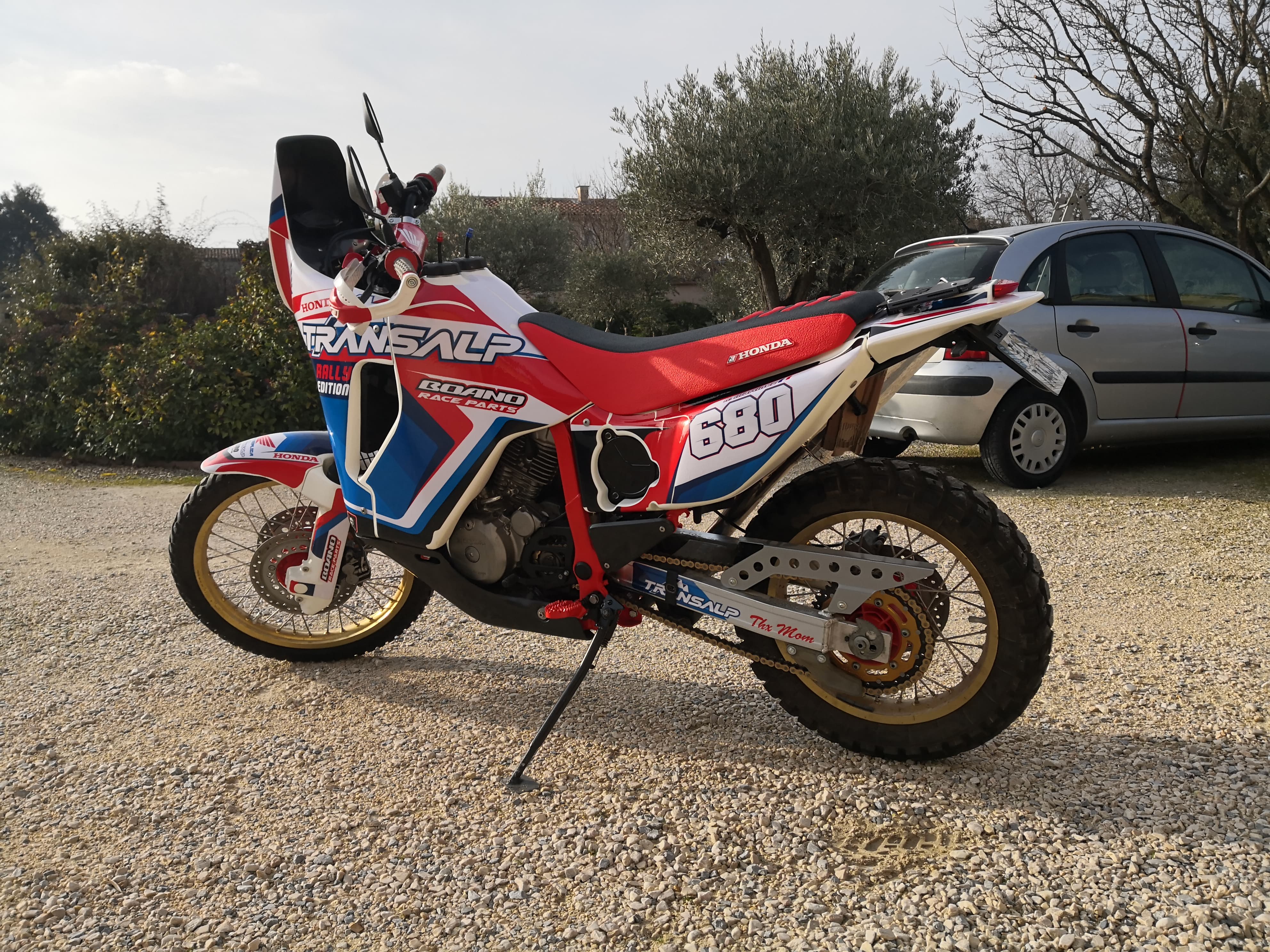

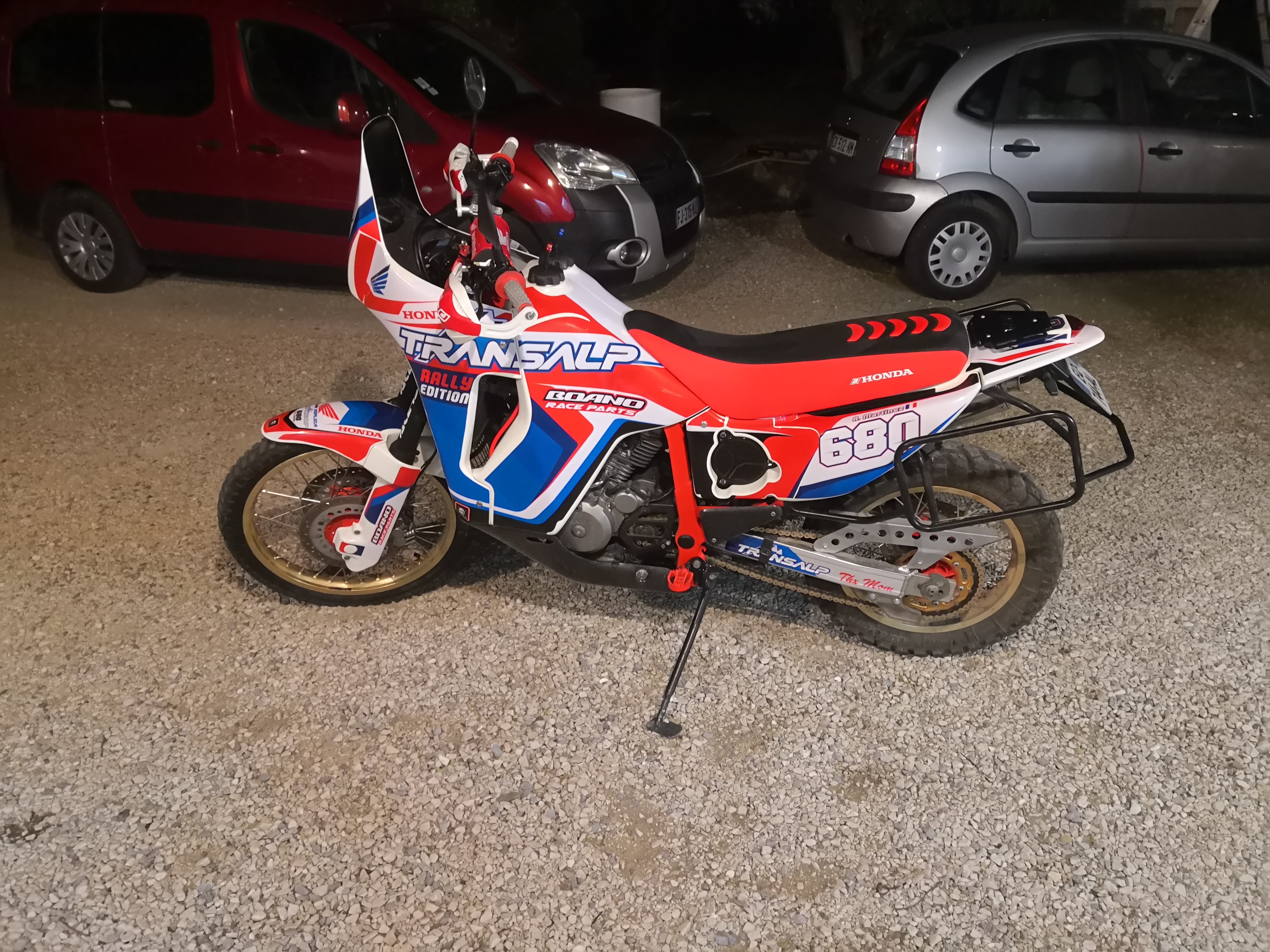

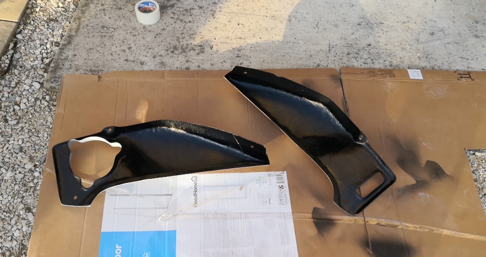

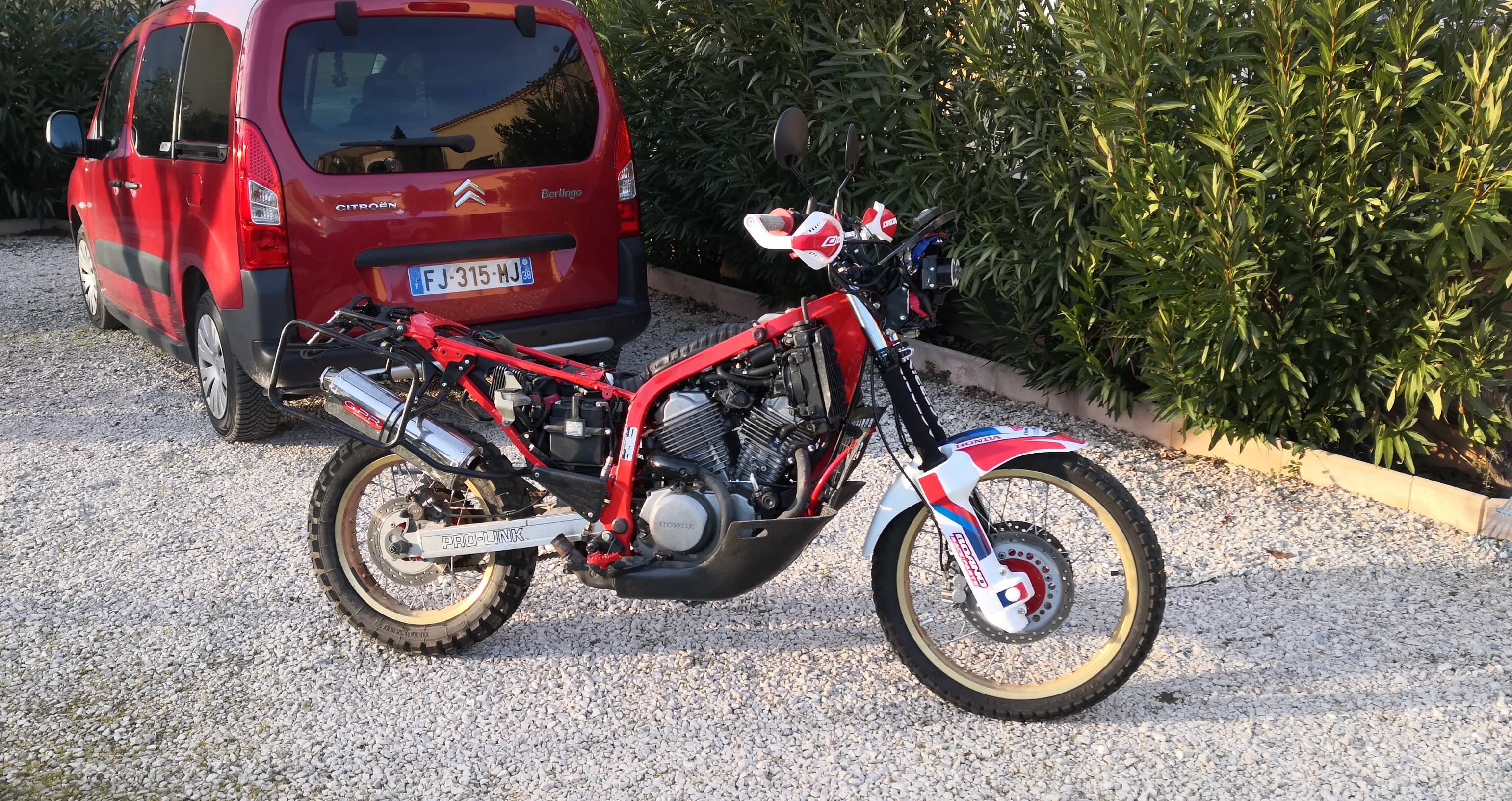

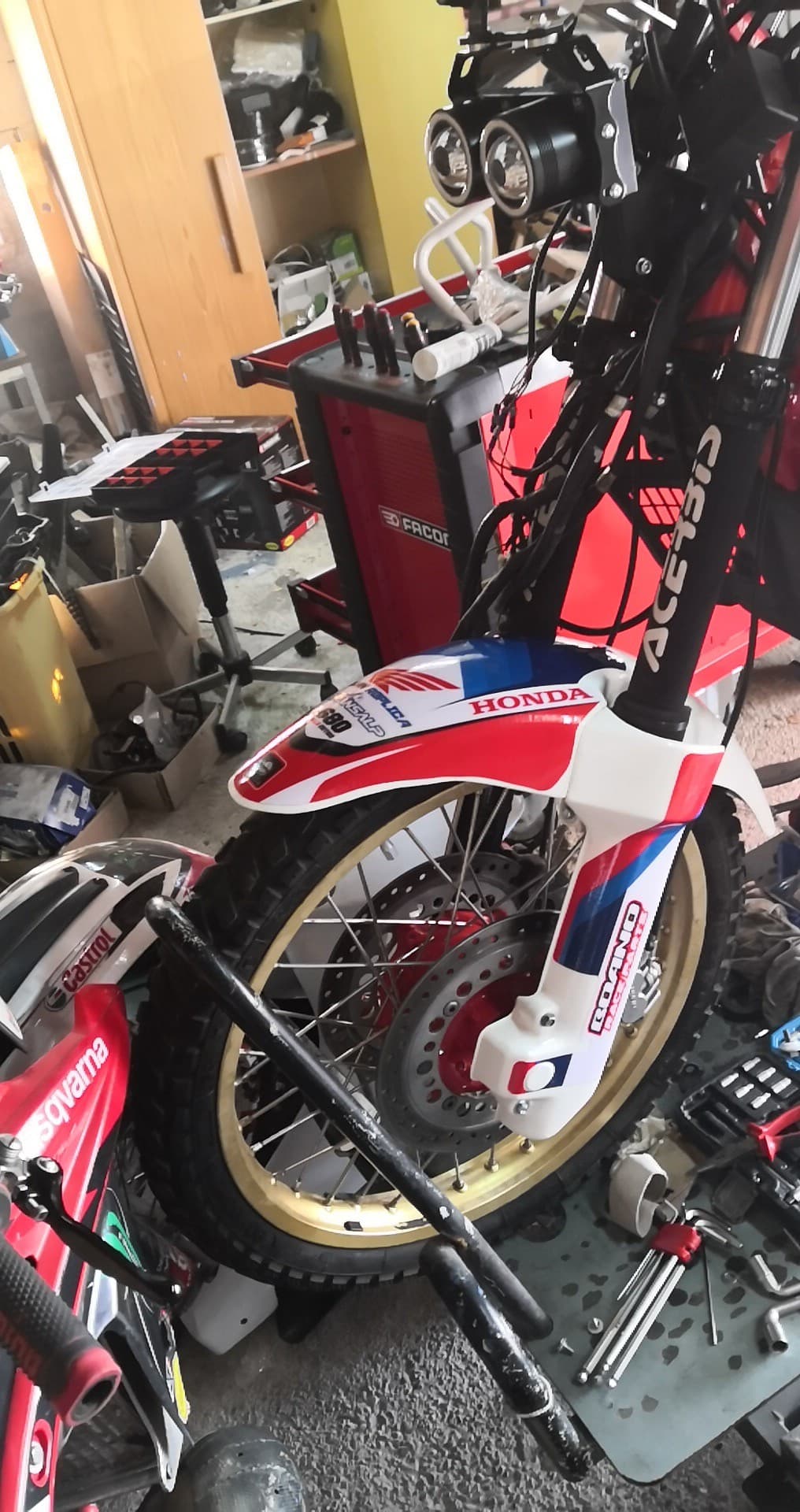

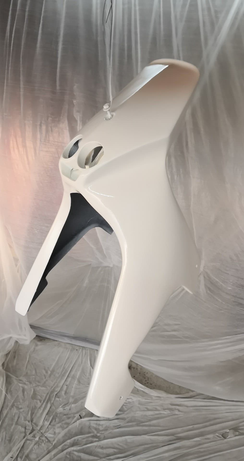

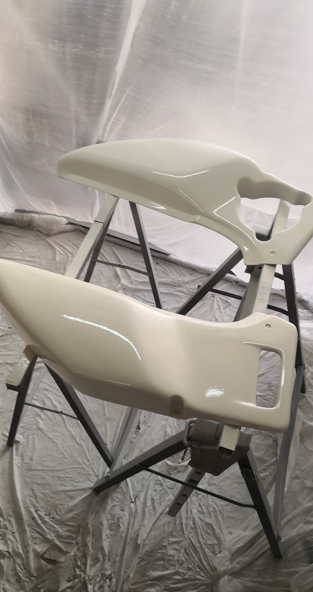

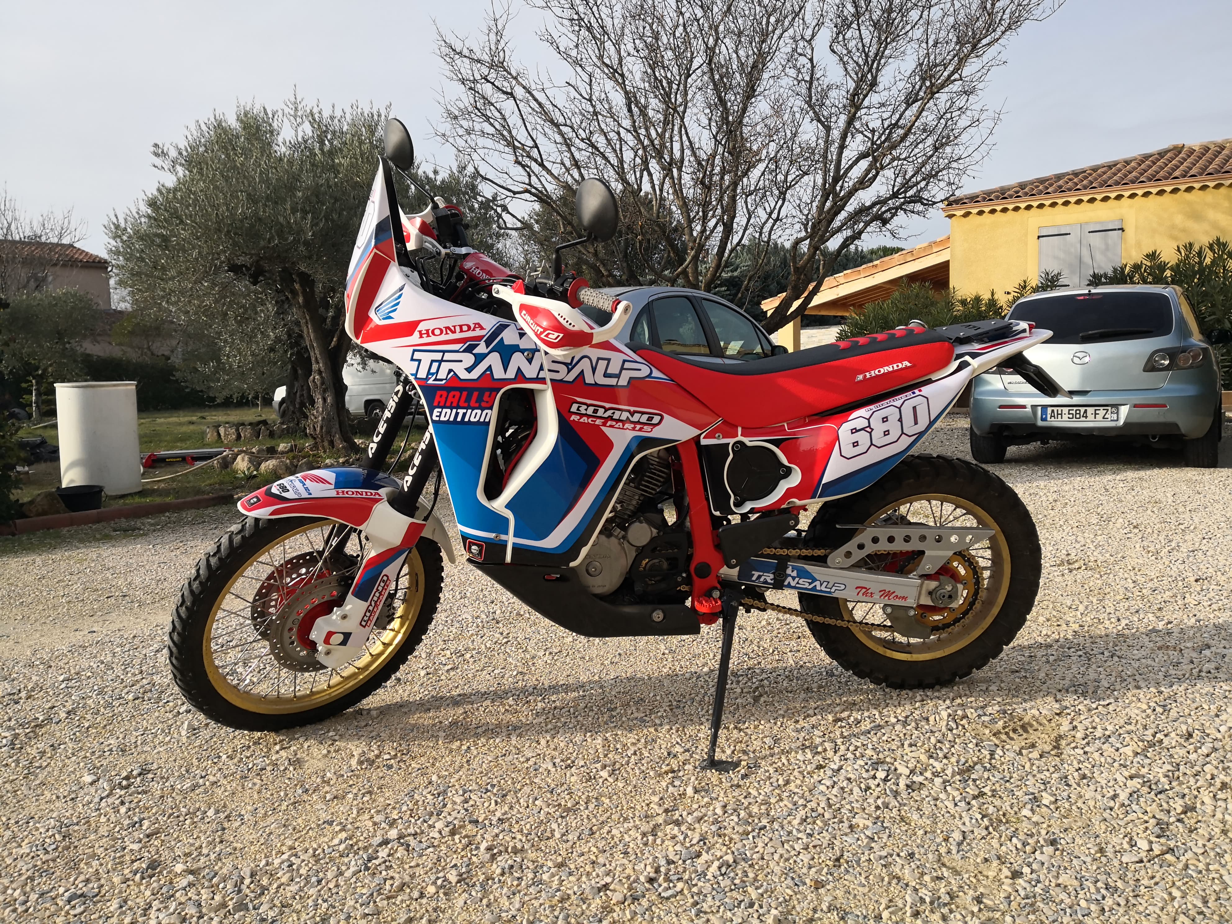

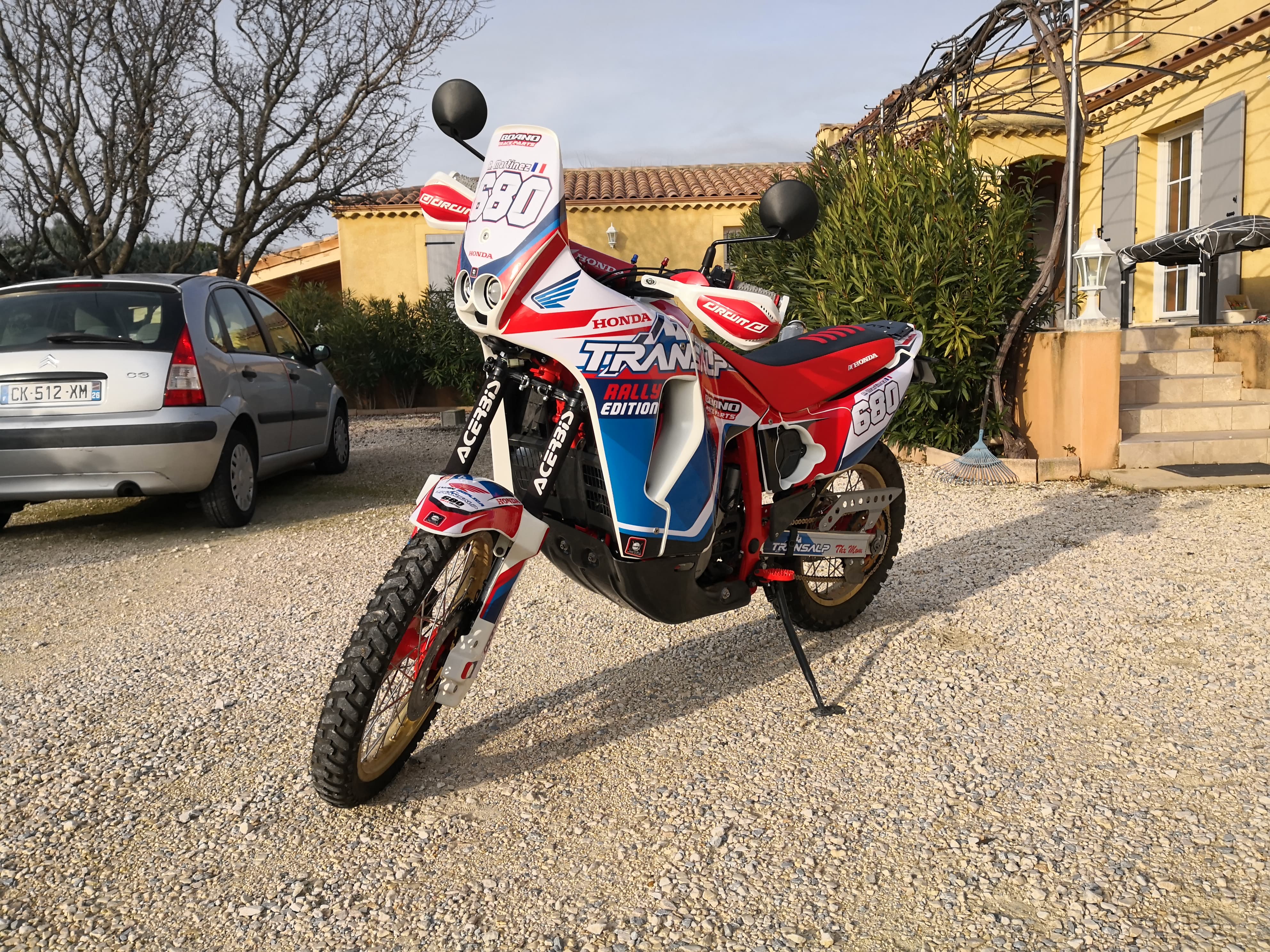

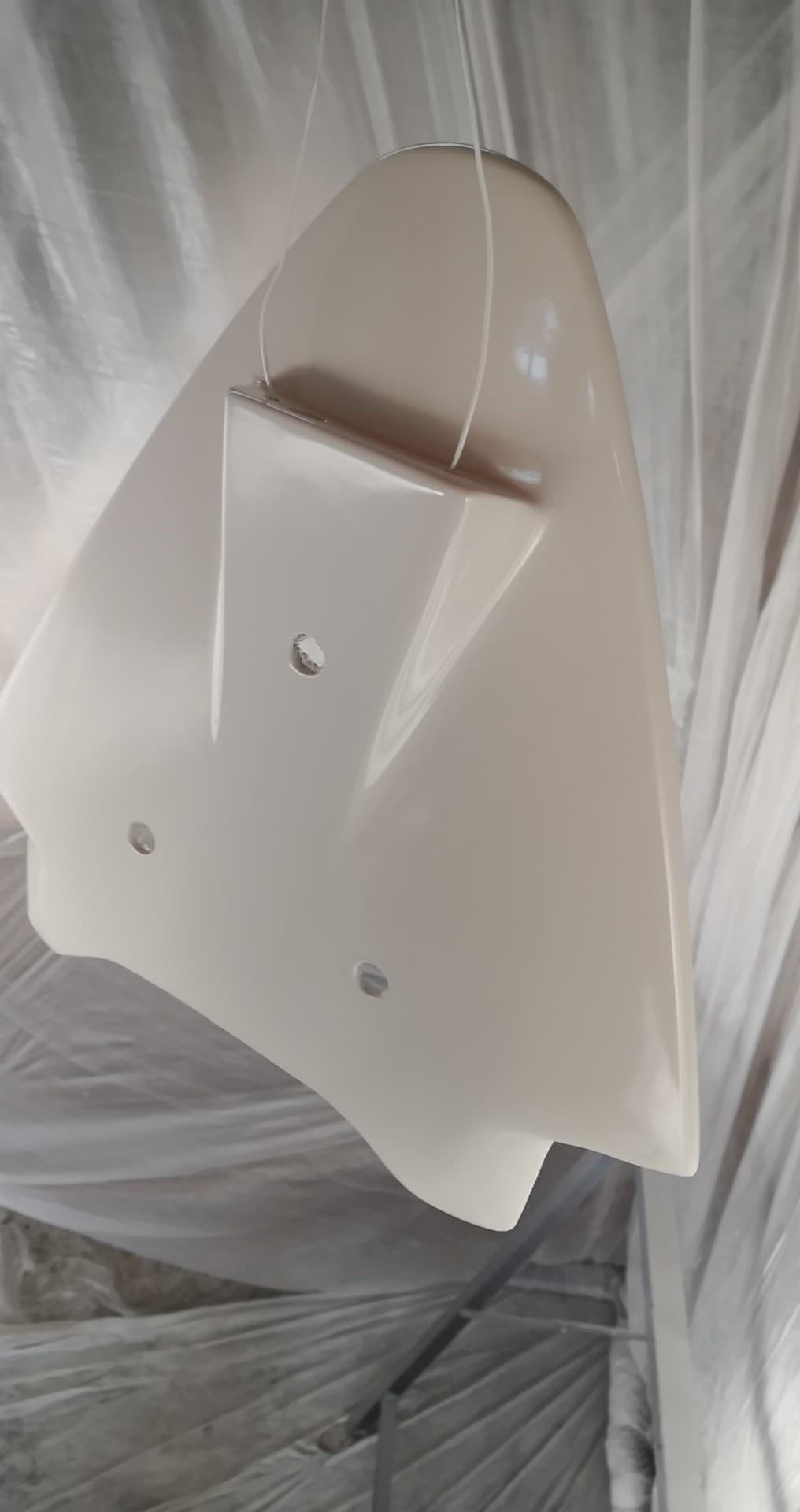

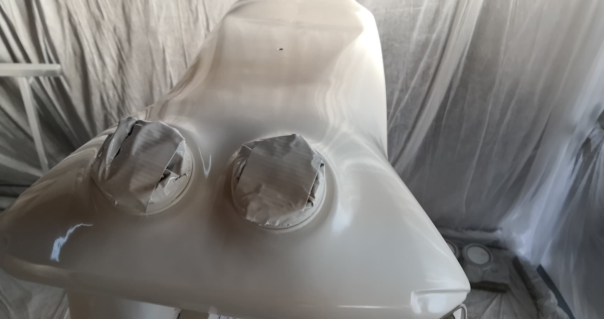

#124 Message par Alex26130 » 07 janv. 2020, 18:48
Hola à todos ! Et surtout bonne année à tous, je vous souhaite pleins de bonnes balades à moto !
J'ai charbonné comme un malade pendant mes vacances de noël pour avancer sur le projet, et elle est presque terminée !! §youhou
Il me reste encore deux trois bricoles à peaufiner mais le plus long et compliqué est terminé...
Je vous fait la liste de ce que j'ai fait (j'en passe beaucoup) puis je vous balance quelques photos pour rassasier vos yeux §encore
- installation sonde température d'eau
- installation sonde de vitesse
- installation pompe à essence
- vidange eau et huile
- discipliner tout le faisceau électrique de la moto au niveau de la tdf
- démontage et nettoyage des câbles d'accel
- rallonger le faisceau de la boite à fusibles
- nouvelle emplacement boite à fusibles
- rallonger la béquille
- faire une platine pour la béquille et béquiller dans la boue ou le sable
- percer la plaque compteur et installer le compteur
- changer les plaquettes avant et arrière
- poncer les polys
- mastiquer les polys
- peinture d’apprêt
- re poncage des polys
- peinture noire à l'intérieur
- peinture blanche extérieur
- pose du kit déco
- shunt de la sécu béquille
- modifier discrètement les polys arrière pour le passage des supports de valises
- souder et adapter les support de valise heavy duties
- adapter le compteur sur le faisceau d'origine
- poser la plaque avec modif du support de plaque
- TTTEEEEEEEEEEEEEEEEEEEESSSSSSTTTTT
Il me manque à poser les cligno avant, faire la demi ligne d'échappement, régler la carb au petit oignons et quelques bricoles...
La moto est juste dingue, je vous ferais un retex plus complet à la fin totale, voici les photos :
