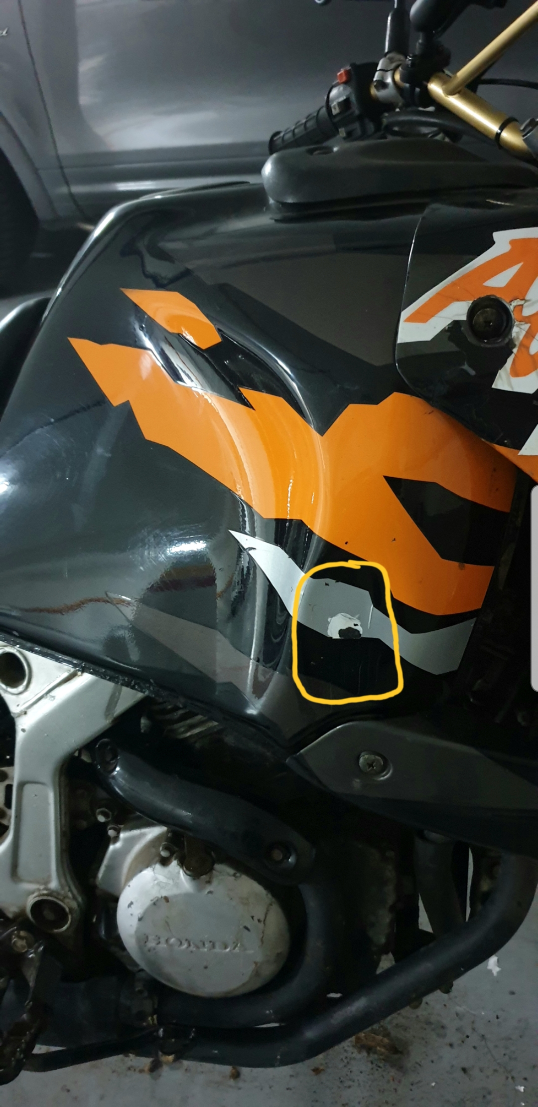

Bonjour à tous
Petite balade hier dans la forêt qui s'est soldée par une chute (inexplicable..), moto coincée dans un fossée, 25 min pour l'extirper, seul, tombée de la nuit, une vraie galère, avec la roue arrière coincée dans un trou et la roue devant dans un autre. Bref, 25 min très longues où je n'avais qu'une seule chose en tête, c'est comment sortir de cette galère. Bref, le stress n'aidant pas, la moto a chuté 5 fois avant que je puisse la dégager. Résultat des courses: une une tête de fourche un peu abimée, certaines fixations ont sauté (à voir si je peux réparer avec de l'ABS, en créent de nouvelles fixations), mais le plus embêtant, c'est le poc que j'ai sur la partie droite du réservoir. A votre avis, redresser un réservoir d'AT 750 est faisable par un spécialiste ou pas ? (en passant par le trou du remplissage ou en tirant avec un appareil qui fait des mini soudures)..
merci pour votre retour

Salut oui redressage par un débosseler
Métier spécifique pour débosseler les dégâts sur les voitures dus a la grêle
Mais ils font àussi cela dans le genre de ta bosse
En tirant avec des mini ventouses et poussant à l'intérieur
Je l'ai vu faire sur un réservoir moto
Ça coûte environ 60€ en province et jusqu'à 100€ à Paris
A+
A+

Avec un tire clou, un carrossier va te faire ça. Mais fo dégazer le réservoir!. Et puis autre conseil, il est toujours préférable de sortir avec un binôme.

Sinon ,un coup de mastic ,ton poc est pas trop mal positionné,tu n'aurais presque que le stickers gris à repeindre.
J'ai eu le même problème que toi avec un réservoir de rd03 complètement enfoncé côté pilote,suis allé voir un carossier,et devant le prix annoncé
pas eu d'autre choix que de mastiquer avec du renforcé.
Ca fait 2 ans maintenant,ça tient sans soucis,je te met lien,c'est en première page et te conseille de le faire toi même.
viewtopic.php?f=20&t=11014

oui effectivement, le mastic est aussi une solution
de toutes les manières, je comptais repeindre ce réservoir et changer les stickers. La peinture accuse le coup!
