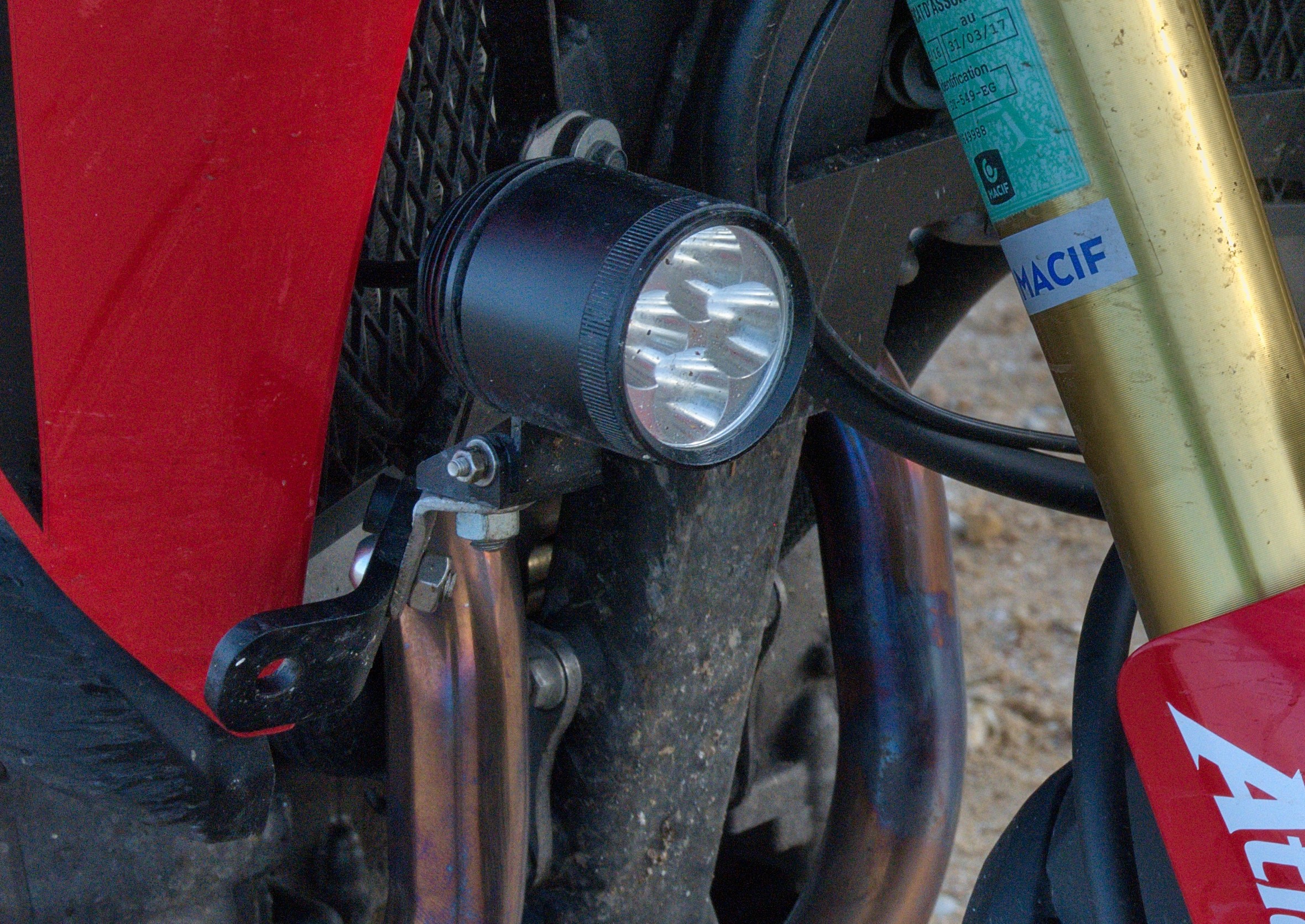

Re: [CRF1000] Feux additionnels : bons plans
Pour les fixations de mes feux leds, n'utilisant pas la pièce cassée lors de l'envoi, je suis parti d'une barre de fer plat de 50X5 mm et ça donne ça:
-1er essai de positionnement sans avoir redressé la patte pour que le feu n'éclaire pas trop bas, vue latérale:
-même stade mais vue de face:
-vue de la patte, une fois mise à l'horizontale:
Bien évidemment, quand tout sera réglé, je peindrai le tout en noir mat; il sera possible de régler l'axe du phare vers l'avant (trous plus grands que les boulons pour permettre de jouer sur quelques degrés) et de peaufiner la hauteur avec des rondelles à l'avant ou à l'arrière des feux leds.
J'ai fixé mes supports sur les boulons des crasbars bas Givi: c'est du très costaud! Bien évidemment je mettrai des photos quand ce sera fini.
