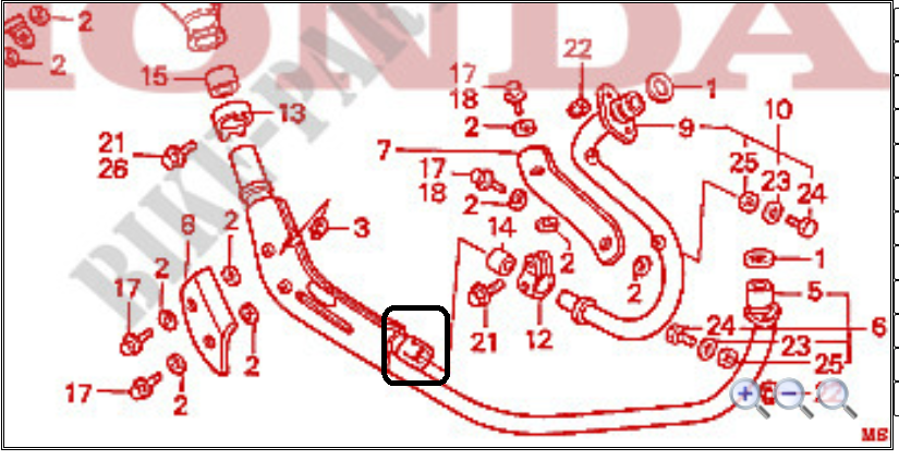

En gros le manchon du collecteur, dans lequel vient s'emboiter le tube d'échappement du cylindre arrière et qui est serré par une bague s'est tout simplement brisé par la rouille au niveau de la soudure.
Sans titre.png (476.68 Kio) Vu 3498 fois
De plus, le silencieux est bien attaqué, jdirais qu'il doit lui rester un peu moins de 5 ans avant de se percer une bonne fois pour toute.

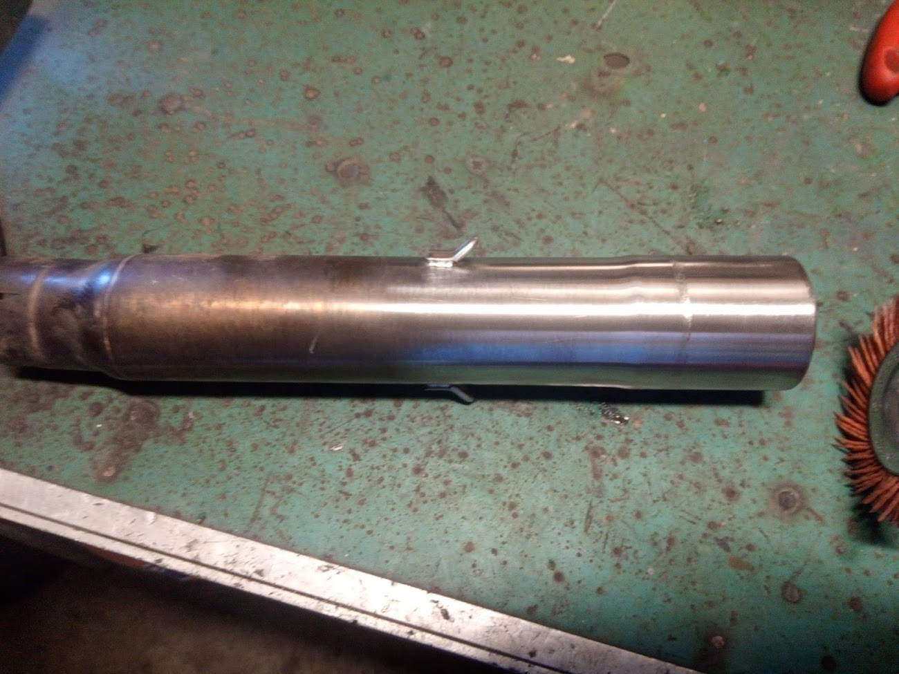

Bon, 'a priori le soudeur que m'a conseillé mon mécano a réussi à refaire ça propre :
je n'ai pas encore pu le récuperer (confinement oblige) mais du coup je commence à regarder pour les pots.

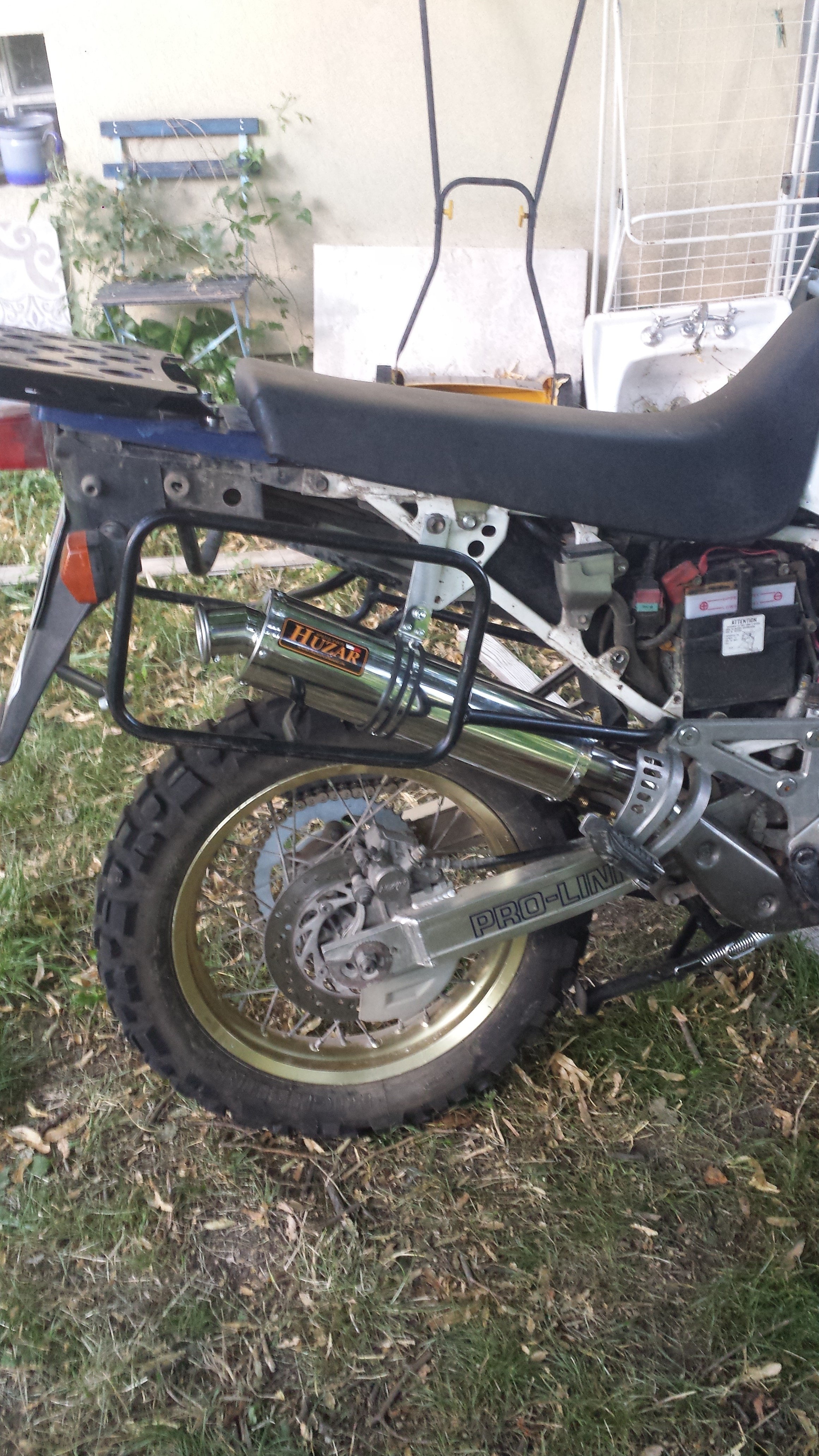

j'ai un Huzard sur mon africa. Très belle qualité et son correct pour un tarif de 120€.
https://huzarexhaust.eu/

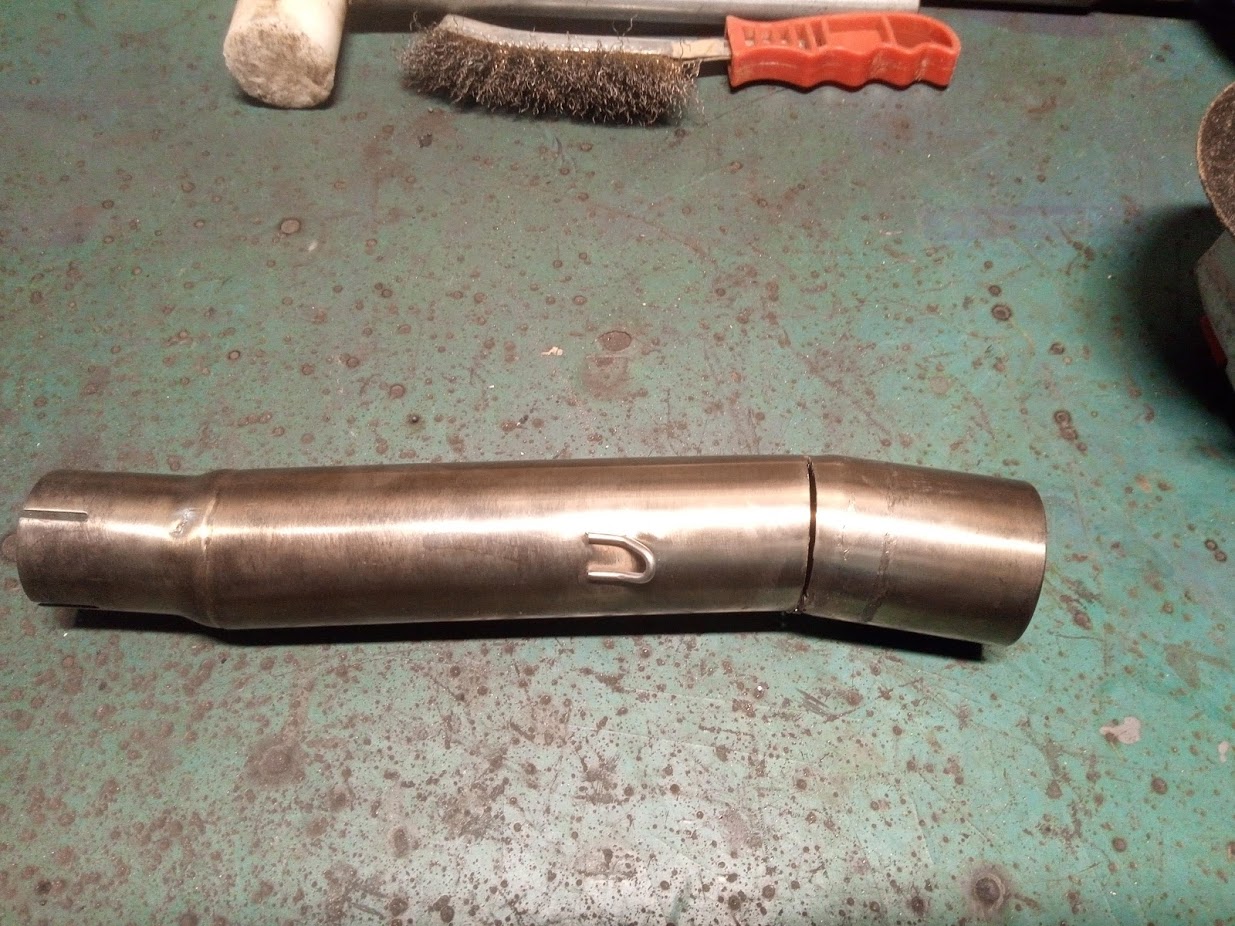

Il y a aussi GPR qui font des silencieux tout inox avec un rapport qualité prix raisonnable. j'en ai un sur ma RD04 depuis environ cinq ans et a part un poc que je lui ai fait lors d'une chute en TT sur une pierre, il n'a pas bougé. seul probleme l'orentation du tube était moyenne et ça touché le bras oscillant. j'ai retouché recemment le tube en coupant et ressoudant maintenant c'est nickel

J'ai pu chercher un peu pour le Huzar et il a effectivement de bon retours. Jpense que je vais partir dessus ^^

A la qualité de finition ( sur les photos ) et au prix, le Husard me plaît bien !
Il remplacera mon Marving qui a la patte de fixation qui rouille.
Midi134
Messages : 2001
Département : 30 Gard
Re: Ligne echappement RD03
#18 Message par Midi134 » 04 juil. 2020, 21:19

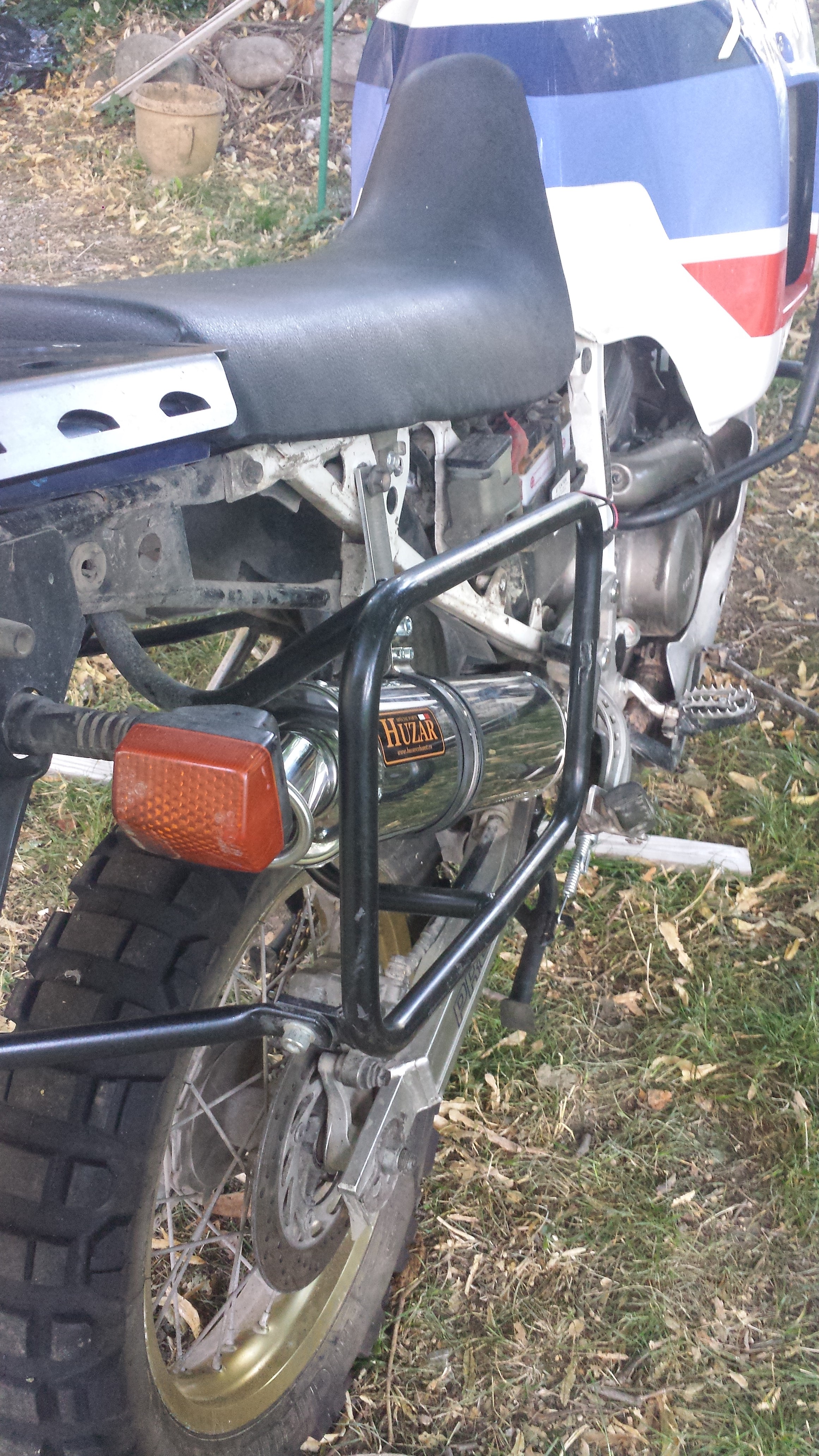

Posé !
Je dois modifier la patte de fixation, le pot est trop à l' intérieur et touche le porte-valise.
Au bruit, à l' arrêt, c' est pas violent.

ça a clairement tout changé ! Il faut reprendre le réglage de la richesse une fois en place pour ré-adapter et après c'est nickel !
Fini les coups de fusils à la décélération, ça roucoule un peu mais ne pète plus :)
