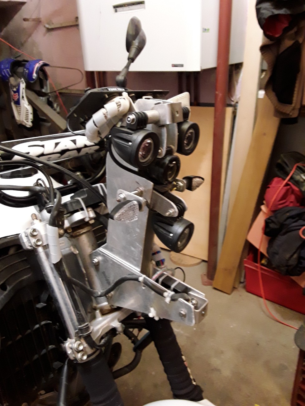

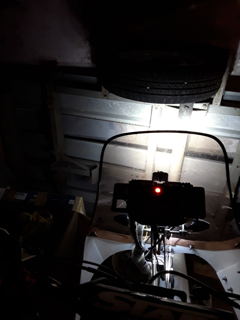

Étant inscrit au harddefitour, le parcours extrême nous dit que ca va se terminer de nuit....pour assurer le coup de taper un sapin, j ai rajoutė deux longue portee en haut, j ai toujours les deux d origine ( antibrouillards et longue portee) , deux circuit separėe, un en direct, l autre au guidon, au ça ou, jamais à 100% dans le noir.

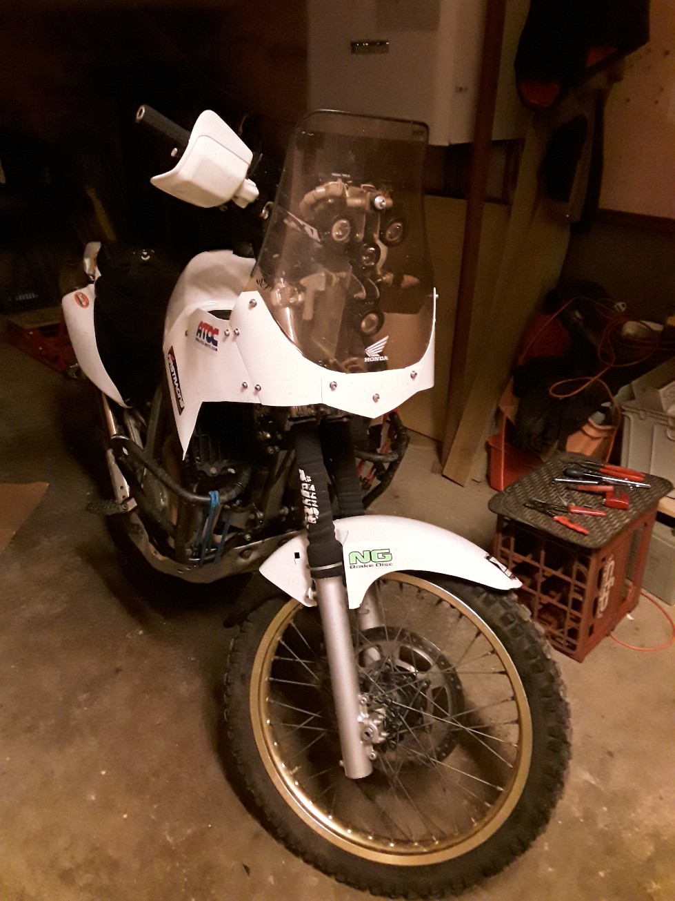

#232 Message par Dode38 » 19 janv. 2020, 11:12
§super boulot Greg §chinois
Plus qu'à remplacer tes BTR à tête cylindrique sur les carénages par des têtes bombées ;) et ce sera §1010

#233 Message par Marcopolo » 19 janv. 2020, 11:24
Ah je l'ai connais bien ces petits LPS, c'est des 10W led. Ils sont costauds.
Donc tu as au moins 40W en leds là, ça commence à être pas mal, et beau montage §super

#235 Message par Tenno » 19 janv. 2020, 11:40
J'adore ton araignée, ça fait Mad Max
