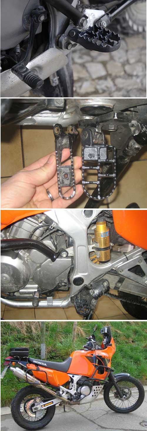

les reposes pieds Boustech y'a pas mieux sur le marché pour nos @T
testés et approuvés ATOC ;)
ça donne ça

Excellent, en plus on récupère si on veut la partie caoutchouc c'est ca ?
par contre les cages en plus c'est pour quoi faire ? Pour élargir ? je vois pas comment elles se fixent ..
Sinon sur ebay : http://www.ebay.com/itm/Honda-CR-80-XR- ... 894wt_1135
L'@T de la dernière photo est marrante :

#6 Message par Blessdom » 13 nov. 2013, 17:13
seb_toulon a écrit :Excellent, en plus on récupère si on veut la partie caoutchouc c'est ca ?
non ce sont les parties que bouste fabrique et soude ensuite sur les RP d'origine
sur la photo tu as les RP soudés
Bless....
Ok, bonne idée, le souci pour moi c'est que mon repose pied gauche est tordu, donc je peux pas le réutiliser pour être soudé....

#14 Message par Bouste » 18 nov. 2013, 13:34
Salut, oui j'en ai encore de dispo.
Soit tu m'envoies les tiens pour une transfo (aller-retour environ 1 semaine)
soit je t'en envoie une paire déjà modifiée et tu me renvoies les tiens pour faire un roulement ,ainsi tu ne reste pas sans cale pied.

Salut Bouste, je serais bien intéressé par un de tes jeu de cal pied, après moi je suis dans la métallerie, donc je voulais savoir si tu fais les élargisseurs seul?

#18 Message par TiTi » 19 nov. 2013, 21:59
Facile à faire. Un bout de fer plat de 30, quelques trous, un coup de scie sauteuse, un peu de soudure, meulage, peinture.

#19 Message par François4205 » 19 nov. 2013, 22:16
tu fais quoi avec la scie sauteuse? Je pense que c'est de la tôle découper au laser, passé à la plieuse, après faire des trous dans un plat, autant prendre un plat de 60, percé tes trous au milieu et recoupé pour obtenir tes deux plats, des demi trous dans de la tôle, c'est pas facile avec une perceuse.
Re: Repose pieds compatibles
#20 Message par TiTi » 19 nov. 2013, 22:20
Couper le plat de 30 pour faire 2 morceaux de 15 mm.
Le pliage se fait sans problème.

Alors j'ai vu ton message après avoir commandé, sur ebay, à Hong Kong, une paire de cale pieds.
Mon retour : c'est pas cher : 16€ livrés ! mais c'est pas plug and play, il faut jouer pas mal de la lime electrique pour que ca rentre enfin, sinon llok sympa, aspect solide et bonne surface d'appui !!
