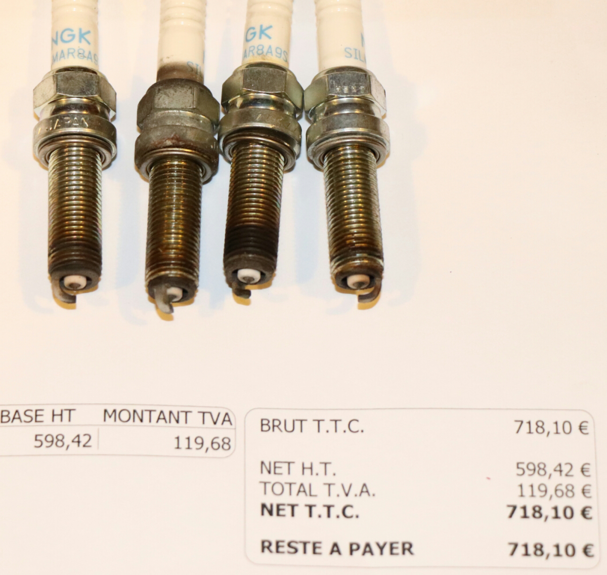

Révision des 48 000 faite.
Elle pique un peu celle là niveau tarif.
Merci le contrat de maintenance souscrit à l'achat.... même si ça n’etait pas la version à 500 boules
La tronche des bougies qui ont tournées à 99% à l’E10.
Pas beaucoup de différence avec la photo précédemment postée en fait...

il y en a une dont l'anti-parasites devait être mal emboité, non !?

Le prix de la révision, c'est 718€ ? C'est vrai que ça troue franchement le luc ....
C'est bien parce que je ne veux pas payer un tel tarif, pour une opération que je sais faire, que je vais faire le contrôle des soupapes.

Mal emboîté je ne pense pas.ObiOne a écrit : 24 janv. 2020, 19:05 il y en a une dont l'anti-parasites devait être mal emboité, non !?
Sur mon trajet quotidien je passe devant 2 carrières et 2 chantiers donc autant dire que les routes sont bien dégueulasses.
C'est plus de la crasse.
Et oui le prix de la révision ça calme.
