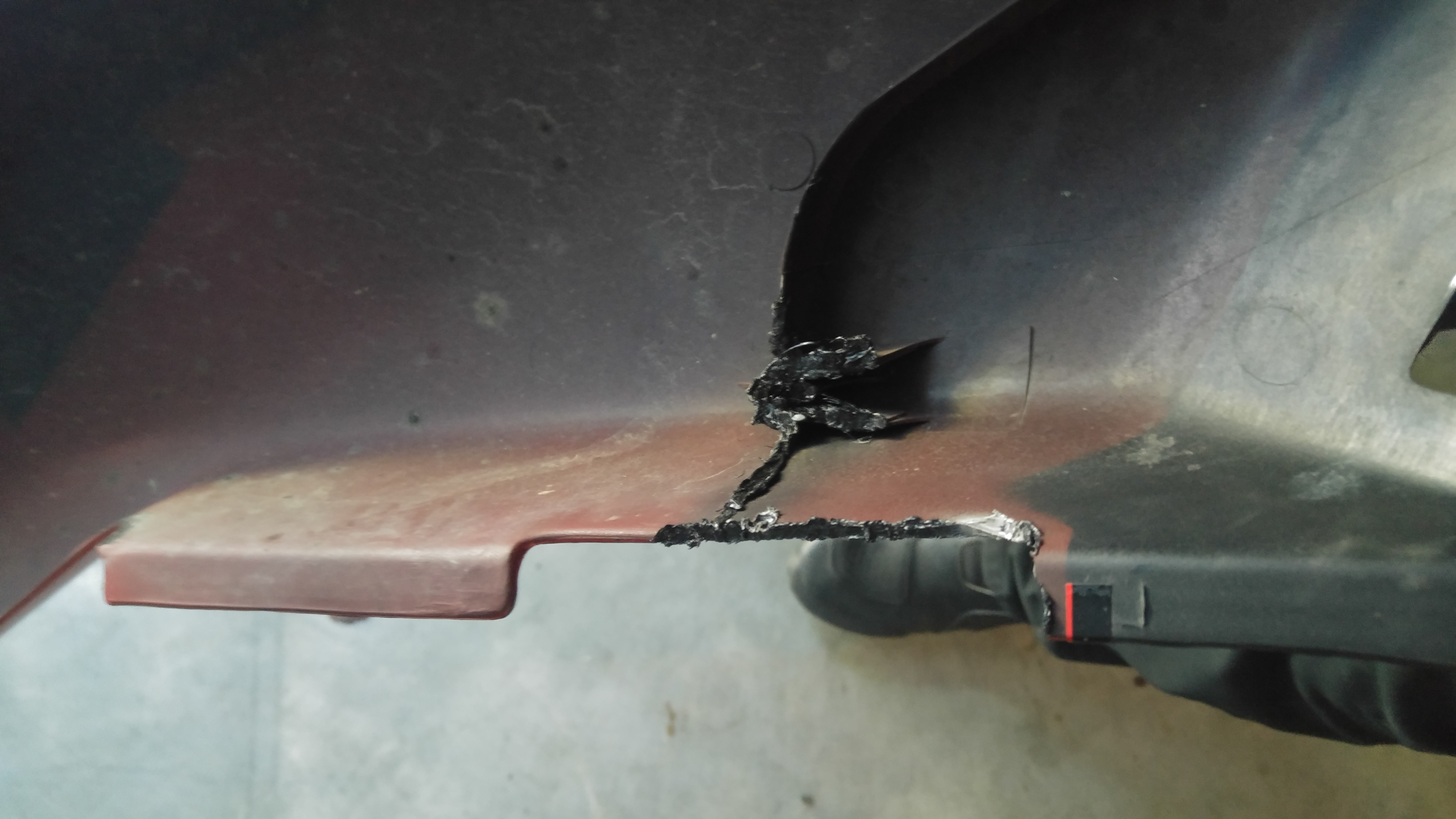

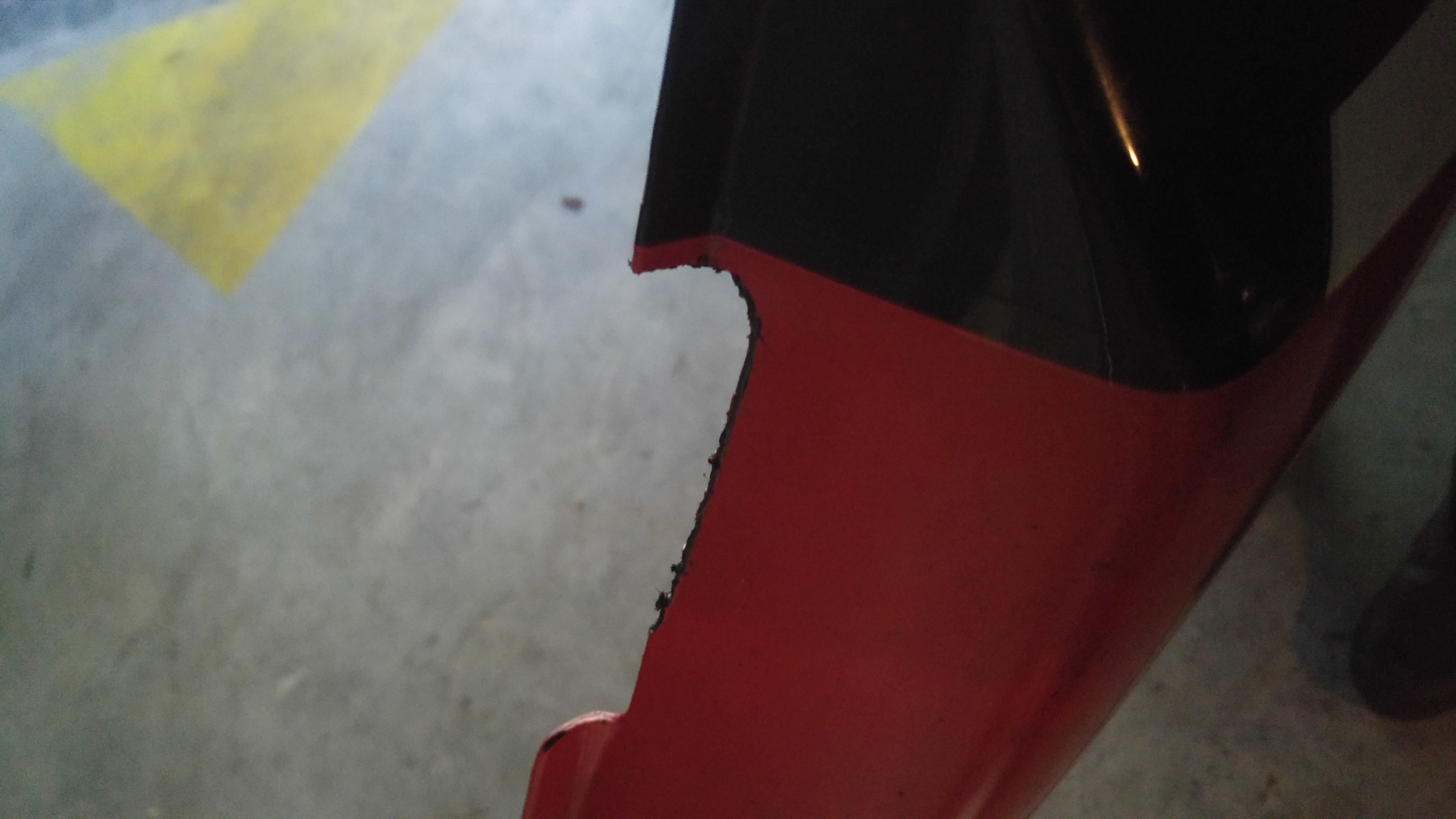

Et les modif de carénages au fer à souder, que je reprendrais plus tard pour faire propre
Découpe du téton et du déport de renfort à l'intérieur du carénage
Et découpe du carénage pour que les prises passent
Je vous ferais une photo une fois que j'aurai récupérer une prise grise pour le régul, la mienne étant défectueuse (Phillipe m'en renvoi une gratis §star)

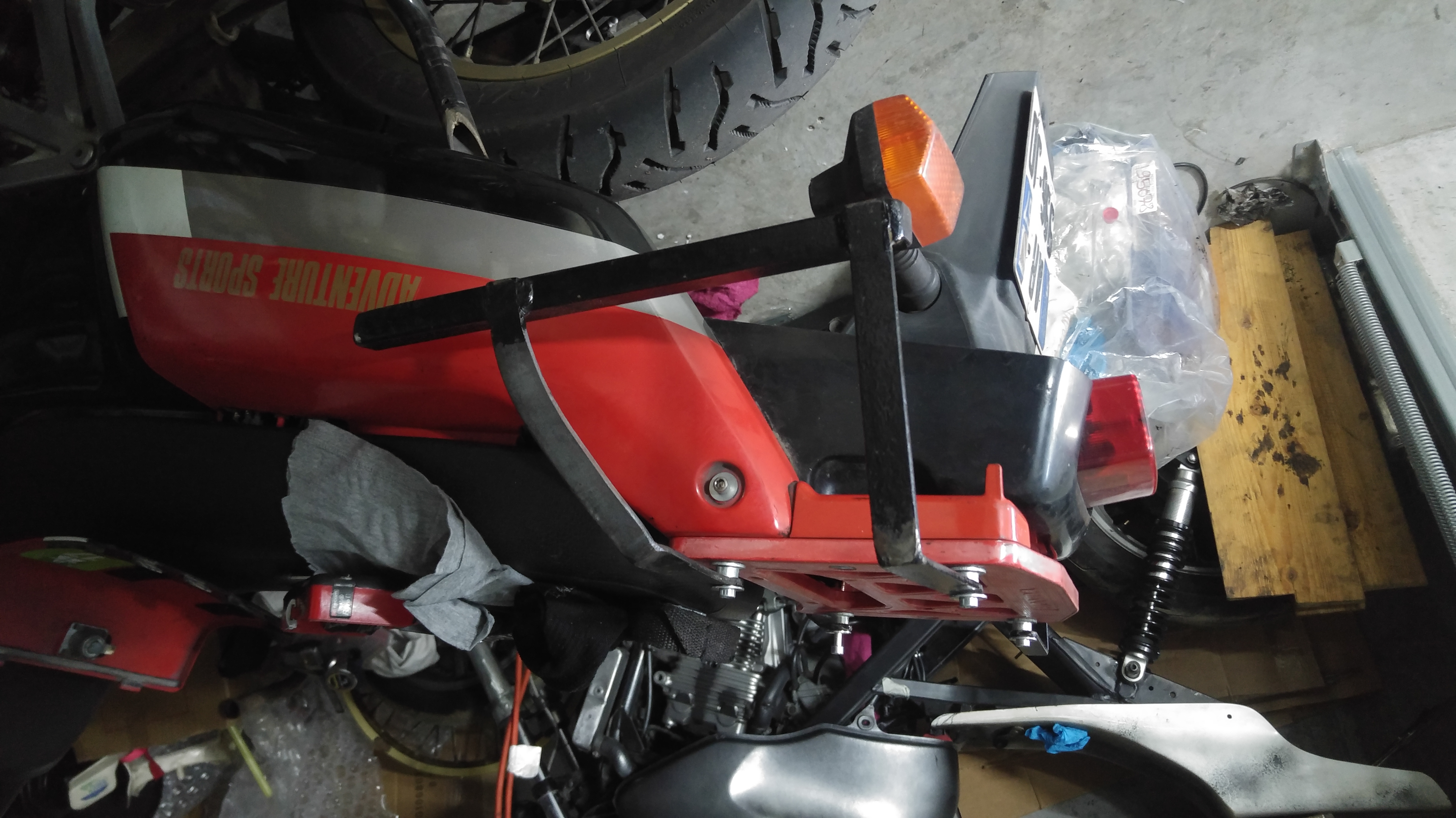

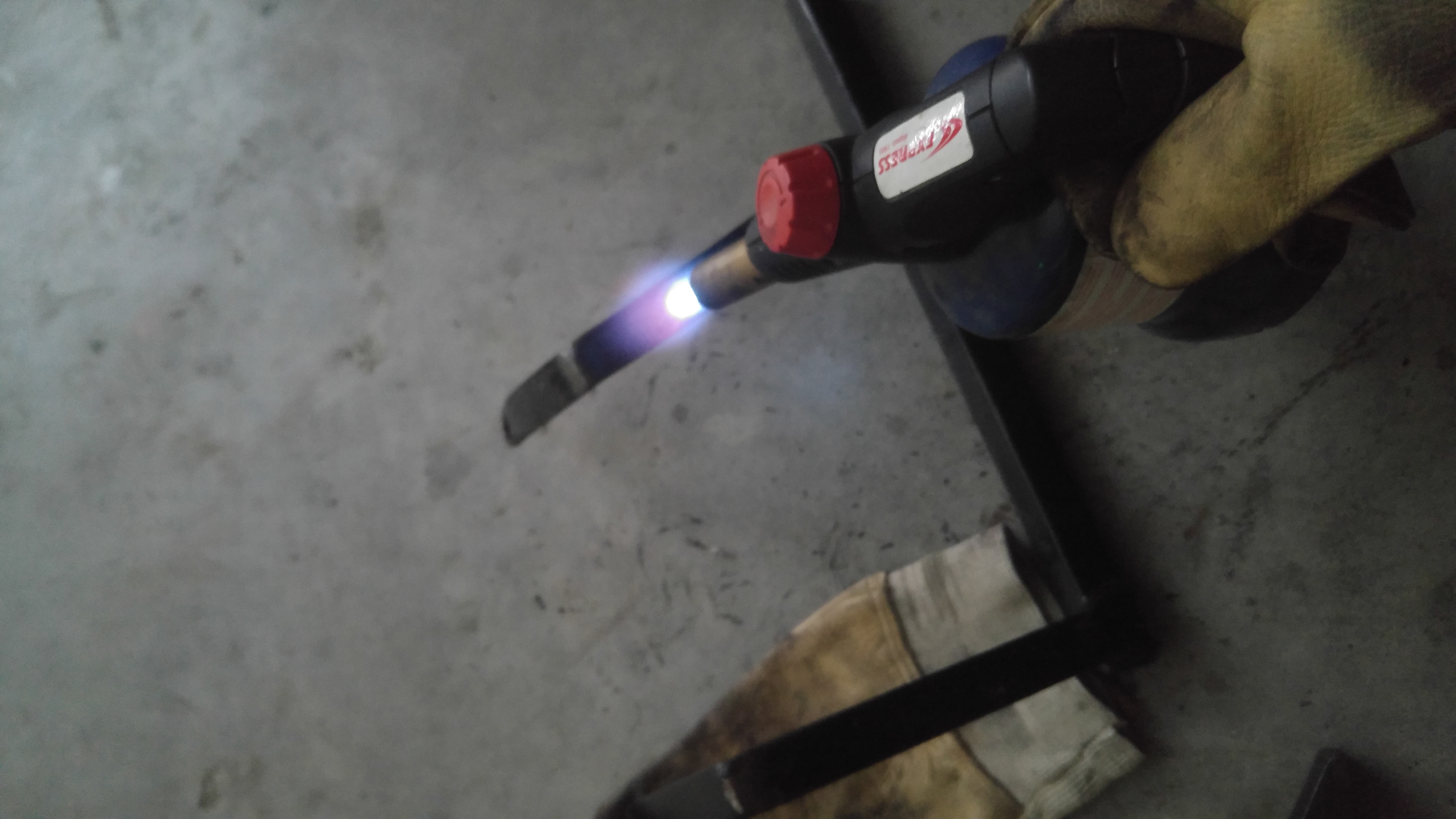

[3615mylife]La semaine dernière on est partis en camping / rando avec des potes, et ils sont passés récupérer tout le barda chez moi en voiture. Cool les potes :) sauf qu'ils ont pas pu me ramener le merdier au retour donc il a fallut récupérer tout ça [3615mylife-fin]
J'avais, au fond d'un carton, des ecarteurs de valises que mon meilleur pote (mécano agricole) avait bricoler pour l'er6n de ma nana.
N'ayant plus l'er6n et, moi, ayant besoin de support pour charger tout ce merdier, j'ai décider de rendre fou mes voisin en '' adaptant '' à la méthode viking les ecarteurs.
En gros, au chalumeau et au marteau dans un garage souterrain et à même le sol.
Job done
On a pu tout rapatrier xD
C'etait l'instant manouche du week-end, à vous les studio
