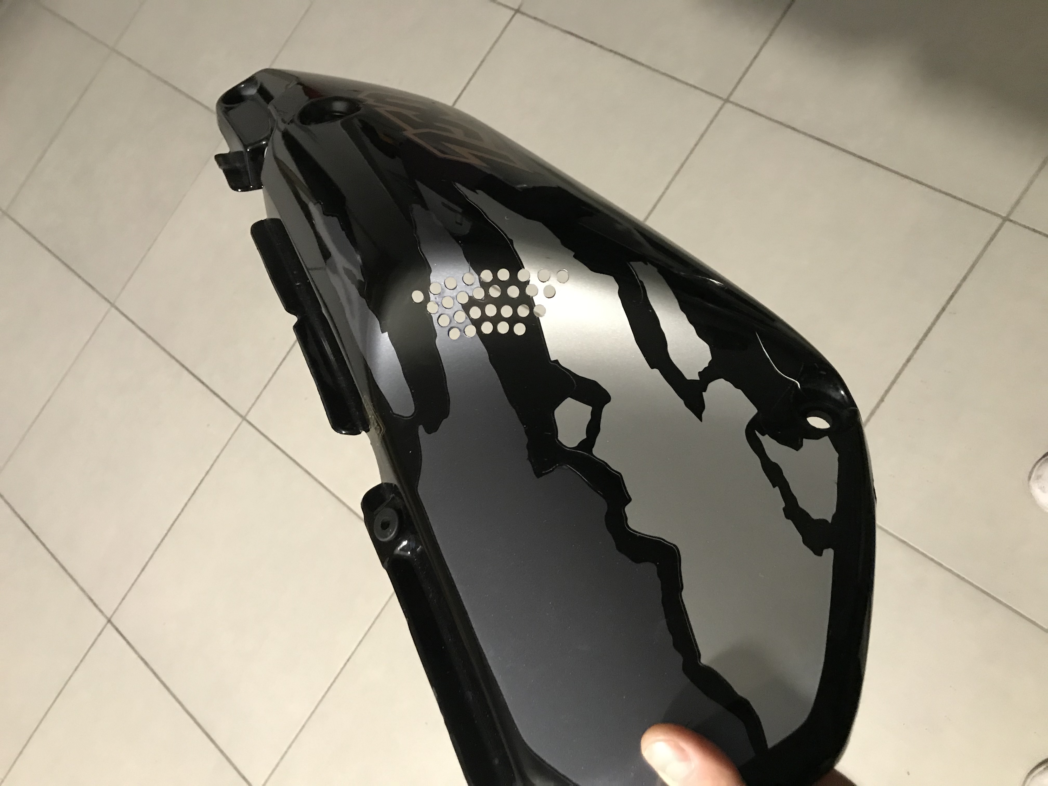

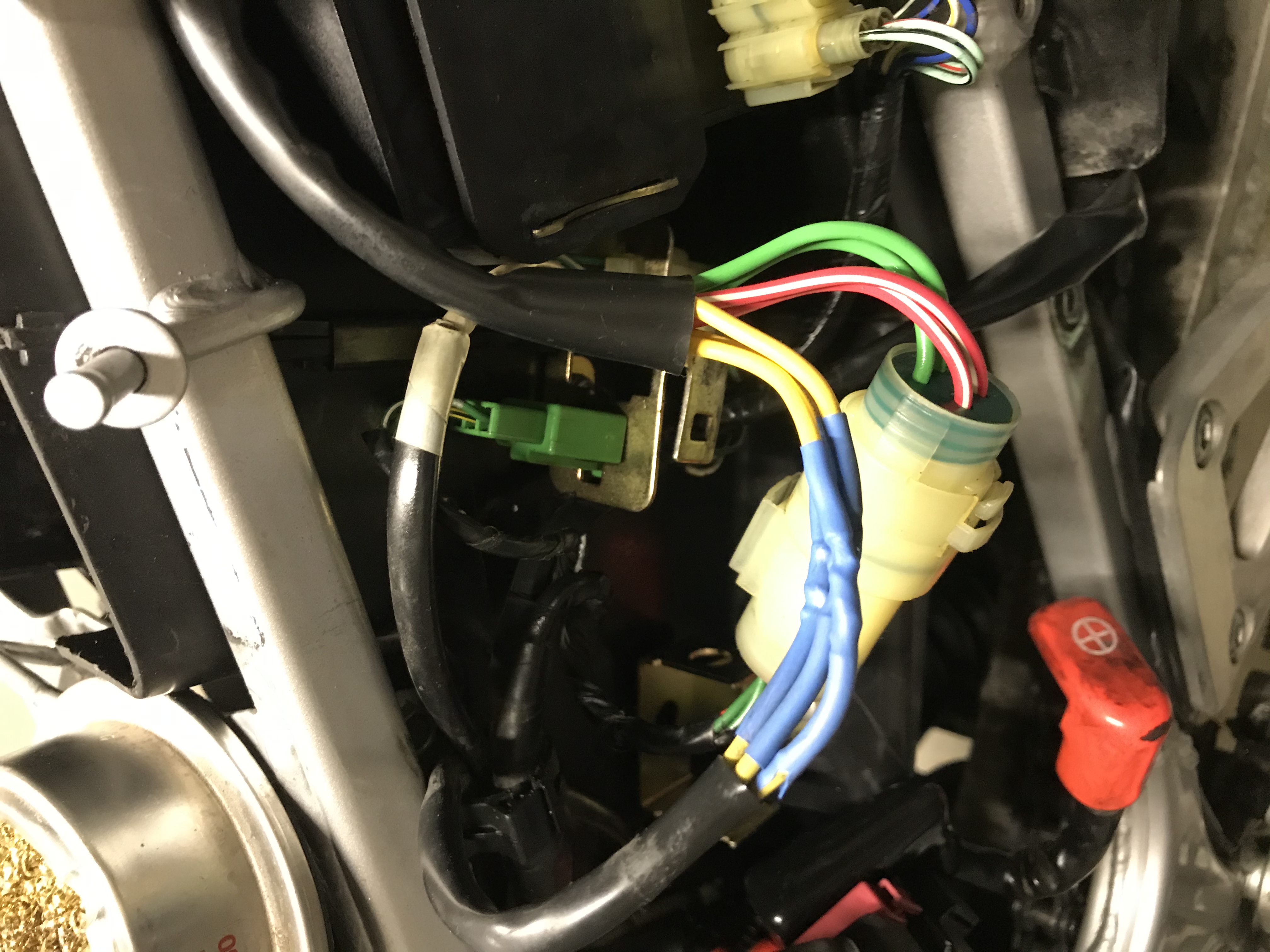

Salut les mecs ...
Après quelques jours de boulot sur ma rd07
Chgt régulateur avec soudure de la connection trois broches j ai fais une petite modification sur la cache arrière histoire de ventiler un peu .. j ai mis la main devant en roulant ! L air tape direct dessus ...

Re: RD04 regulateur ...c'est mon tour ..
Jolie déterrage !
Je ne suis pas certain que des trous d'aération soient d'une grande utilité, par contre un voltmètre au tableau de bord si !
