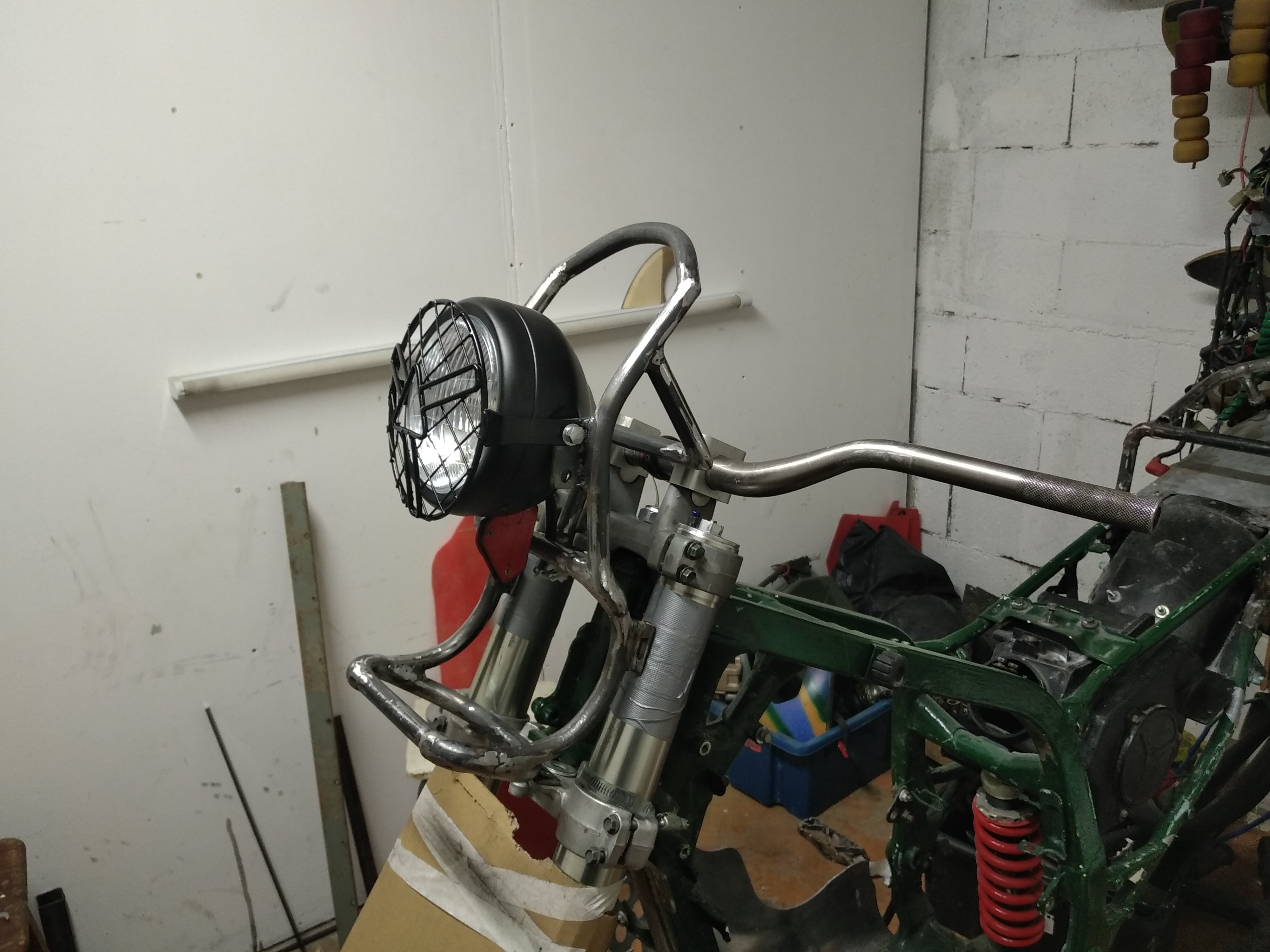

Bonjour à tous ! Je viens vous partager en photo quelques étapes de la préparation... J'ai fais chauffer le vieux poste a souder de mon grand père

#21 Message par Hoborider » 31 janv. 2021, 19:01
Voilà encore quelques photos

#22 Message par Hoborider » 31 janv. 2021, 19:06
Quand tu as du temps mais pas les moyens, faut être malin!

#23 Message par Faby68 » 31 janv. 2021, 19:20
Y'a du jus de cervelle par là ! §super
Et des compétences en soudure ! :D

#24 Message par Muadib » 31 janv. 2021, 20:39
Super boulot un grand bravo

#25 Message par Zebulon » 31 janv. 2021, 21:10
Y a de l'idée et de la réflexion en effet §super
