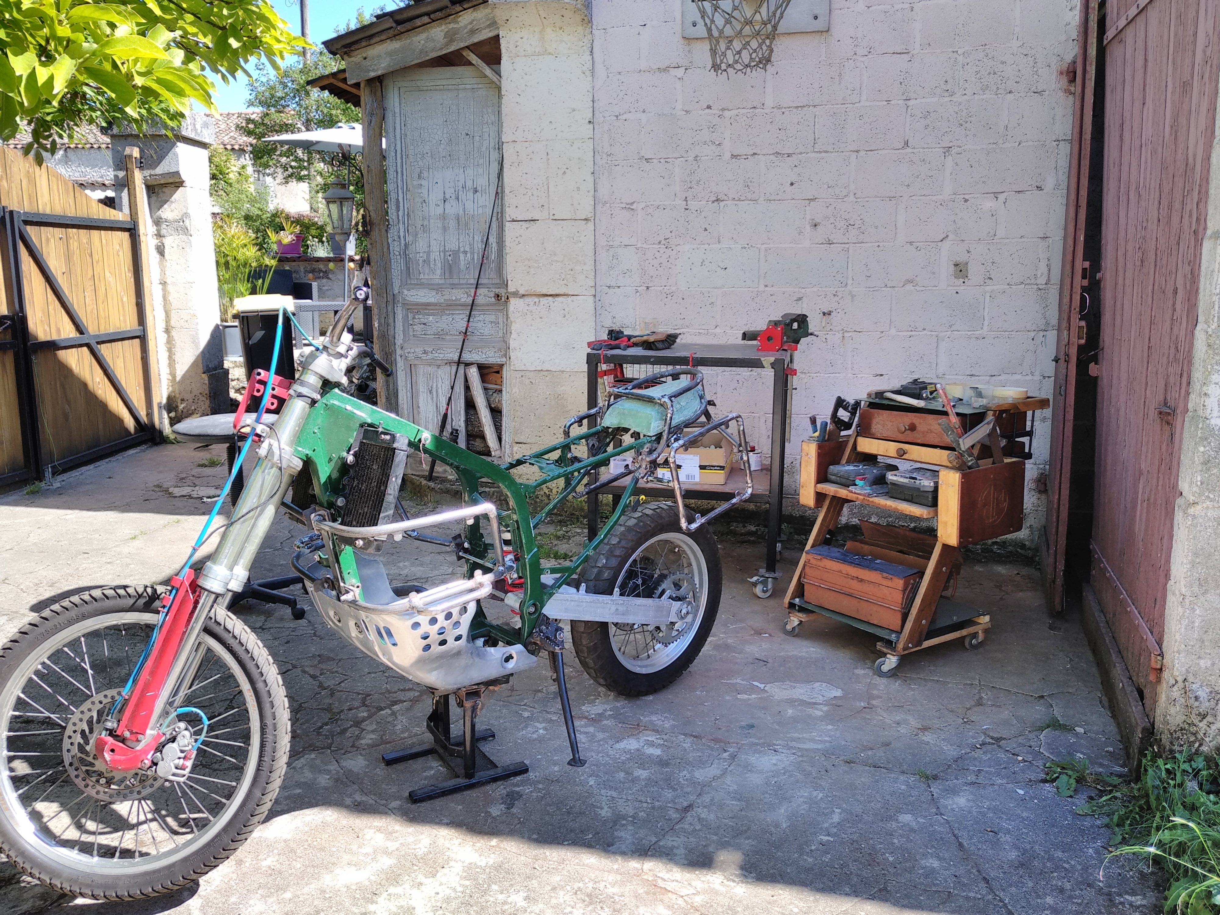

Bonjour a tous!
En vue d'un nouveau projets de voyage, je compte restaurer mon Rd04 pour une transafricaine. Étant un jeune motard solitaire, je me permets de me rapprocher de vous afin de trouver de précieux conseils concernant la préparation de ma belle. Ayant déjà rempli un passeport en Afrique de l'ouest a travers différents périples que ce soit au guidon d'une 600 Ténéré en fourgon, en voilier ou simplement en sac à dos. Je commence a avoir une petite expérience africaine..
Je cherche a préparé mon africa twin pour en faire une machine simple, robuste et fiable. Ne pouvant devenir mécanicien du jour au lendemain. Je cherche a me faire aider pour une préparation moteur et refaire tous le cablage de ma machine. Je cherche des yeux expérimenté qui puisse me dire ce qui pense de l'état du bloc moteur (haut moteur, cylindres..) le kilométrage est inconnu de la bécane. J'ai fais près de 10 milles kilomètres avec cette machine en France §super2 j'avais installé petit compteur . j'ai cramé un CDI et un régulateur ( je viens de voir que les cosses ont de nouveau fondu avec mon nouveau régulateur mais fonctionne..) elle etait à l'arrêt depuis deux ans mais je l'ai redémarrer sans problème.
Aujourd'hui la machine est en pièce afin de répartir a zéro. J'étais équipé avec réservoir transalp, je cherche donc réservoir et selle d'origine afin d'augmenter mon autonomie. Cet machine a été "crossifié" je cherche le meilleur compromis entre compteur kilométrique, compte tour sauge, témoin.. la moto ne possède rien de tout ça. :roll: Je suis donc l'écoute de vos conseils, amicalement . Jérémy.

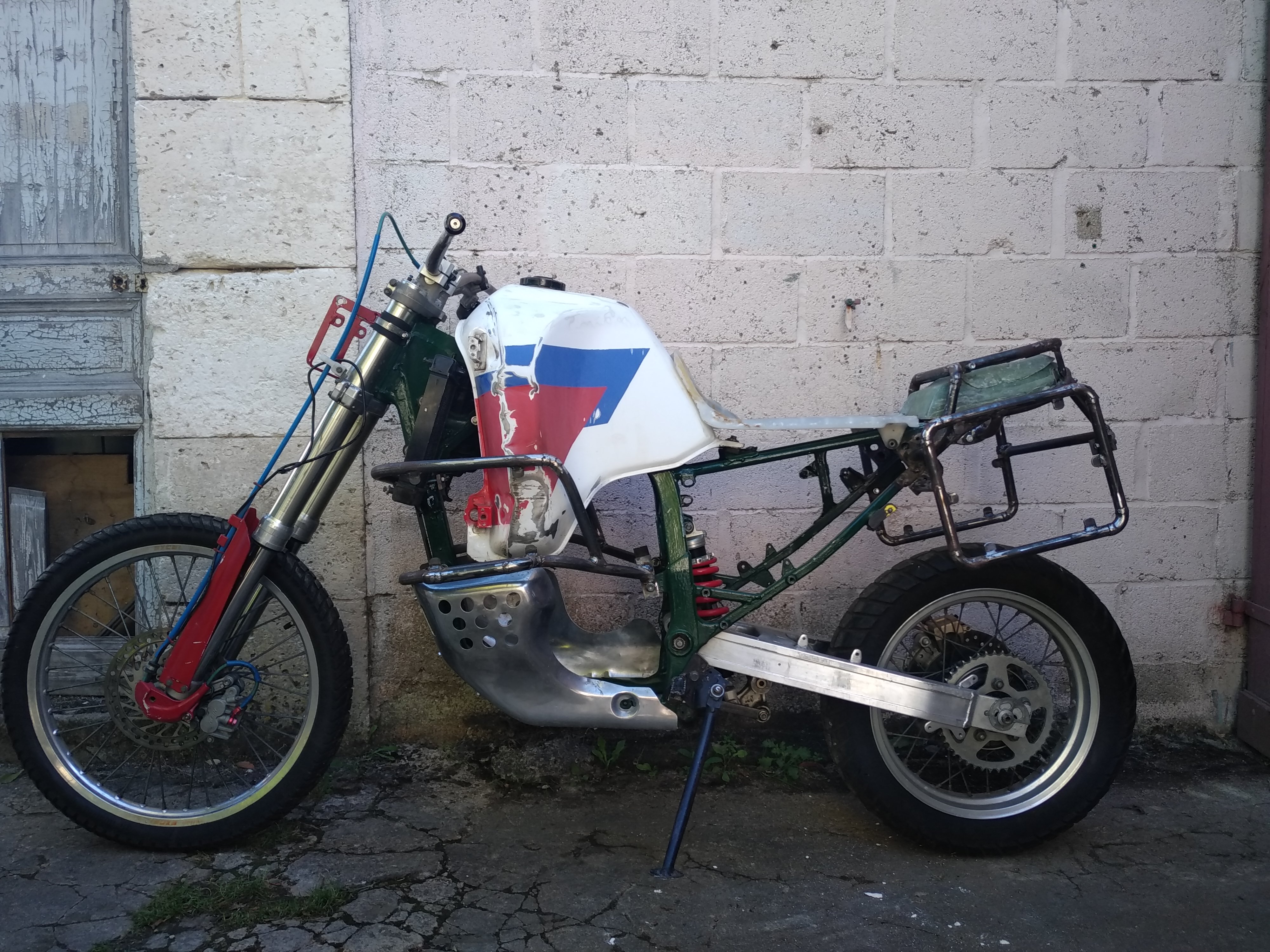

Voilà mon point de départ :
Re: Une Africaine
#2 Message par Marcopolo » 29 mars 2020, 16:10
§aime beau départ et beau projet
Super la fourche inversée, et l'asb est nickel §super

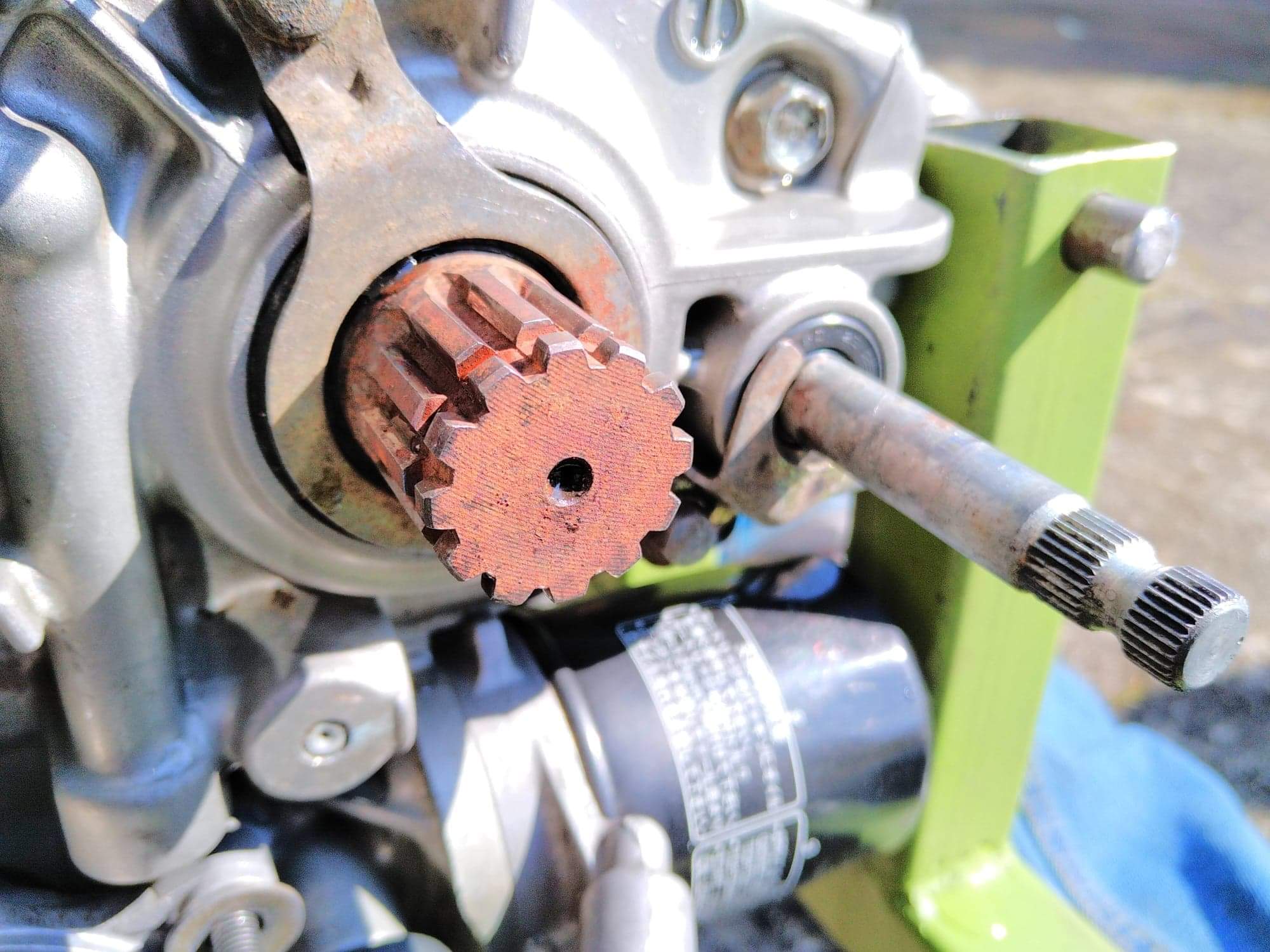

Salut Hobo. Ton axe de sortie de boîte est nickel. Deja un bon point. Pour tes problèmes électriques c est souvent du à des fils oxydes. Donc à remplacer et bien gainer. Les fiches de connexion sont relativement faciles à trouver et à pas cher donc ne pas hésiter à les remplacer lorsqu elles sont oxydees. Bien raccorder avec de la gaine thermo et boucher les trous avec du joint silicone. Pour le cdi, verifie si il ne touche pas la selle. C est souvent la cause des avaries à ce niveau là. après si au niveau de l alimentation en carburant c est pas dejà fait. Avoir une pompe de secours ou passer à une pompe à depression. L at est tres fiable. Pas grand risque en fait

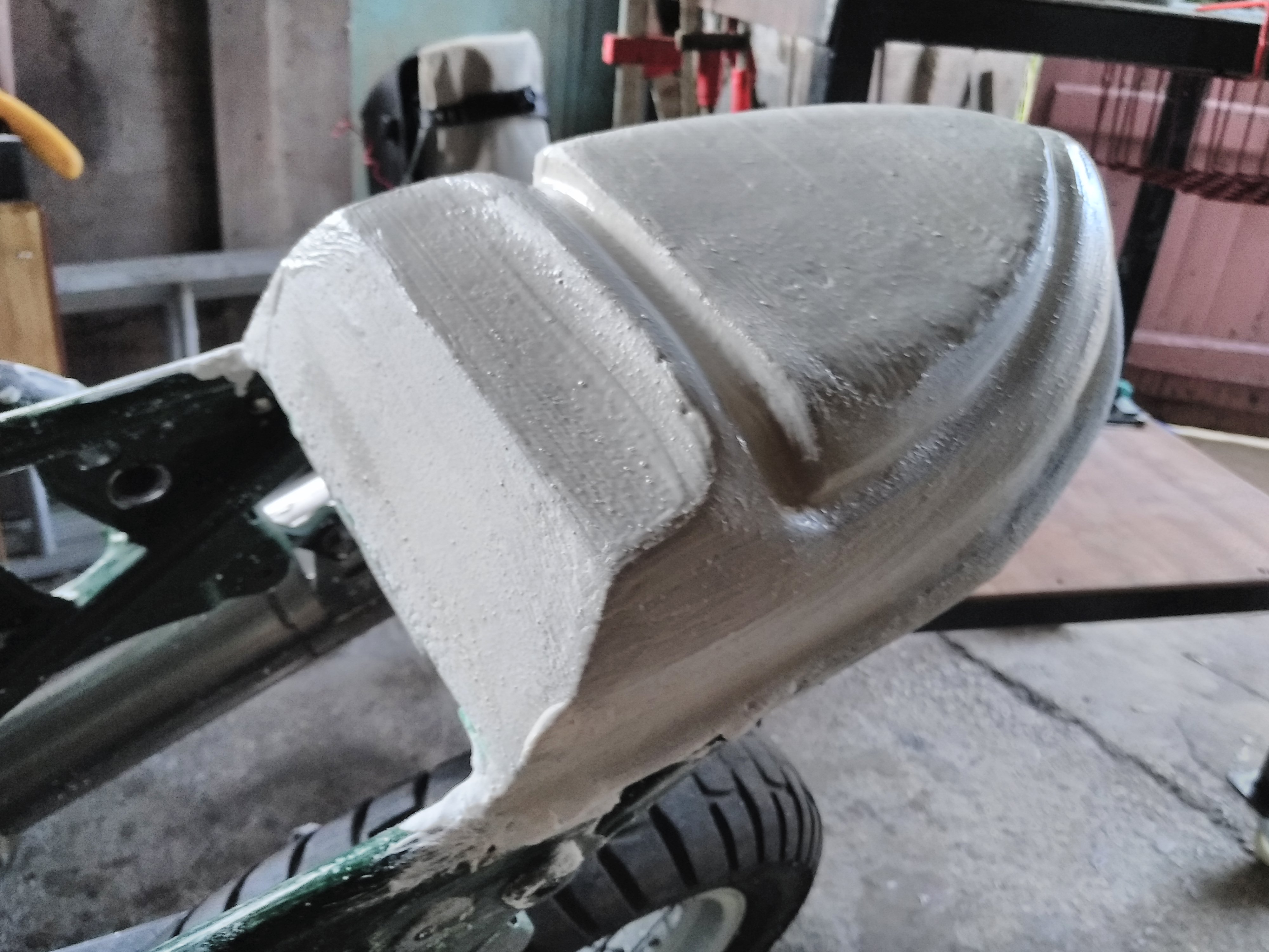

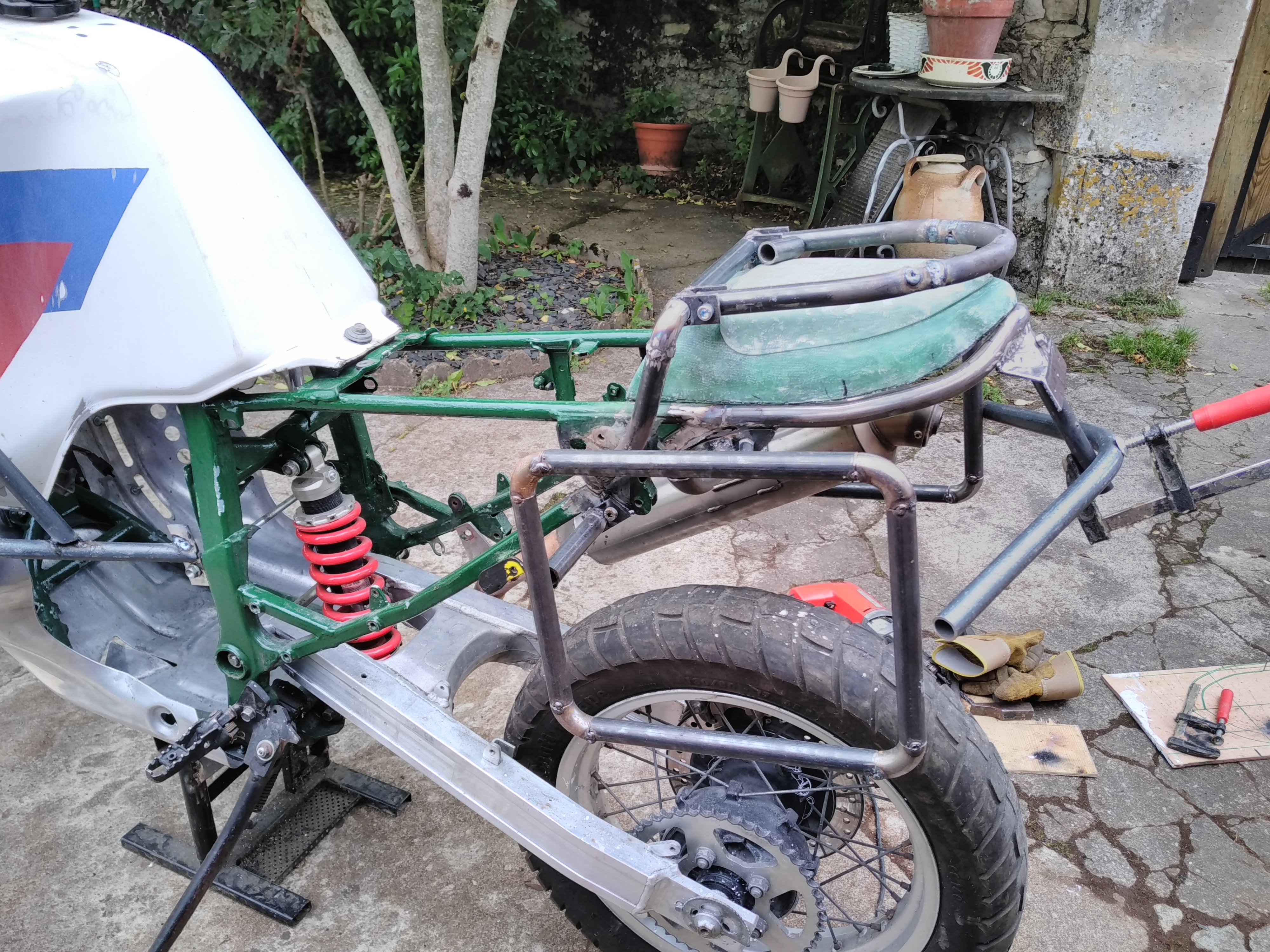

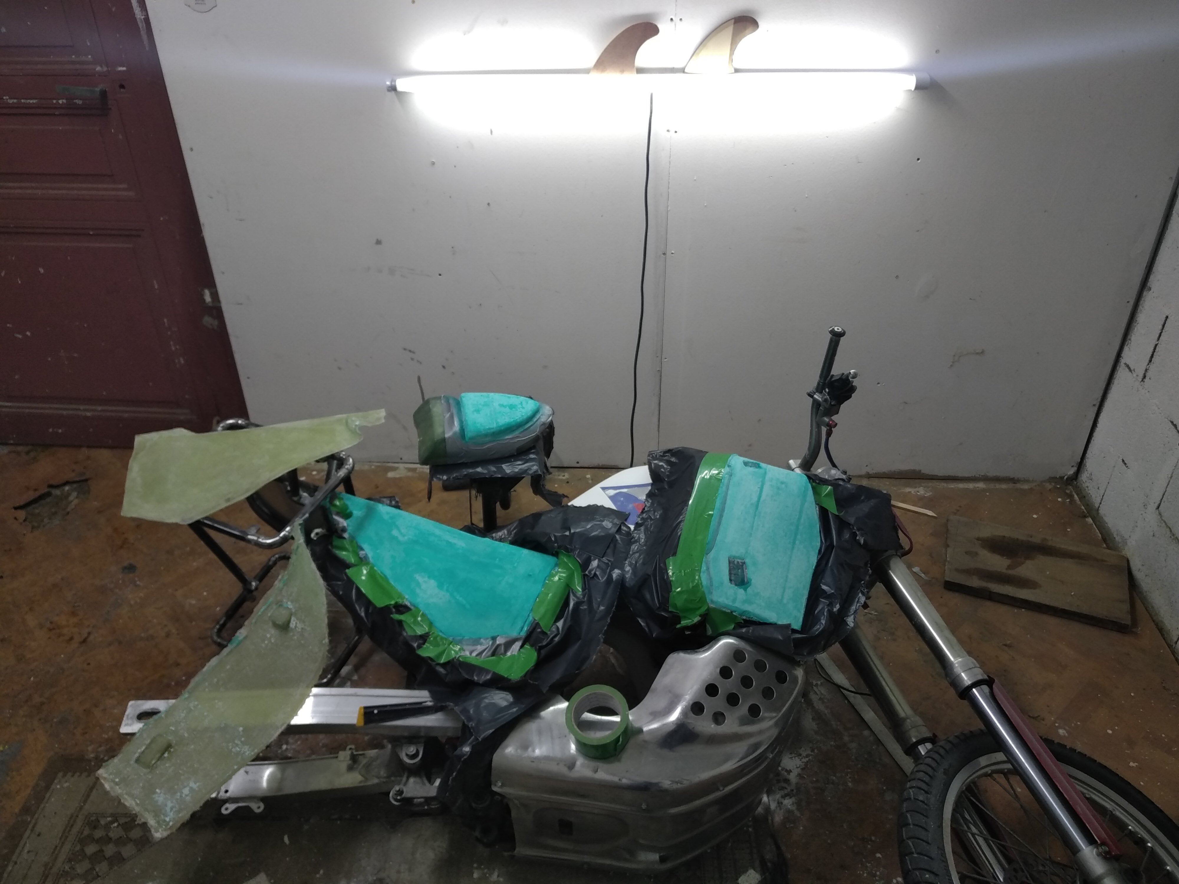

Bonjour à tous ! Je viens vous partager en photo quelques étapes de la préparation... J'ai fais chauffer le vieux poste a souder de mon grand père
Hoborider
Messages : 54
Enregistré le : 27 janv. 2018, 16:56
Département : 16 Charente
Localisation : chateaulin
Re: Une Africaine
#21 Message par Hoborider » 31 janv. 2021, 19:01
Voilà encore quelques photos
Hoborider
Messages : 54
Re: Une Africaine
#22 Message par Hoborider » 31 janv. 2021, 19:06
Quand tu as du temps mais pas les moyens, faut être malin!

Y'a du jus de cervelle par là ! §super
Et des compétences en soudure ! :D

Y a de l'idée et de la réflexion en effet §super
