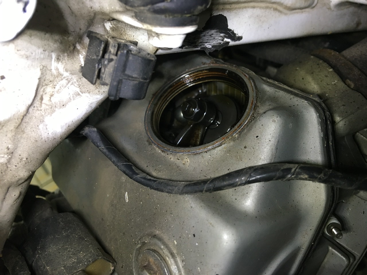

Voilà une photo avant montage final ;)

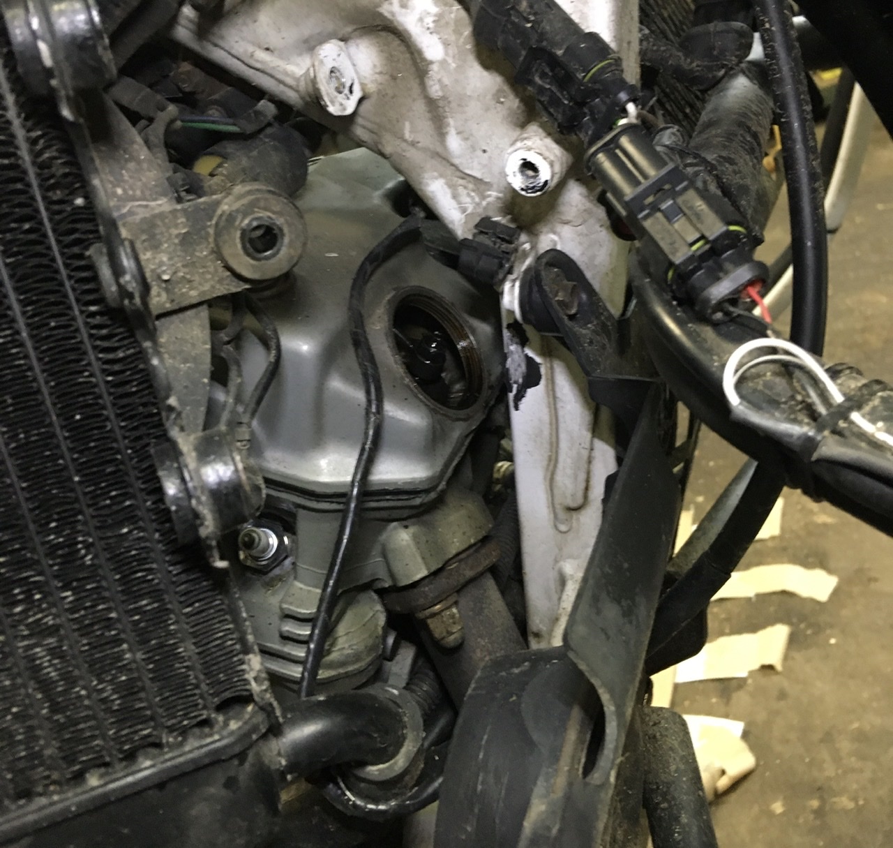

Guiguy56 a écrit : 09 févr. 2019, 10:21 Tu l’a placé où
J'ai pas de photos en stock in situ, j'en ferai, tu veux pour quelle moto, actuellement j'ai d'équipées 600 Transalp ou 750 AfricaTwin ?

Marcopolo a écrit : 10 févr. 2019, 20:06
Africa, c’est la seule qui roule pour l’instant :lol:

#357 Message par Marcopolo » 15 févr. 2019, 13:50
Guiguy56 a écrit : 10 févr. 2019, 21:36
Bon ben t'auras Transalp pour l'instant :lol:
Une seule vis de fixation via la vis de la boîte à batterie

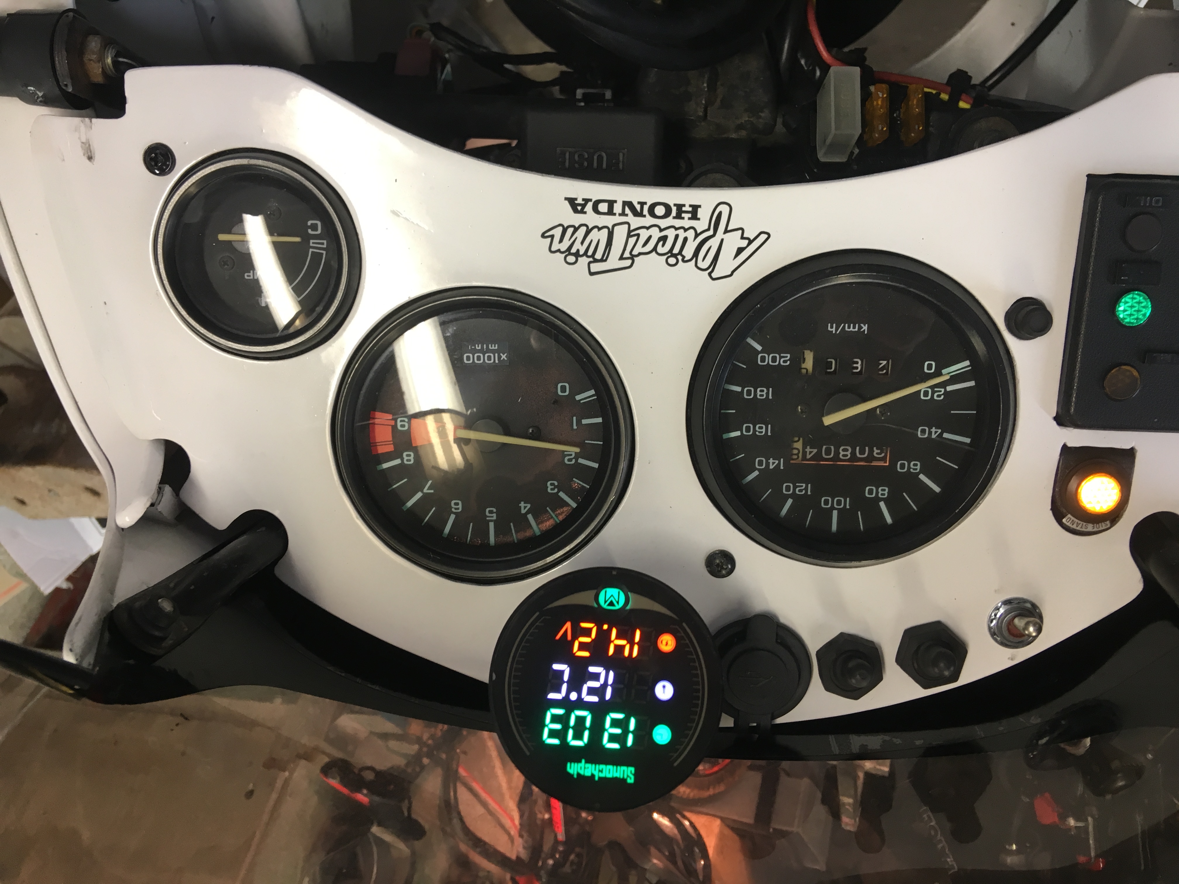

Avec ce temps maussade, installation d’un petit gadget reçu hier tout droit venu de chez les bridés §masqued .
C’est un combiné horloge, température ext et voltmètre.
phpBB [video]
Facile à brancher §oui , un + permanent, un + AC et une masse.
Réglage heure, température Celsius ou Fahrenheit et alerte tension basse (il n’y a pas pour tension haute)
Je vous mets le lien
https://s.click.aliexpress.com/e/lqDQPte
Reste à voir ce que ça donne la nuit.
Pour vous donner une idée de la taille, ça fait le diamètre de la jauge température moteur.

Salut !
Si je comprends bien la petite chinoiserie consomme en permanence pour garder l'heure?
Ça ne risque pas de vider la batterie ? 😉

#362 Message par Guiguy56 » 26 juin 2019, 22:36
Kajo a écrit : 26 juin 2019, 21:11 Salut !
Difficile à dire, je roule beaucoup avec la 04 et elle reste rarement plusieurs mois sans rouler.
Mais pour l’instant, je n’ai eu aucun soucis de batterie vidée.

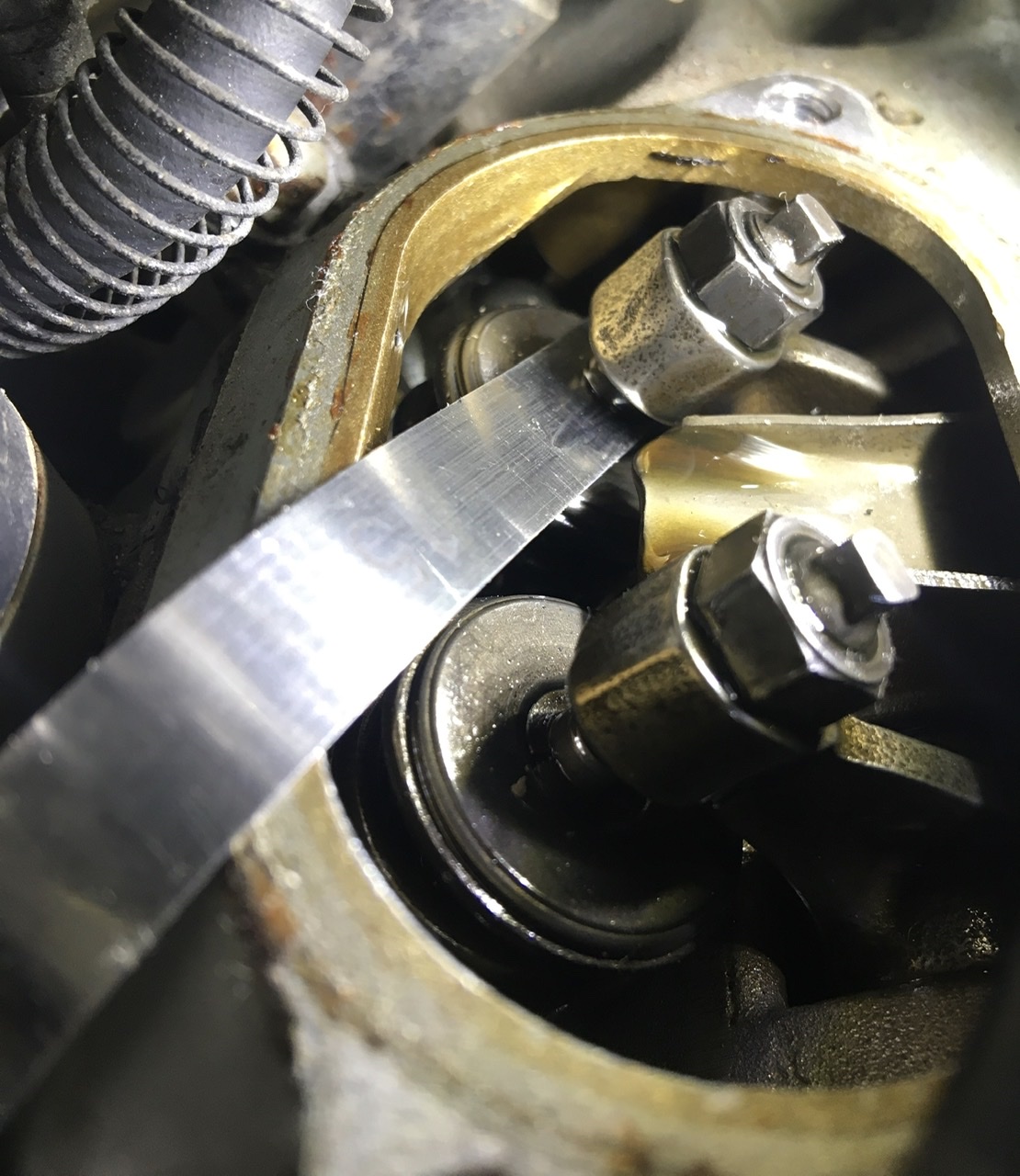

Mamie est à l’arrêt pour la révision des 140 000 kms.
Déshabillage de la machine pour le contrôle des jeux aux culbuteurs, l’accès est toujours aussi :@ .
Pas grand chose à reprendre, à peine 0.02 sur l’admission à arrière et moins de 0,05 sur l’échappement arrière.
Rien a reprendre sur le cylindre avant, heureusement car l’échappement est très difficile à faire.
Contrôle général, rien de spécial, pas de fuites §tictic .

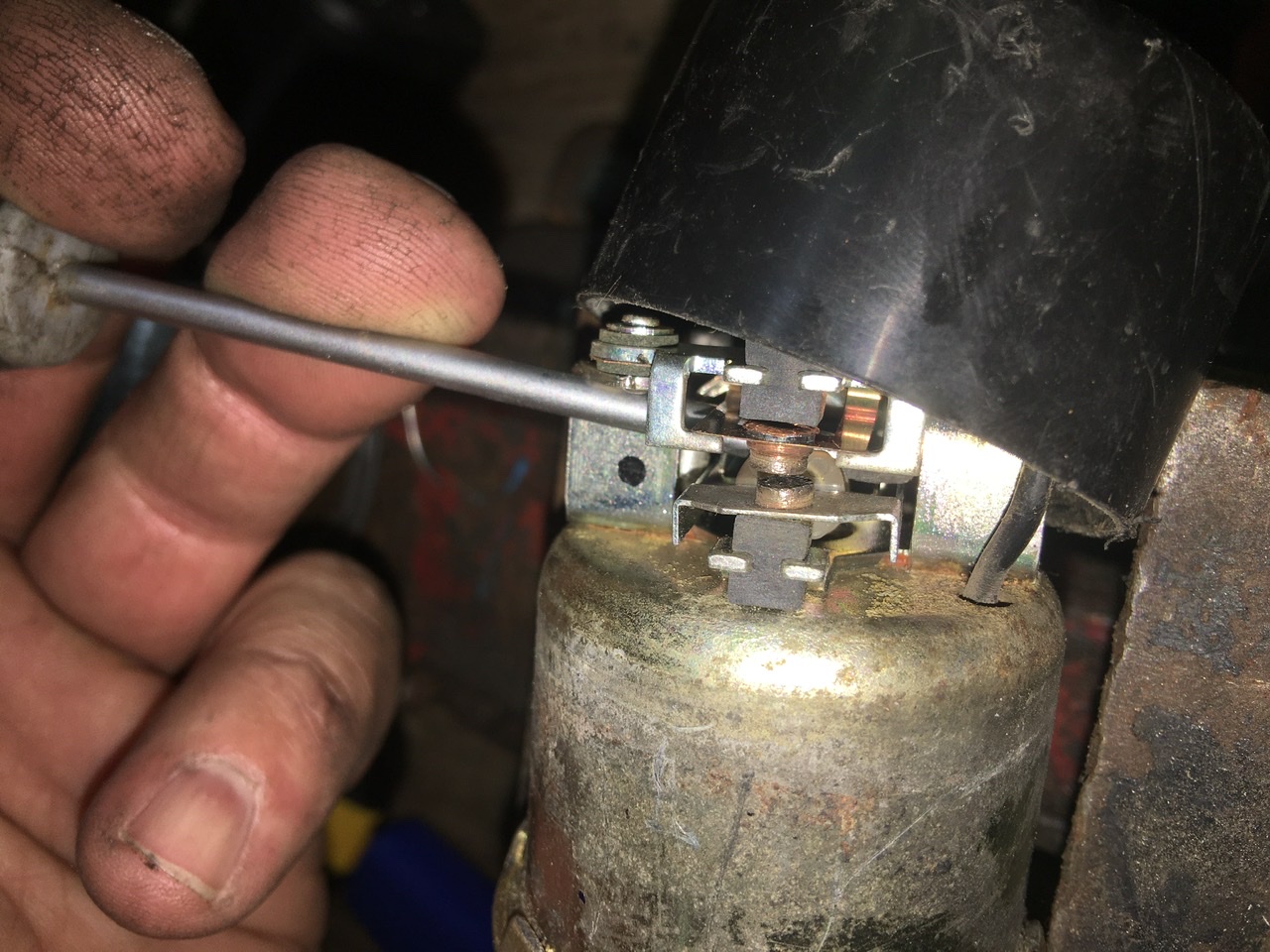

Je dépose la pompe à essence afin de vérifier les contacts (acheté sur la Bay) qui ont maintenant 20 000 kms, je vous laisse juger, sachant qu’il n’y a pas de diode.
C’est pas trop mal :D
Reste, la pose d’une diode sur la pompe, un petit nettoyage, et le remontage puis reparti pour 20 000 kms avant la nouvelle grosse révision §youhou

#372 Message par TiTi » 01 avr. 2020, 18:16
Attention au tournevis sur les lames du contact de la pompe, c'est fragile !
Re: Remise en état Africa twin RD04 de 1990 + améliorations
#373 Message par Guiguy56 » 01 avr. 2020, 20:02
Pas de soucis, elle fonctionne nickel,
Maintenant avec la diode, je suis tranquille pour 100 000km :lol:
