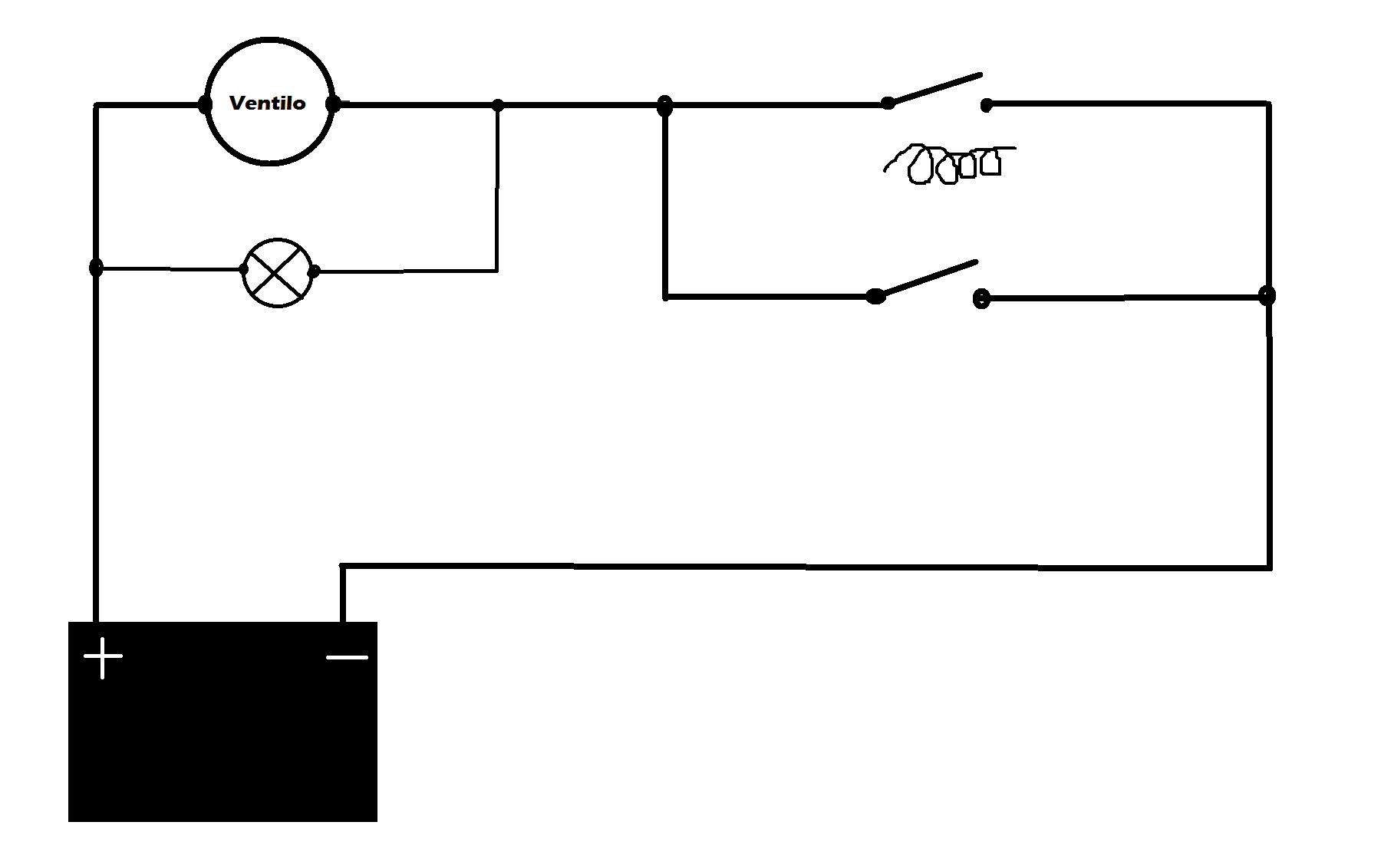

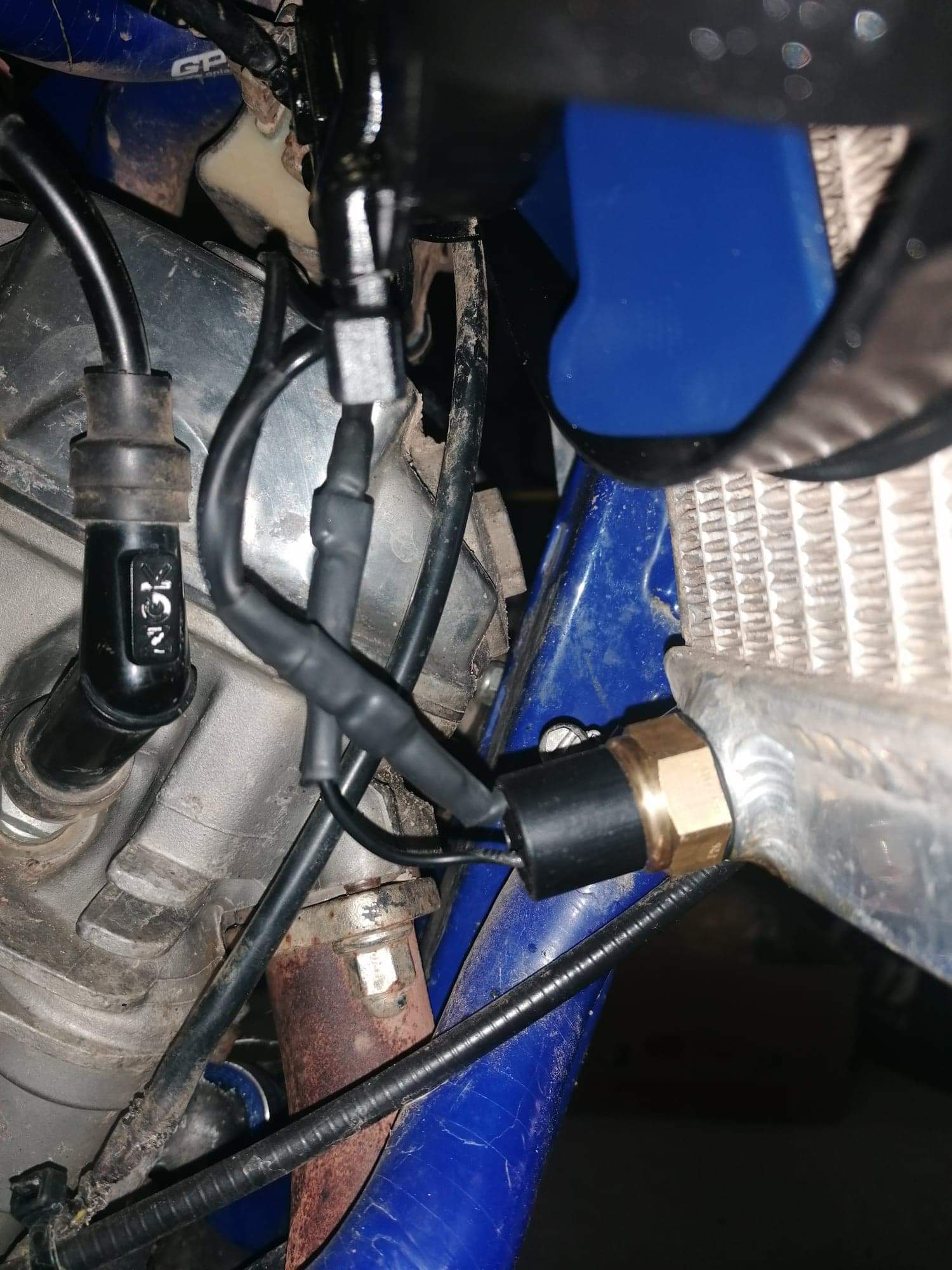

Du coup dans l'amélioration j'ai mis en place aujourd'hui le thermocontact 85°. Un fil sur le circuit existant, l'autre sur la masse.

Sachant que j'ai en plus un interrupteur pour forcer le ventilo, si je veux un témoin pour me signaler que le ventilo tourne, en normal ou forcer. Je dois me prendre ou pour ?
Messages : 7399
Re: La Grosse Bertha 700 MAJ 2020
#135 Message par Marcopolo » 02 avr. 2020, 21:05
Entre le +12V et le fil de la sonde
#136 Message par Guiguy56 » 02 avr. 2020, 21:08
Marcopolo a écrit : 02 avr. 2020, 21:05 Entre le +12V et le fil de la sonde
§+1 , même branchement que pour ton ventilo.

#137 Message par François4205 » 02 avr. 2020, 21:15
Guiguy56 a écrit : 02 avr. 2020, 21:08
Comme ça?

#138 Message par Marcopolo » 02 avr. 2020, 21:25
Yes §1010
Pour la représentation du thermocontact, un interrupteur avec l'annotation T°C c'est bien ;)

tu veux qu'il soit allumé en même temps que le ventilo ou seulement quand tu le force?

#140 Message par François4205 » 02 avr. 2020, 22:18
Clément Naisse a écrit : 02 avr. 2020, 22:13 tu veux qu'il soit allumé en même temps que le ventilo ou seulement quand tu le force?
François4205 a écrit : 02 avr. 2020, 19:44
§youhou

#141 Message par Clément Naisse » 02 avr. 2020, 22:34
pas besoin de voyant tu l'entends bien quand il tourne
Messages : 3919
#142 Message par Clément Naisse » 02 avr. 2020, 22:38
Mais sinon oui ton schéma est bon

Installation du thermocontact 80° 85°

J'ai réfléchi à ton voyant François tu devrais le mettre en série sur ton ventilateur. Si tu as peur de ne pas savoir si ton ventilo tourne tu pourrais même mettre deux voyant un pour quand le contacteur est enclencher, et un qui dit que le ventilateur tournes. Quand tu forces l'interrupteur tu as tu peux l'avoir avec un voyant

#145 Message par TiTi » 04 avr. 2020, 09:03
Clément Naisse a écrit : 03 avr. 2020, 23:46 J'ai réfléchi à ton voyant François tu devrais le mettre en série sur ton ventilateur...
Ça faut éviter !! Voyant HS = plus de ventilo !!
#146 Message par Quasimoto » 04 avr. 2020, 09:05
En parallèle ...

#147 Message par Guiguy56 » 04 avr. 2020, 09:23
Quasimoto a écrit : 04 avr. 2020, 09:05 En parallèle ...
TiTi a écrit : 04 avr. 2020, 09:03
Comme les copains, surtout pas en série §non §non

#148 Message par Clément Naisse » 04 avr. 2020, 09:26
C'est pour ça que je parle de deux voyants un a la mise au contact de ta sonde et un qui assure que le ventilo tourne. Parce que si tu as un problème de ventilo mais que le voyant est allumé, pour moi c'est inutile

#149 Message par François4205 » 04 avr. 2020, 09:29
J'ai prevu un deuxième voyant sur un circuit indépendant qui se declanchera à 105°. Si celui si se déclenche, il y as un problème.
