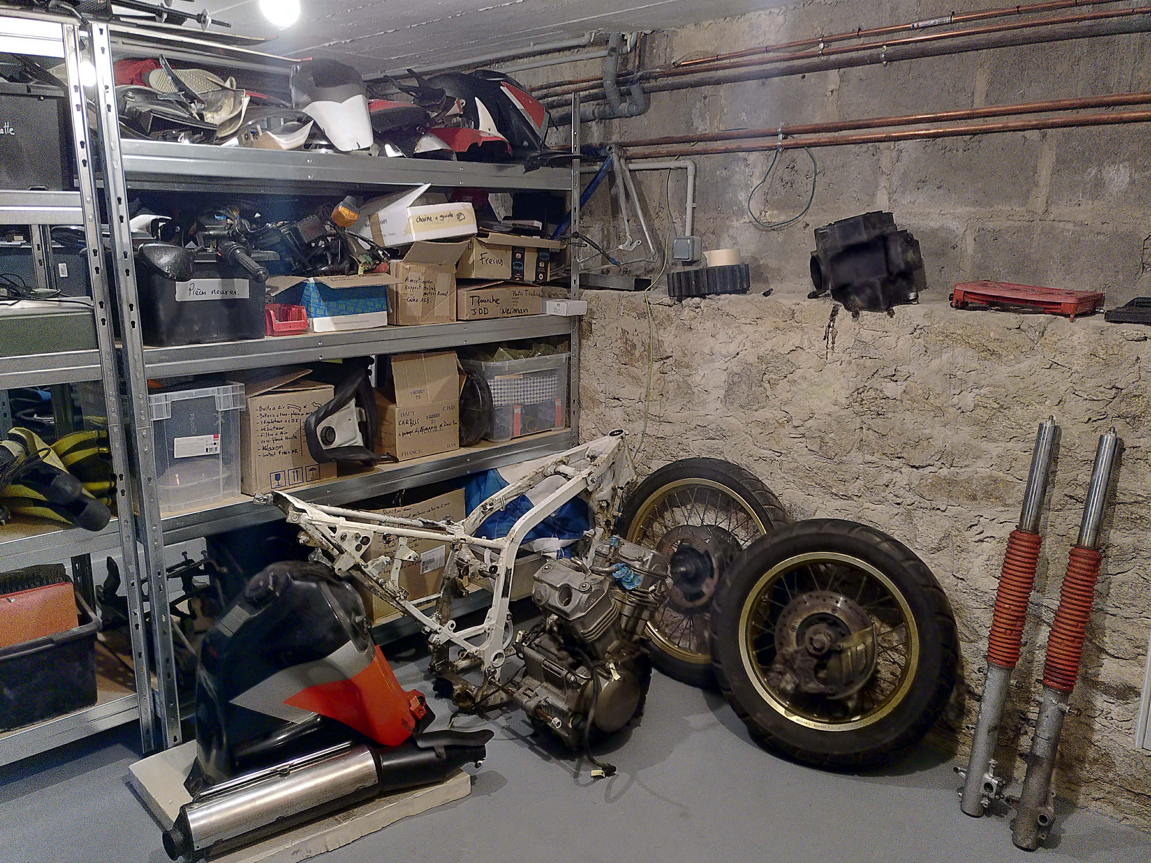

Suite aux conseils de Francois4205 je créer un sujet ici pour la rénovation de ma RD04 de 1991.
La moto est bon état mécanique (du moins elle fonctionne très bien) mais le châssis présente pas mal de point de rouille pas encore méchant mais à traiter...
Beaucoup de carénages sont abimés ou cassé (en cours de réparation), pas mal de durites un peu dures etc. toutes vos belles restaurations et l'envie d'aller me balader avec cette moto me pousse à lui mettre un bon coup de propre.
Donc démontage intégral en cours, sablage du châssis + peinture, idem sur la boucle arrière, l'araignée, les cales-pieds, la béquille etc. Peinture des carénages (d'ailleurs je souhaiterai changer de couleur pour la passer blanche si certain ont un retour d'expérience la dessus...?) Je change les flexible et tout ce qui semble en avoir besoin.
En revanche je ne suis pas bien pointu en mécanique et n'ose pas trop ouvrir le moteur si il n'y en a pas vraiment besoin....
Auriez vous des recommandations sur les vérifications vraiment utiles à faire pour être prêt à partir en voyage tant que le moteur est déposé ?

Un peu le bazar au sol
Fait nous suivre cette resto
