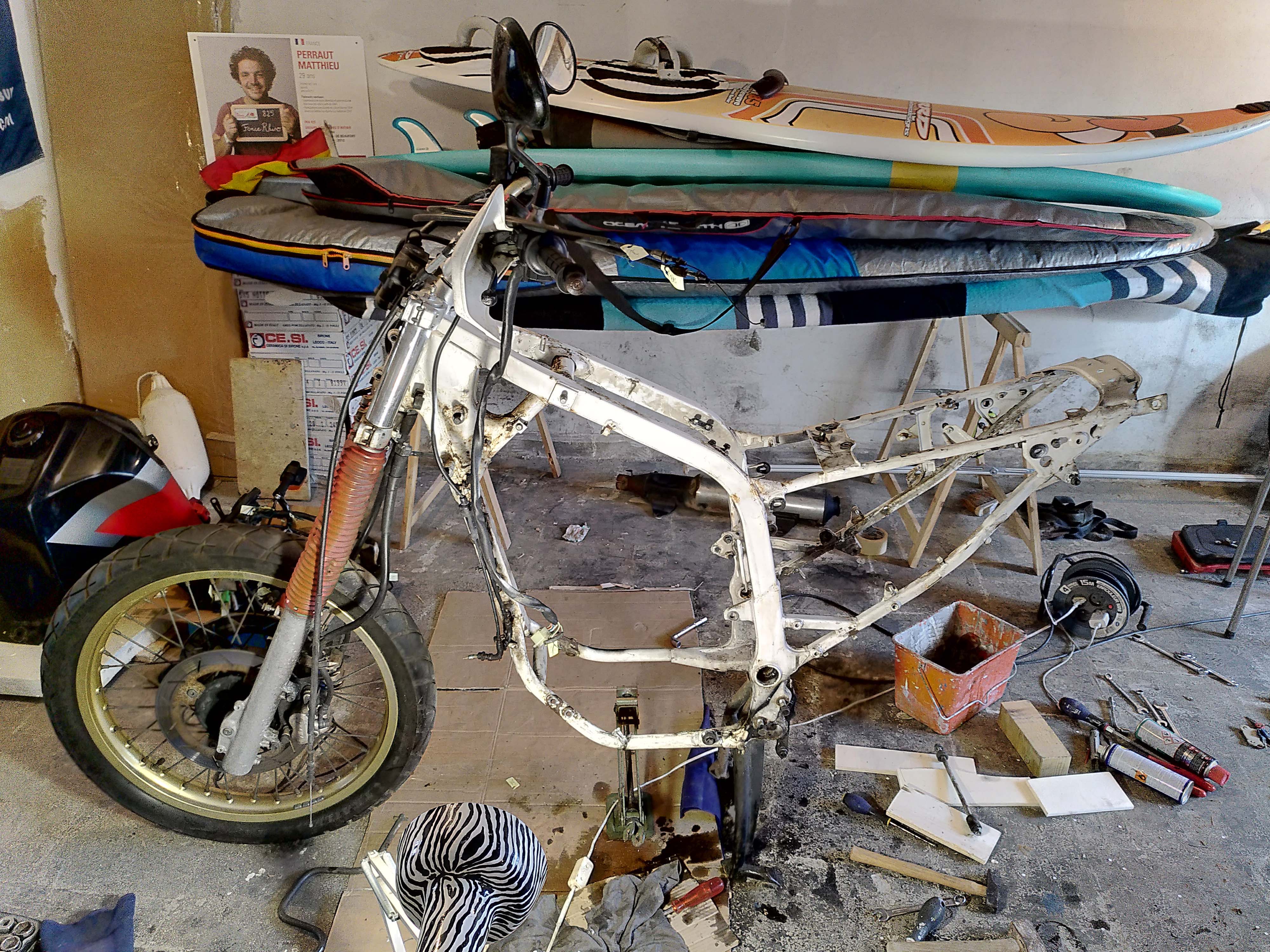

Un peu le bazar au sol
Fait nous suivre cette resto

Fini le démontage ce matin, rangement en caisse cette après midi et j'attaque caisse par caisse la liste de ce qu'il faut revoir !
Bonne idée pour l'échange d'habillage mais mes carénages étant pas mal abimés, ils ont tous été poncé après réparation...
Keep going !
Keep going !

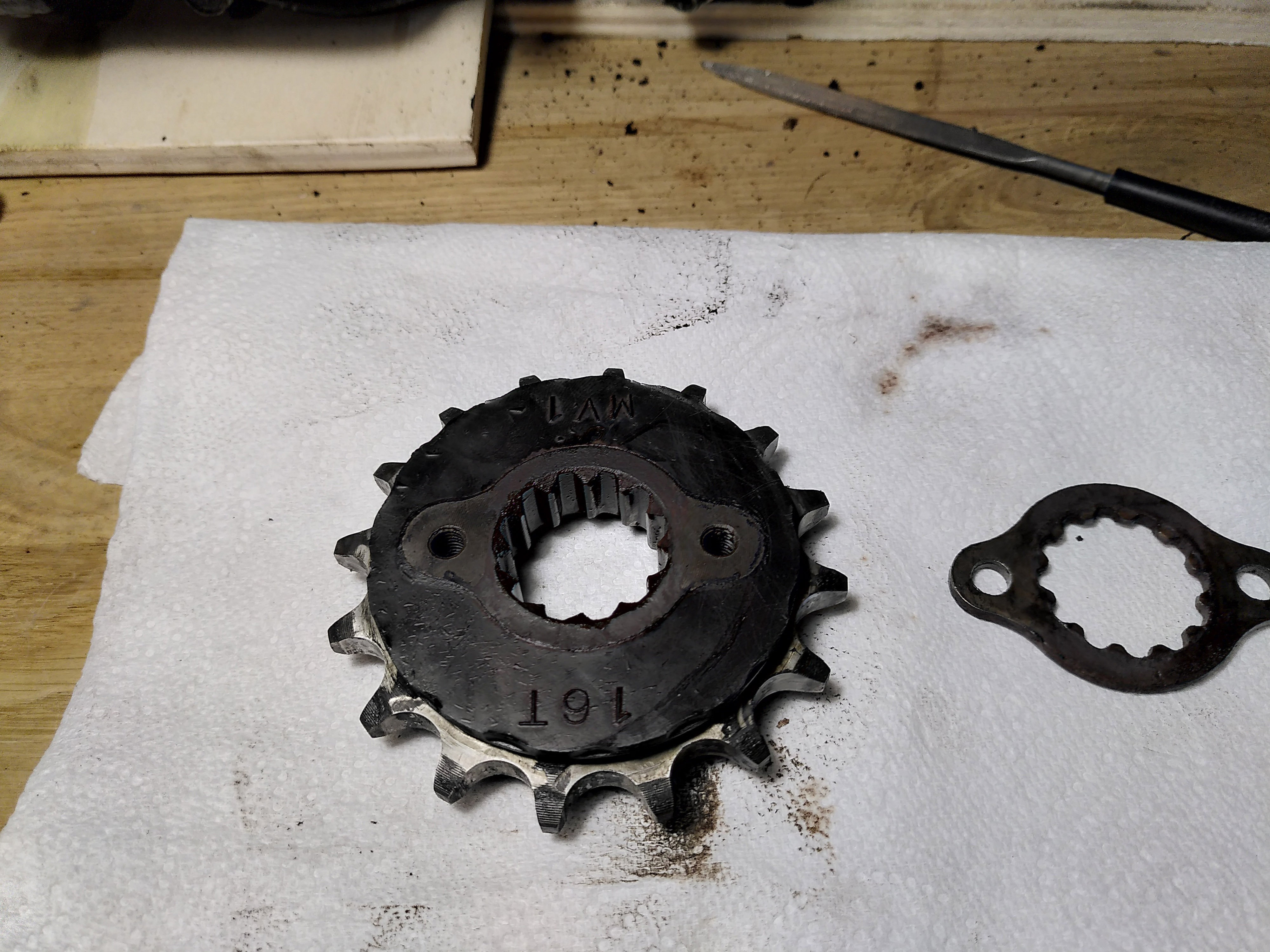

Après une bonne journée de démontage / rangement, je me suis penché sur la question de l'ASB. Le pignon actuel avait beaucoup de jeu dans tous les sens mais semble, je trouve, en bon état qu'en pensez vous ? Il était un peu rouillé j'ai donc du gratter un peu pour le sortir mais il n'a pas l'air abimé. L'ASB lui à l'air d'être vraiment en bon état non ? J'ai un léger jeu latéral dans l'axe du sélecteur est-ce normal ?
J'hésites un peu à changer le Kit chaine, je me dit que ça serait pas mal de repartir sur un truc propre complet mais en même temps il a pas l'air trop mal... Le jeu est-il normal ?
Merci d'avance pour vos bons conseils !

Tu peux nous prendre en photo l’ASB s’il vous plait.
Le jeu de l’axe du sélecteur c’est normal et ton pignon est plutôt en bon état.
Prévois un nettoyage du kit chaîne, un graissage et c’est repartie.

Ah oui et j'oubliais aussi :
Axe de béquille centrale dur à sortir mais avec la tête d'un pipe de 12 qui rentre pile-poil dans le diamètre du tube elle est sortie en forçant un peu et sans l'abimer.
J'ai découvert que la bague inférieure du JDD est cassée, je pense donc changer l'intégralité du JDD, des conseils la dessus ? Faut-il trouver celui d'origine ? J'ai l'impression que sur Bike Parts ce n'est pas le même ?
Merci !
Merci !

JDD ???
Pour la colonne de direction tu vires tout et tu mets des roulements coniques !
Sinon ton pignon me semble bien marqué latéralement

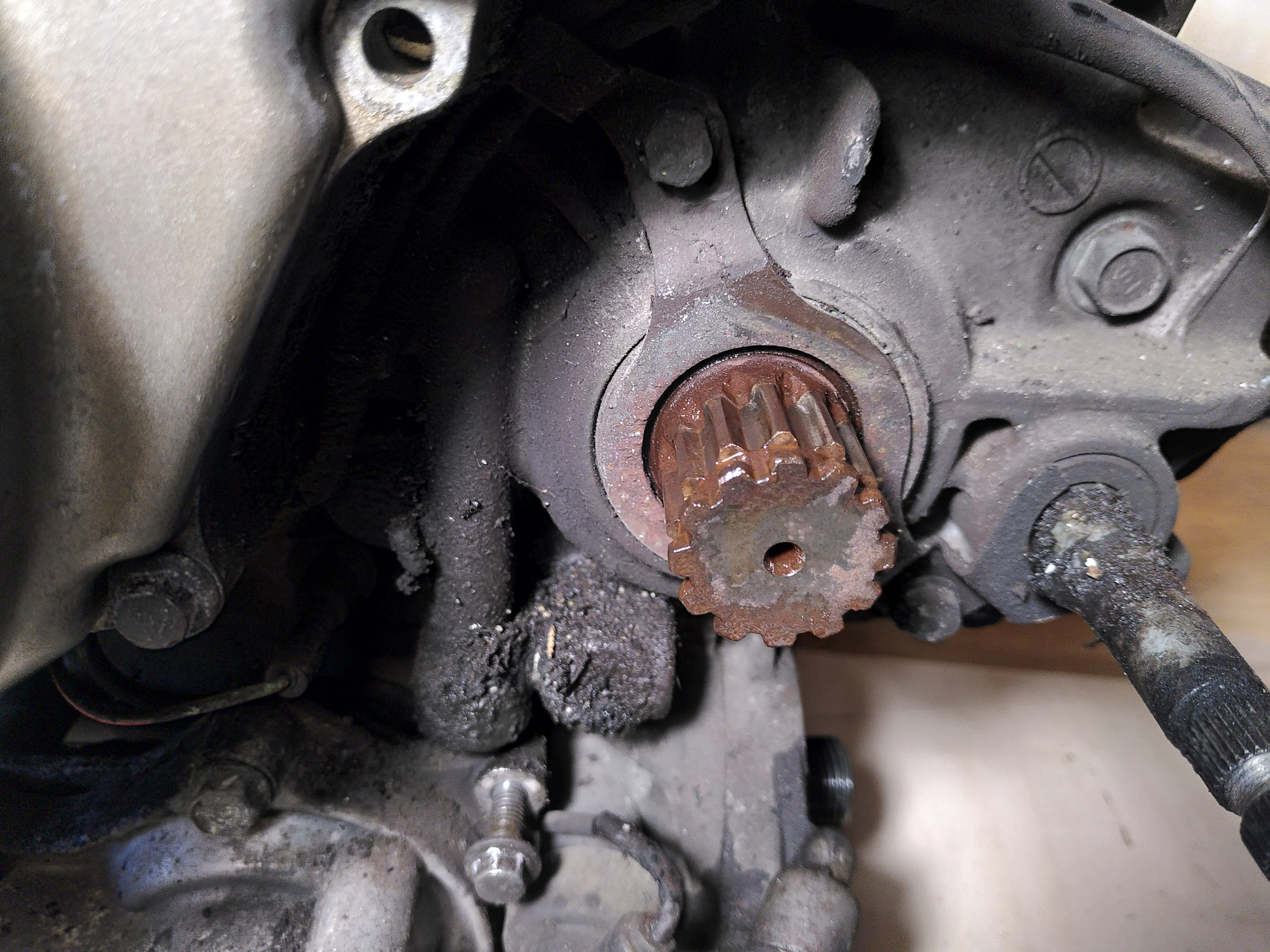

Voici la photo pour l'ASB j'ai clairement confondue les photos désolé ! Il semble bon non ?
En revanche le jeu du pignon sur l'arbre m'inquiète, ça vous parait normal ?
Ps : est-ce que je peux vous envoyer une vidéo ? J'ai essayé différent format ça ne passe pas...
Merci !
Ah oui je disais JDD pour jeu de direction mais je pensais colonne de direction !
Je vais suivre ces bons conseils !
Merci !

@Fabrikatwin la massette c'est truc de maçon pour travailler la pierre je crois ! Elle m'est très utile depuis déjà pas mal d'année ! (en douceur dans le cadre de la mécanique bien entendu...)

Moi je ne suis pas trop choqué. Les motoristes te diront bien ensuite mais là effectivement des roulements coniques à la direction et tu es tranquille pour 20ans sauf à laver la bas au karcher toutes les 20minutes. Profites en pour tout vidanger, liquide de refroidissement, freins, huile moteur. Verifier l etat des durites de carburant. Demonter les etriers et voir si c est grippé. Idem graissage des biellettes de suspension. Verifier l usure des disques et plaquettes. En dessous des soufflets est ce que la fourche ne fuit pas ?(semble pas). Si tu parcoure les posts de restauration deja faites tu auras plein de choses qui te viendront facilement. Tant que ton faisceau est tombé, regarde si tu vois des points d oxydation et ponce bien les masses. Ca sauve souvent la mise de les traiter avant que ca prenne feu.

L’ASB est quand même attaqué, rien de dramatique mais le jeu dans le pignon vient de là.
Il y a une commande en cours pour des pignons renforcés, elle en mériterait un.
Pour les vidéos, transfert la sur YouTube, ensuite tu copie le lien YT et tu le colle dans ton post.

Merci Guigui pour té réponse,
Une petite question sur le pignon renforcé, comment agit-il favorablement pour économiser l'ASB ? Je veux dire ses dents sont un peu plus longues ou comment faire pour réduire ce jeu sans changer l'axe ?
Est-il préférable de changer l'axe ?
J'ai écrit à Stefter pour le pignon
Merci !
Merci !

Pas top du tout l'ASB
Pignon large type Stefter ou Kkbike obligatoire !

Comme il est plus large, surtout vers l'extérieur, il s'appuie sur la partie des cannelures non encore usées. Voir la flèche la plus large sur ma capture d'écran ci-dessus.MpRD a écrit : 05 avr. 2020, 08:54Une petite question sur le pignon renforcé, comment agit-il favorablement pour économiser l'ASB ? Je veux dire ses dents sont un peu plus longues ou comment faire pour réduire ce jeu sans changer l'axe ?

Ah oui je suis en train de regarder les photos merci ! Le pignon à l'air top effectivement
Merci pour ce montage très clair qui met en Lumière les défauts de l'arbre.
Est-il nécéssaire de changer la couronne et la chaine du coup ou pas forcément ?

Ça serait préférable, surtout que tu ne connaîs pas l’usure de ta chaîne.MpRD a écrit : 05 avr. 2020, 09:03 Est-il nécéssaire de changer la couronne et la chaine du coup ou pas forcément ?

Un pignon large, c'est quand même un petit investissement. Ça serait dommage d'user prématurément les dents par une chaîne en fin de vie. Maintenant si tu penses que ta chaîne est en bon état vas-y comme ça.MpRD a écrit : 05 avr. 2020, 09:03Est-il nécessaire de changer la couronne et la chaîne du coup ou pas forcément ?
