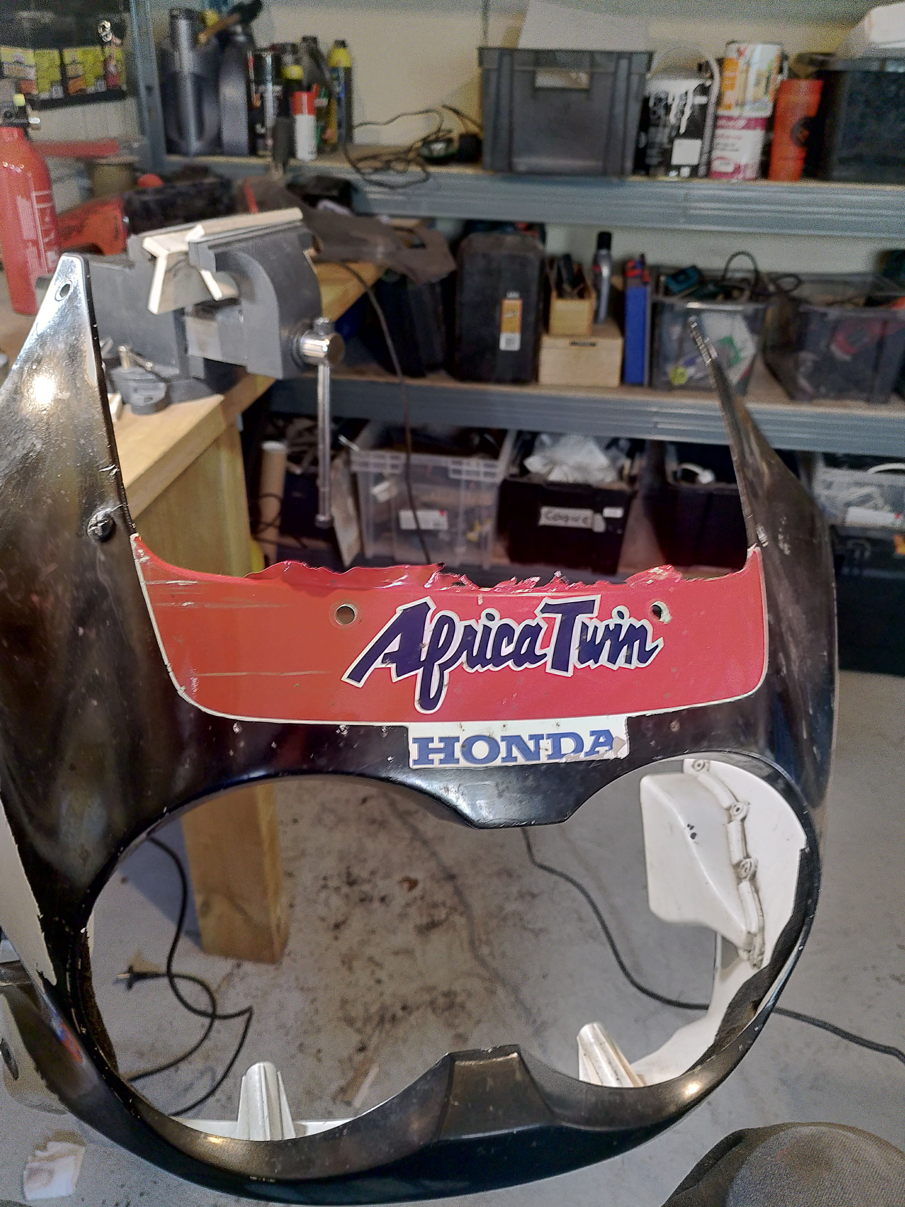

Quelques news de l'avancée des travaux,
La moto étant maintenant complètement démontée, j'essaye de finir de préparer carénages et châssis pour partir chez le carrossier dès la fin du confinement.
Décollage des stickers (pas une mince affaire), bouchage des fissures, recollages des morceaux cassés, fabrication des bouts manquants et ponçage. A ce propos, le garde-boue avant et les caches latéraux de fourche ne sont pas dans le même plastique et il n'a pas l'air de bien réagir au ponçage, comment les avez vous préparés pour la peinture ?
Peinture du collecteur (uniquement la partie ou les tubes se rejoignent) et polissage du reste (autant que possible) et cuisson de la peinture. Cela a déjà été effectué pour le pot.
Fabrication d'un support pour pouvoir travailler sur le moteur. Question peinture moteur, est-il possible de retrouver le marron/métallisé d'époque pour la partie boite de vitesse et alternateur ?
Sablages des premières pièces demain.

Re: Rénovation RD04
Ponçage au 400 sans eau.
Pour la peinture, j'ai en PJ la formule Spies Hecker, a voir si tu trouve un fournisseur qui peut te la faire.
Mon fournisseur me l'avait faite en bombe 400ml avec durcisseur incorporé.

Re: Rénovation RD04
Pour info, teinte prise au scanner sur mon carter d'origine, donc elle doit être très proche de la teinte d'origine.

Re: Rénovation RD04
Merci pour la réponse et la ref.
Tu avais fait t'es peinture à la bombe pas au pétard ?

Re: Rénovation RD04
Pour les carters, a la bombe (teinte + vernis) mais par un copain dans une cabine de peinture.MpRD a écrit : 07 avr. 2020, 14:10 Merci pour la réponse et la ref.
Sinon pour la moto, peinture faite au pistolet pour le blanc, et bombe pour le rouge et le violet.

Re: Rénovation RD04
Pour la peinture moteur, si tu le repeint, Restom et Sprido font de la bonne peinture et a la teinte constructeur.

Re: Rénovation RD04
Oui je leur ai commandé la peinture pour le pot c'est vrai qu'elle à l'air top.
En revanche restom déconseil la peinture en bombe, et justement je voudrai investir dans un compresseur, la question du jour va donc être quel compresseur pour peinture / sablage...?
Pas évident de trouver les bons conseils la dessus pendant ce confinement !
