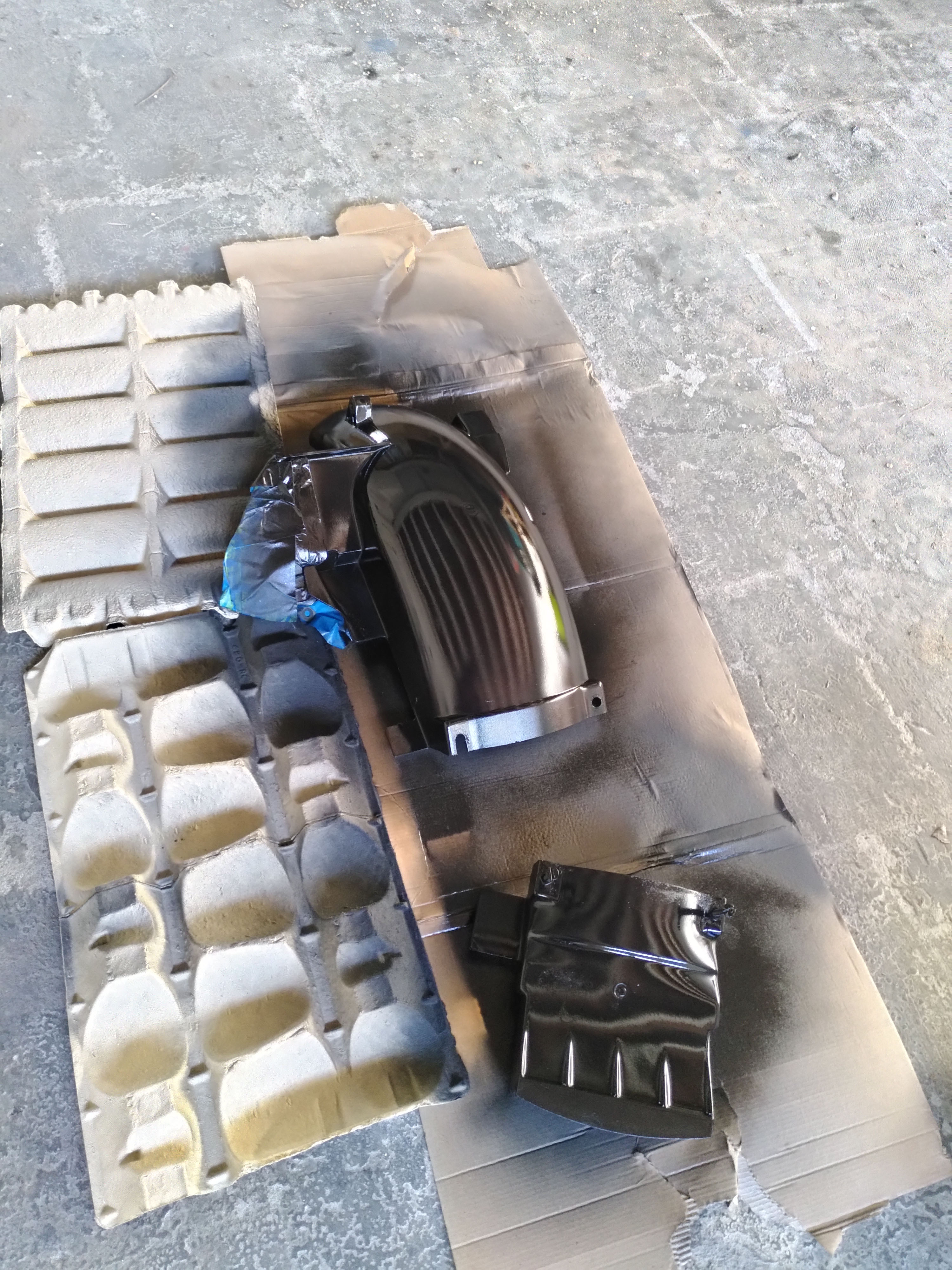

Hier sablage des premières pièces ! Je cherche aujourd'hui la meilleur solution pour peindre entre après ou non, peinture epoxy ou non vernis ou non, en bombe au pétard
etc. il me faut défricher un peu tout ça au plus vite et préparer les autres pièces à sabler pour la suite.

Pour tes pièces sablées, peinture epoxy noir satiné, application soit pistolet, soit bombe, j’ai utiliser les deux et le résultat est identique avec le nettoyage du pistolet en moins

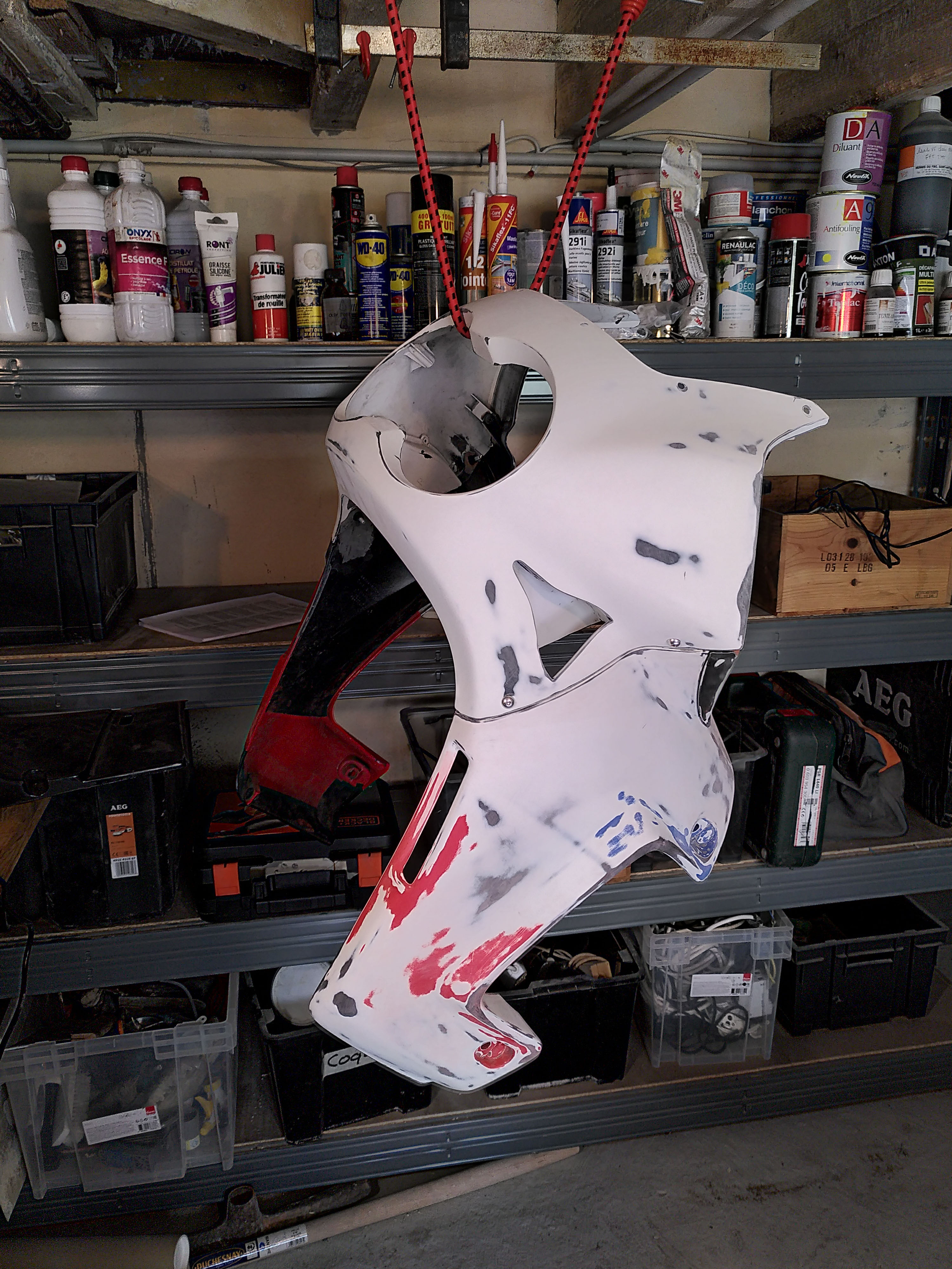

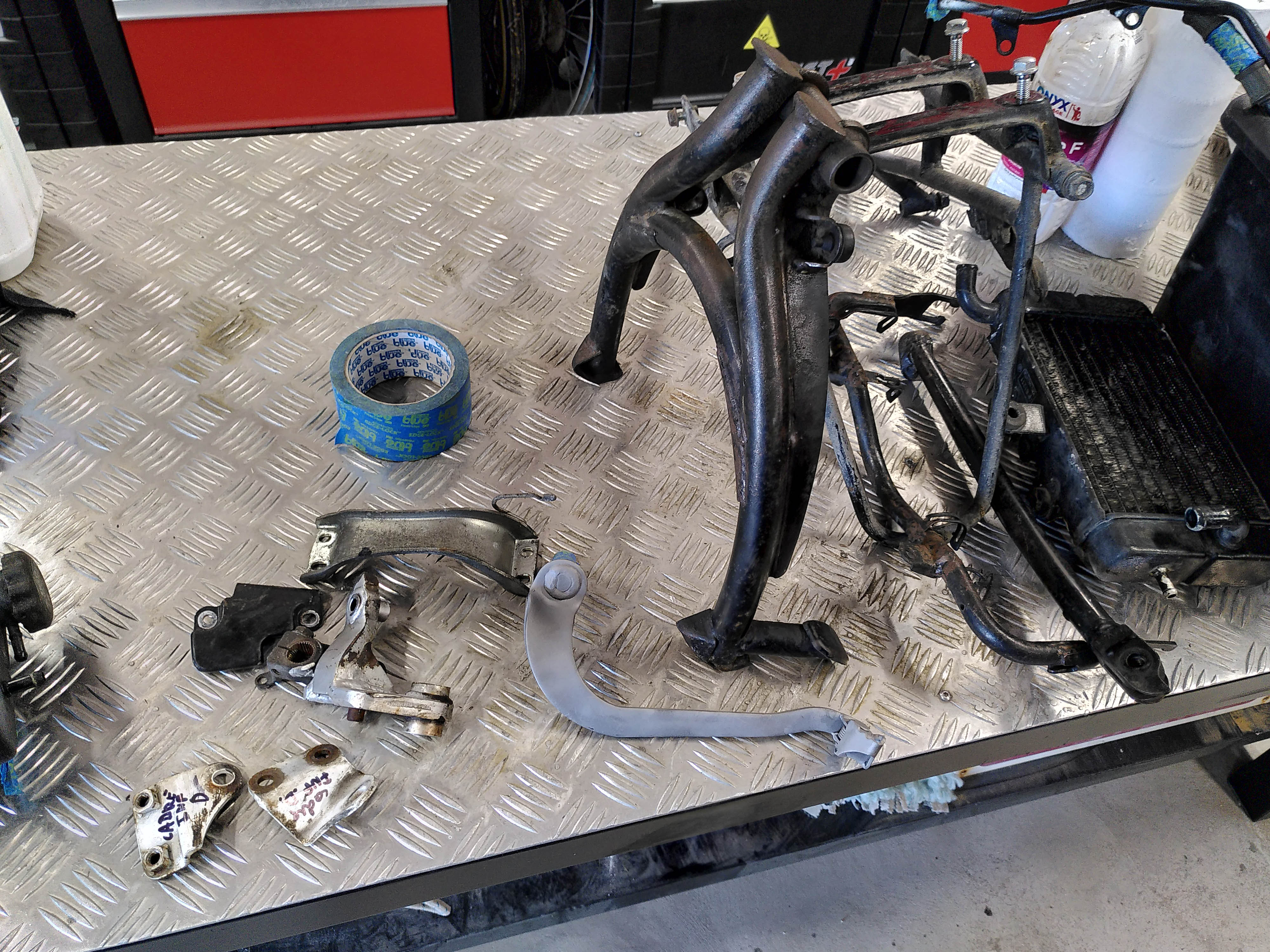

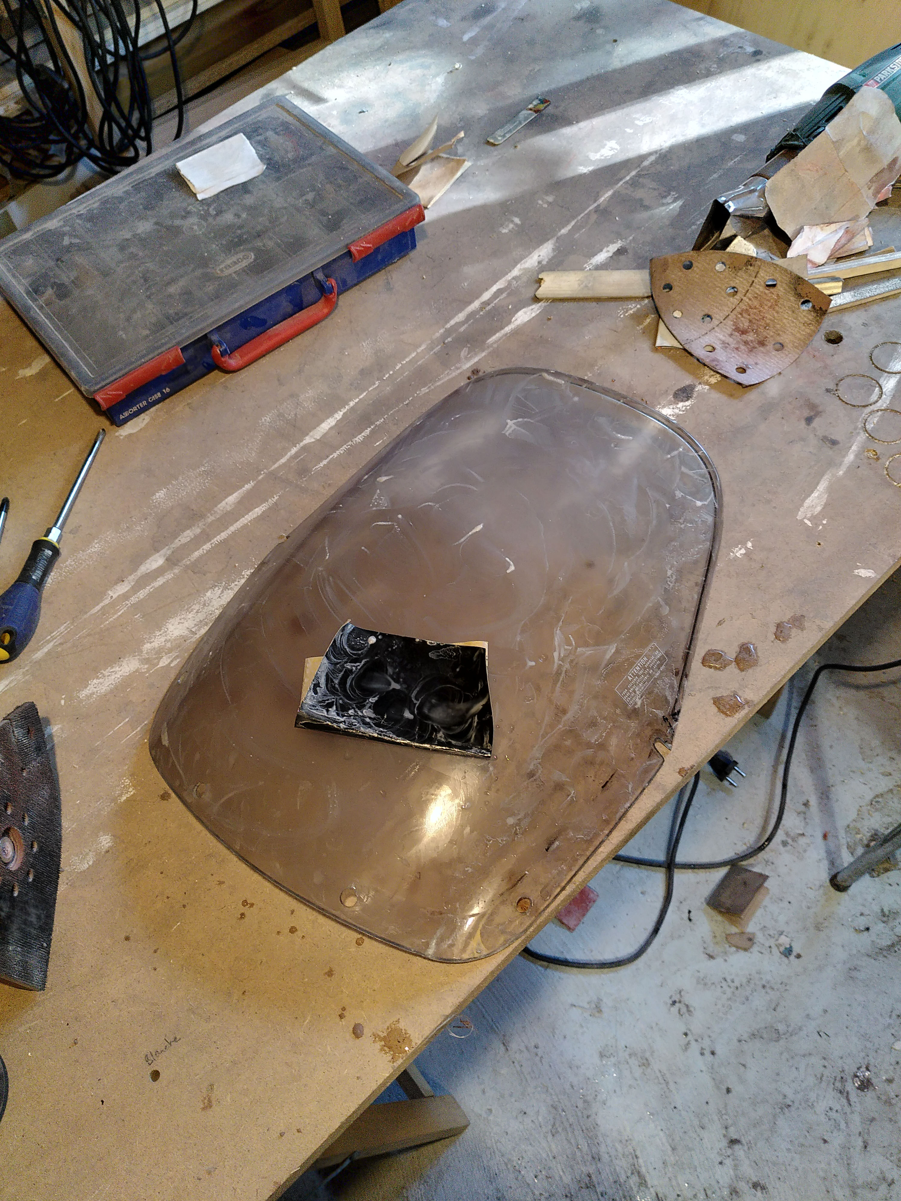

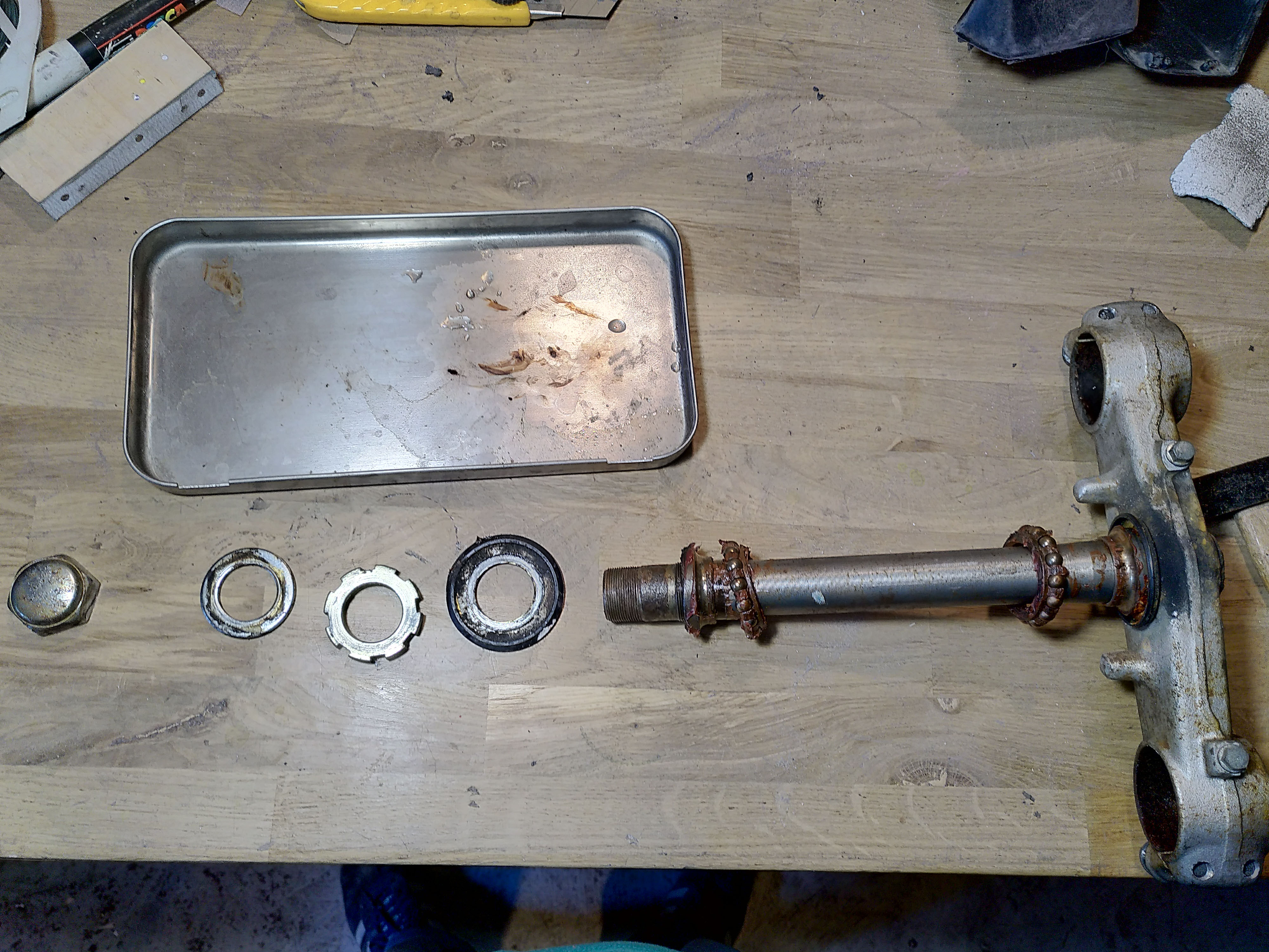

Quelques photos de l'avancée des travaux :
Les carénages me prennent toujours beaucoup de temps, recollage des parties cassées, fissures, rebouchage, ponçage...
J'ai aussi attaqué le ponçage de la bulle pour enlever les grosse rayures, il va falloir que je trouve du grain 2000 - 2500 avant de polir.

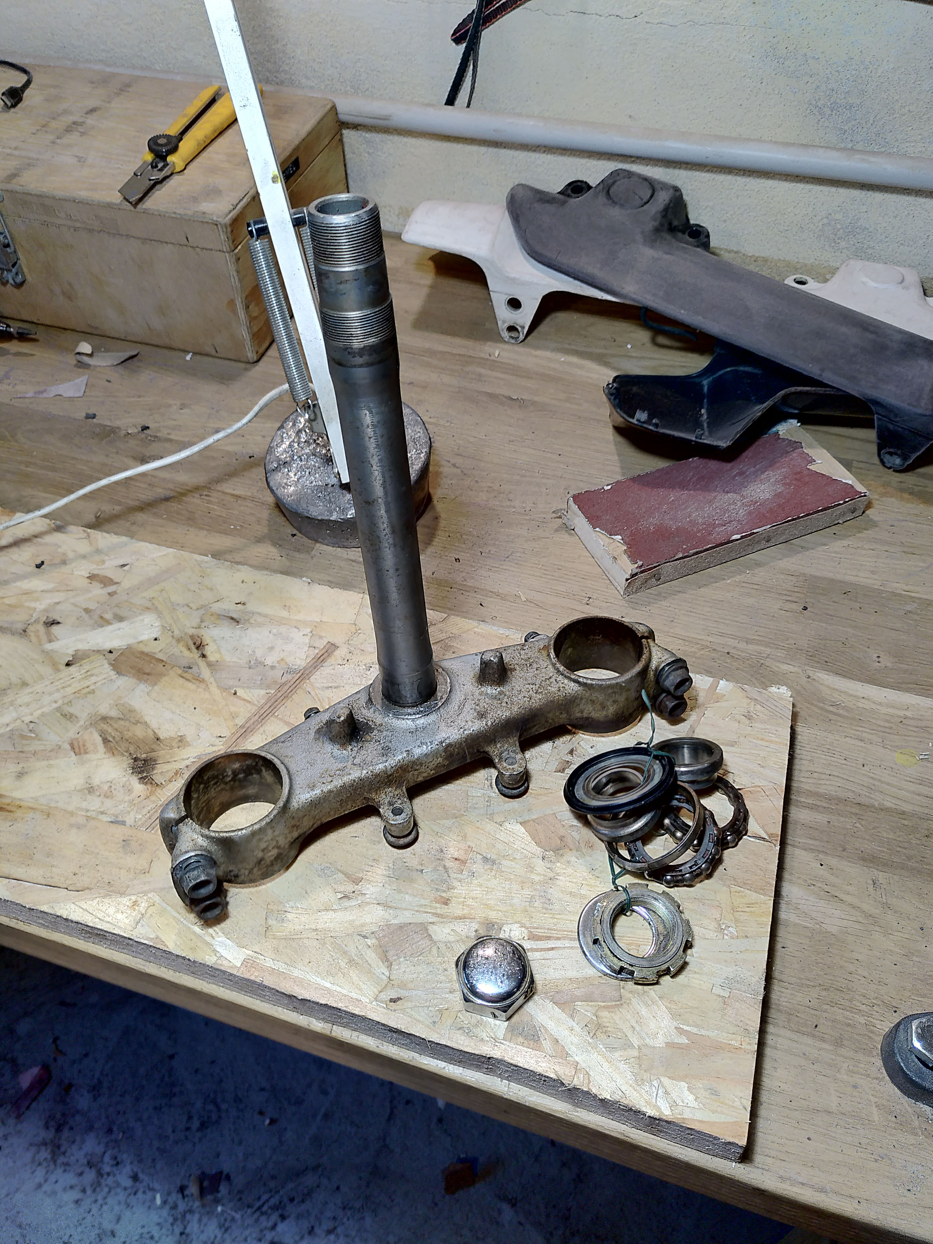

Sinon dépose de la colonne de direction, pas évident mais j'y suis arrivé sans rien abimer (sauf les deux partie dans le cadre, l'une était déjà cassée, l'autre à cassée au démontage...) J'attends que SPRIDO re-ouvre pour pouvoir commander les peintures, avancer la dessus et sabler d'autres pièces...
Une fois les carénages terminés j'attaquerai la partie moteur.
A bientôt,

Un conseil: remplace tes roulements de colonne par des roulements coniques
D'ailleurs, il faudra que tu extrais le chemin de roulement supérieur qui est encore dans la colonne
Re: Rénovation RD04
Tu n'as pas tout lu Denis
MpRD a écrit : 11 avr. 2020, 19:40 ...Sinon dépose de la colonne de direction, pas évident mais j'y suis arrivé sans rien abimer (sauf les deux partie dans le cadre, l'une était déjà cassée, l'autre à cassée au démontage...) ...

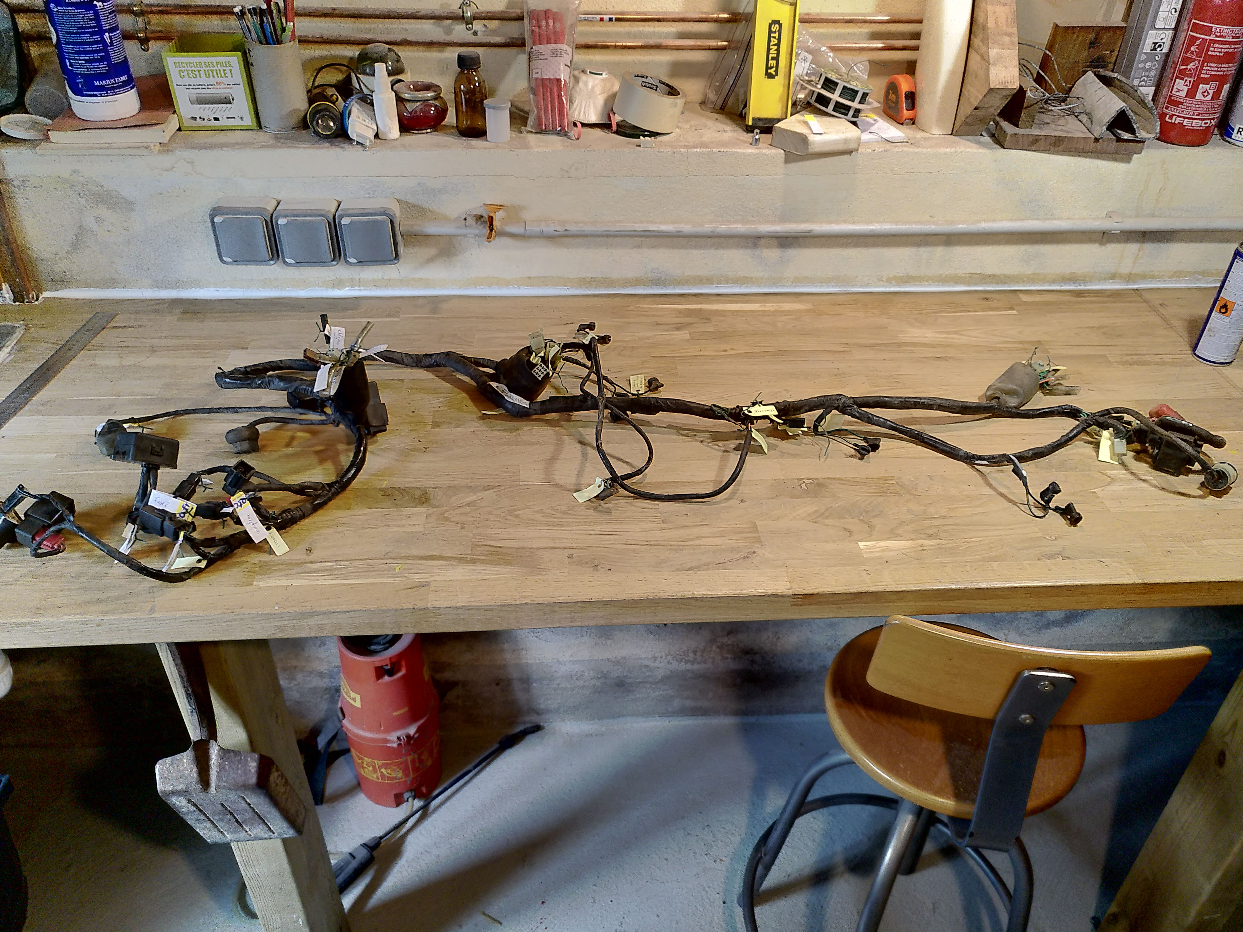

Aujourd'hui check du faisceau, réparation des gaines abimée, check de connecteur etc. Il a plutôt une bonne gueule... Sinon amortisseur, j'ai voulu faire le check de la RMT mais je n'arrive pas à démonter le ressort, le boulon est déjà abimé et même en chauffant il ne veut rien savoir...

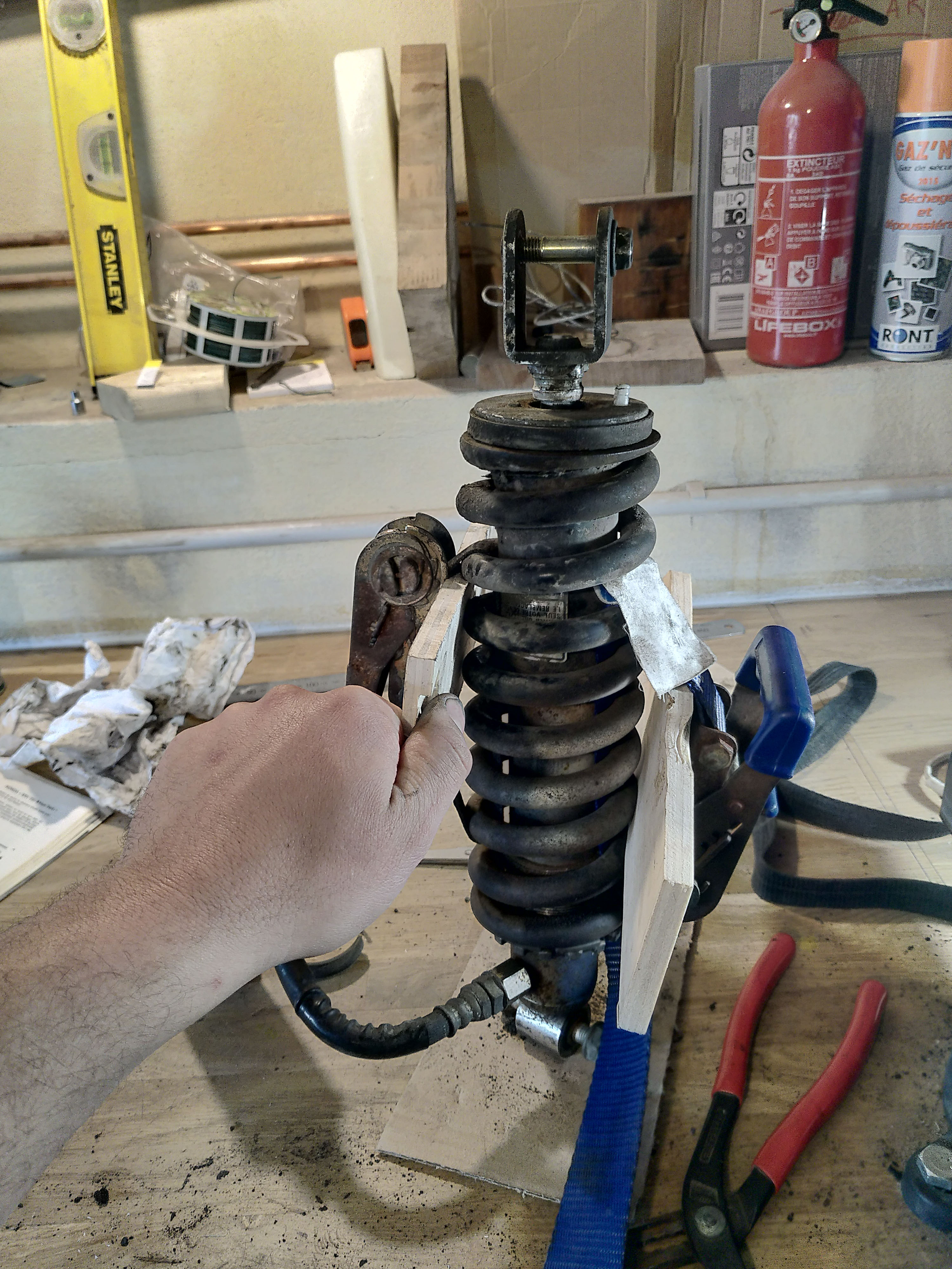

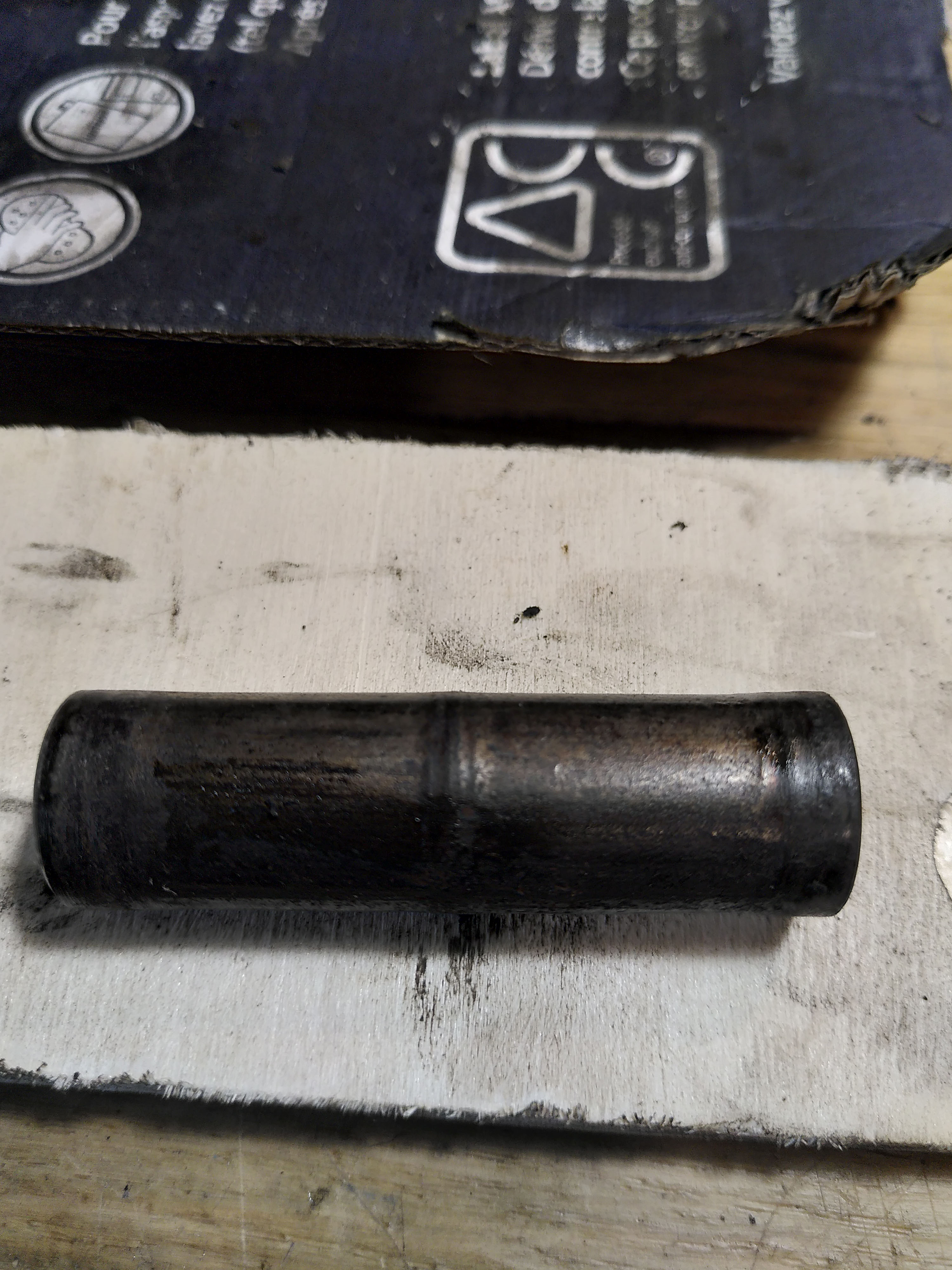

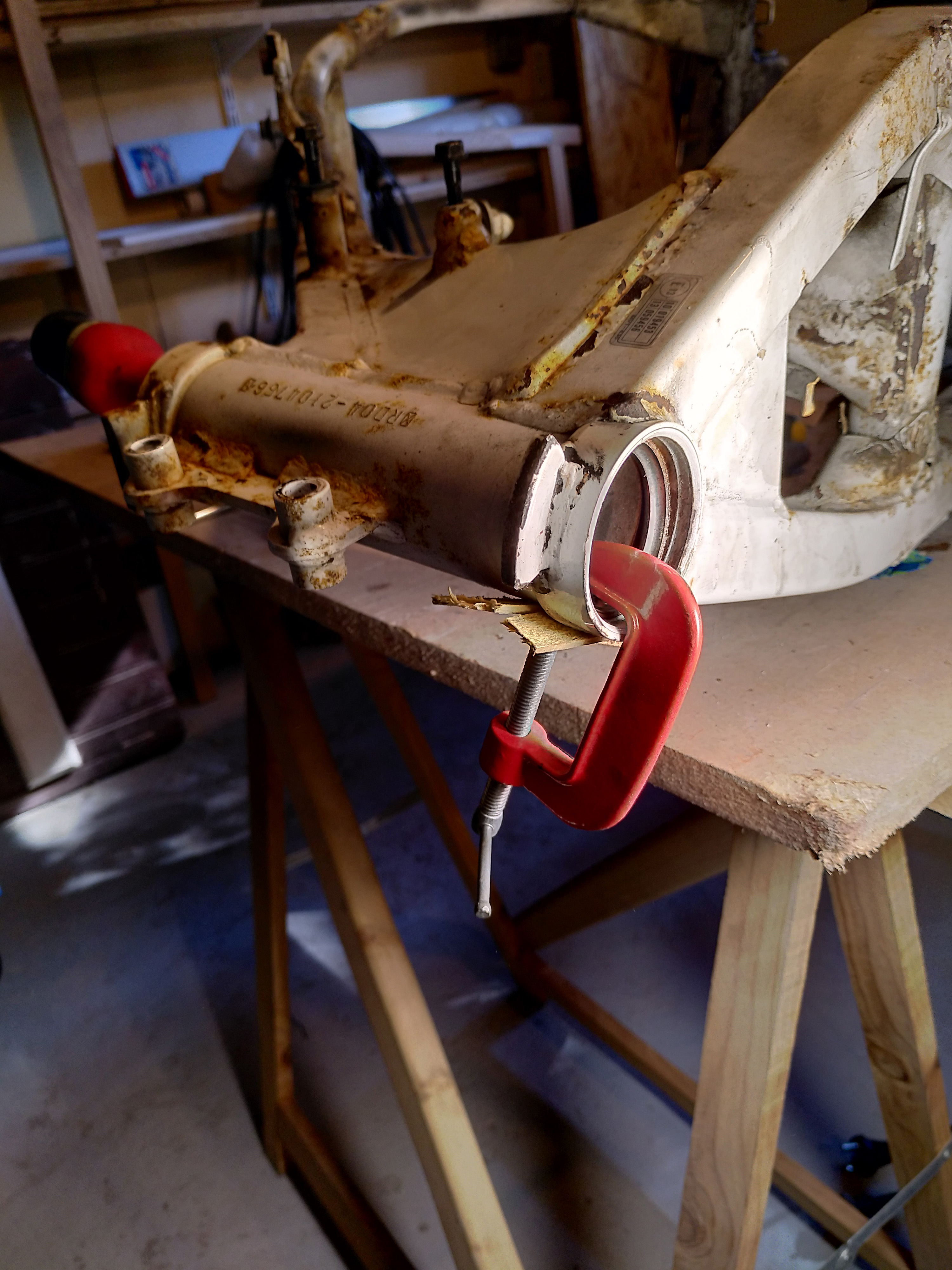

Le ressort libre mesure 25cm. J'ai voulu le compresser avec des sangles afin de pouvoir quand même faire le test de la balance avec 1cm d'enfoncement, déjà est-ce que ça vous parait possible, et ensuite j'ai enfoncé le piston qui descend assez facilement et surtout après qui ne remonte pas... Est-ce normal ? Le cache poussière est mort aussi je ne sais pas trop quoi en penser... Ça l'air de couter bien cher cet amortisseur quand même non ? Vous auriez des référence d'adaptable sur RD04 pour me faire une idée ?

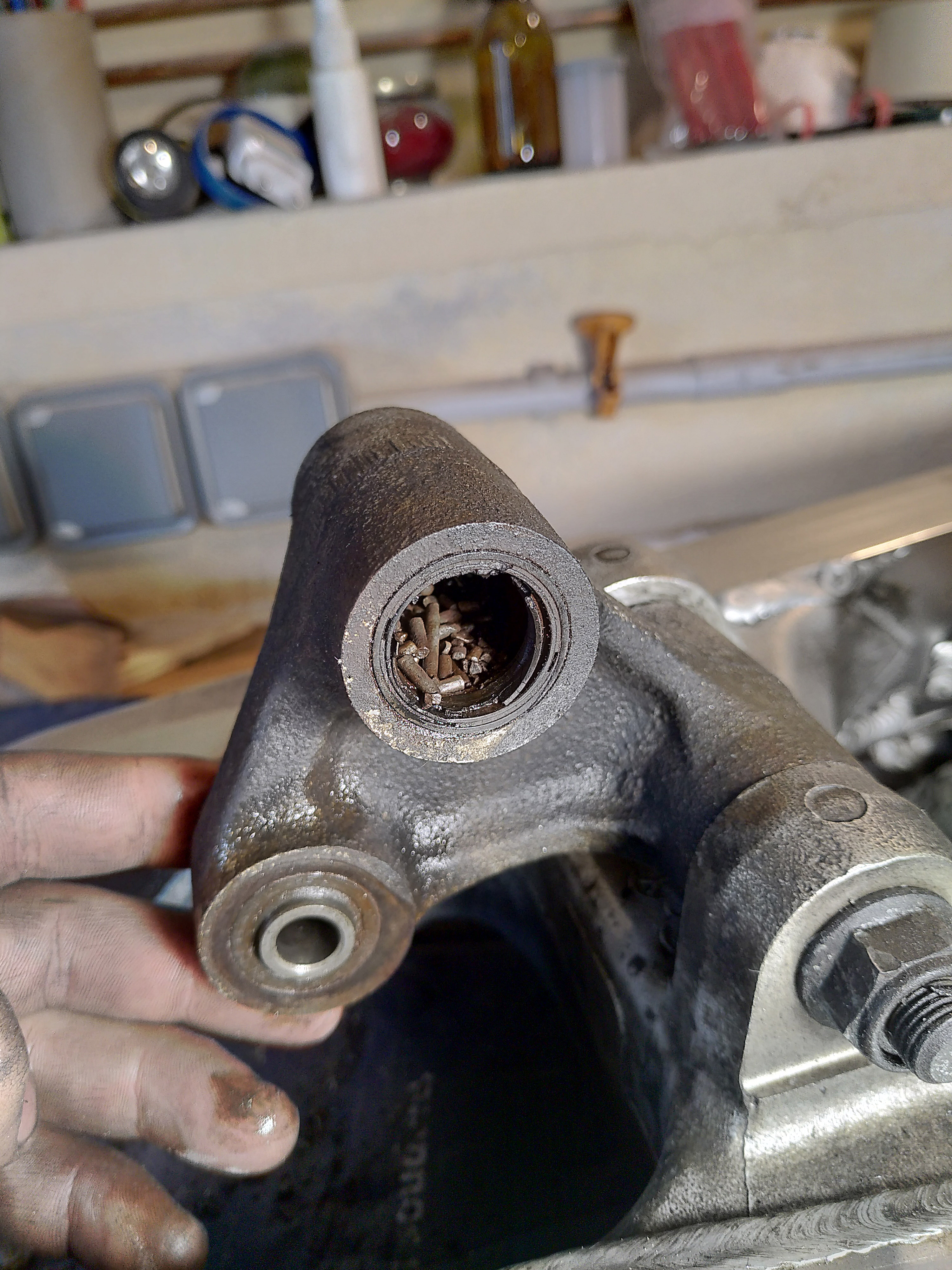

Et enfin dernier atelier de la journée, le Prolink et le roulement inférieur qui est en miette, l'entretoise ne tournait même plus... Vu l'usure qu'elle a je pense que ce n'est pas d'hier.. Je vais commander tout ça... Sinon pour l'entretient de ces roulements, il faut les sortir, le rincer abondamment à l'essence F et les rengraisser ensuite c'est ça ? Comment sortir de joints spy sans le casser ?

La tige d'amortisseur doit remonter toute seule
mais pas évident de tester sans retirer le ressort
Le basculeur. Vérifies également les 2 autres roulements à aiguilles et entretoises
Pour l'entretien, il suffit de les vérifier/graisser à chaque changement de kit chaîne.
Re: Rénovation RD04
J'avais réussi à démonter la chape avec une petite clé à griffe. Ne pas oublier que l'écrou fait partie de la tige pour le sens de desserrage
Attention certaines entretoises se font rares et même certaines plus dispo !

Inox non, ce sont des aciers traités ! Il ne suffit pas d'usiner un bout de tube...MpRD a écrit : 14 avr. 2020, 09:18 ...Je connais un pro qui travail l'inox je vais lui demander si on peut en faire faire pour pas trop cher...

Pour ton amortisseur, dessert les contres écrous de précontrainte, ca va te libérer le ressort.
Ensuite, mets le chape verticalement dans un étau, et comme a dit Titi, utilise une clé a griffe mais pour desserrer le contre écrou de la chape, ensuite tu pourra la dévisser. Si tu ne desserre pas le contre écrou, tu risque d'arracher le filetage de la tige d'amortisseur.
Ensuite, tu pourra retirer la coupelle et le ressort pour tester l'amortisseur.
Pour ton basculeur, j'ai vu passer, il y a un ou deux jour, sur le FB ATOC, un post de Martin Šmida qui refabrique des pièces d'@T et il fait des entretoise de basculeur.

Juste une petite question pour ma bricole du weekend, à propos des roulements à aiguilles du système prolink, je n'ai pas tout bien saisi... Pour les entretenir, il faut forcément les sortir ? Est-ce possible sans abimer les joints spy ? ou alors je peux juste nettoyer à l'essence F l'intérieur et graisser directement les roulements, après avoir vérifier l'état des axes et des joints spy (qui ont l'air bons : petites résistances au moment d'entrer l'axe).
Merci d'avance
Merci d'avance
Re: Rénovation RD04
S'ils sont en bon état, sans marques sur les entretoises, tu peux te contenter de bien nettoyer la vieille graisse et retartiner généreusement ensuite.
Attention de ne pas perdre d'aiguilles au nettoyage
